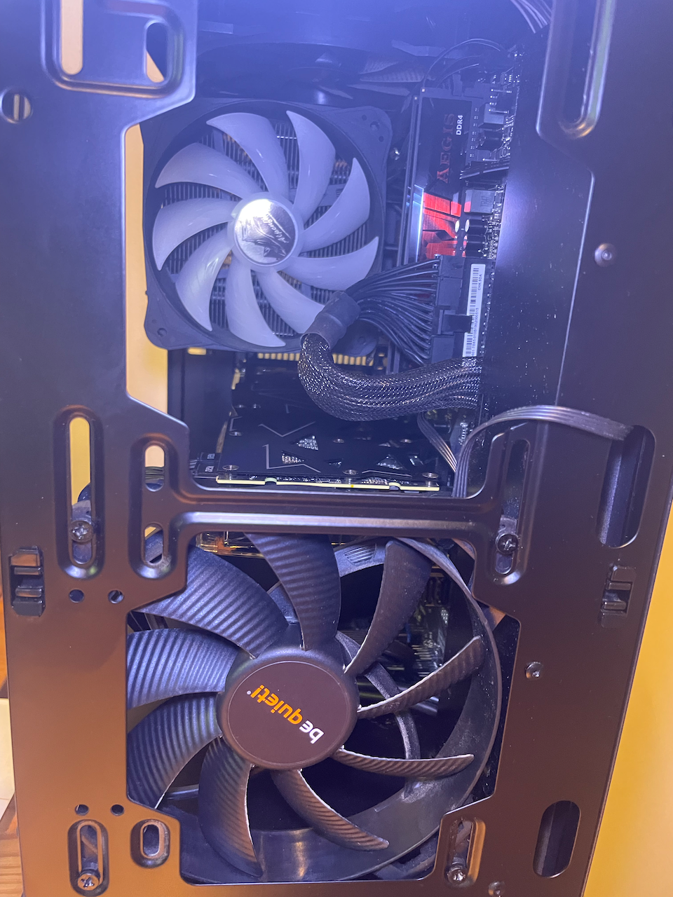

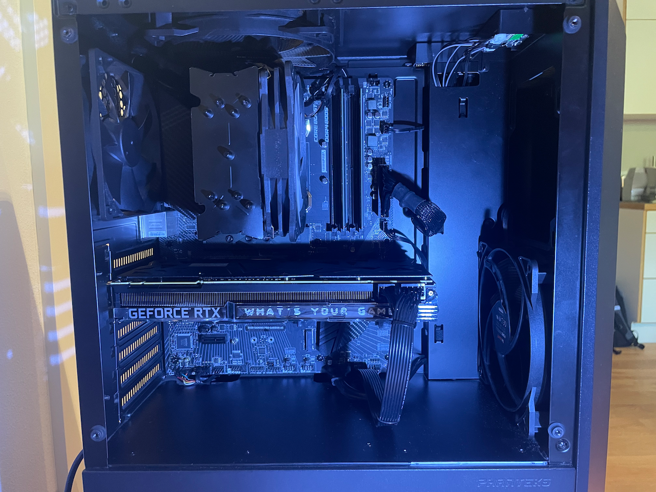

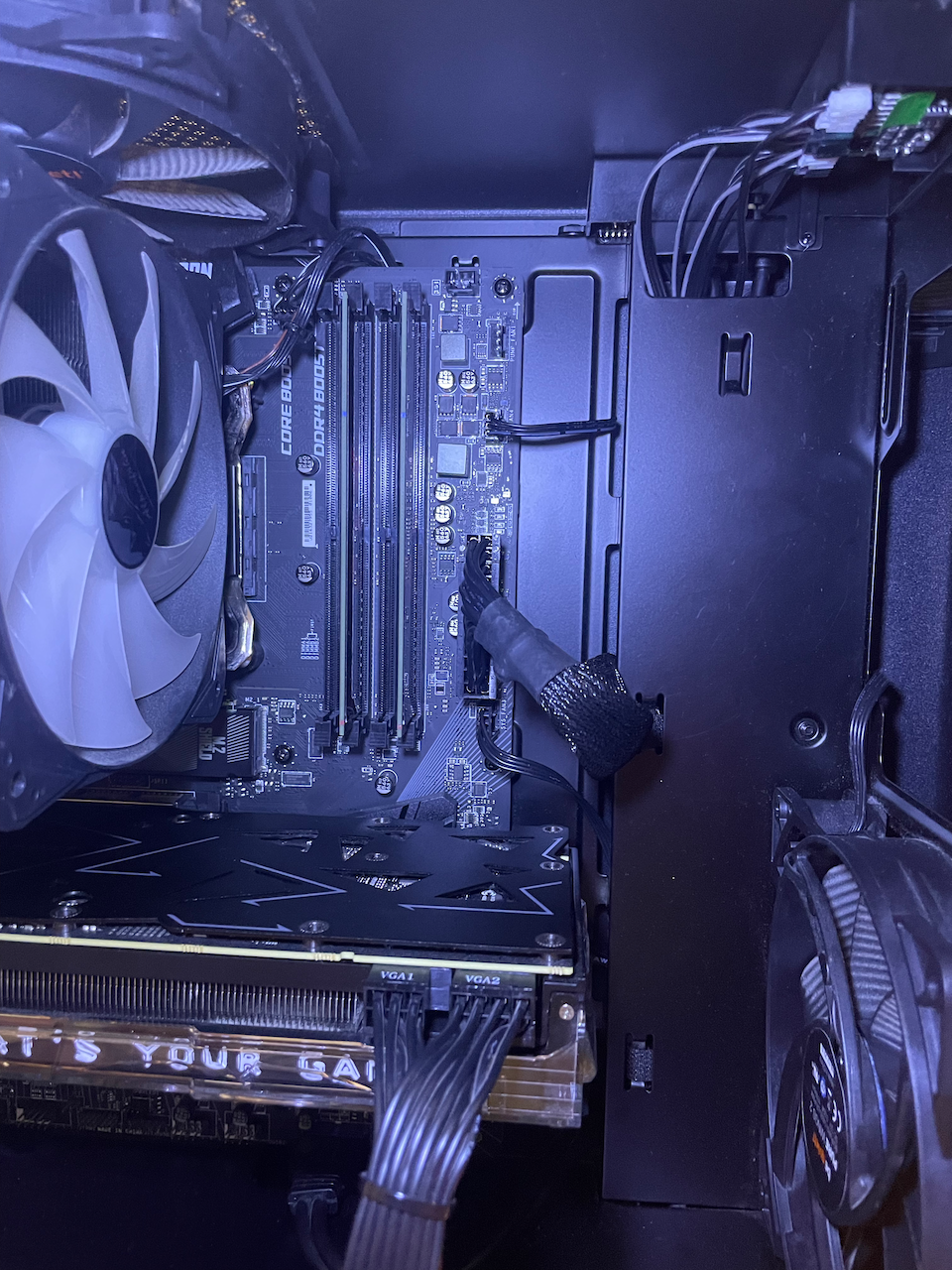

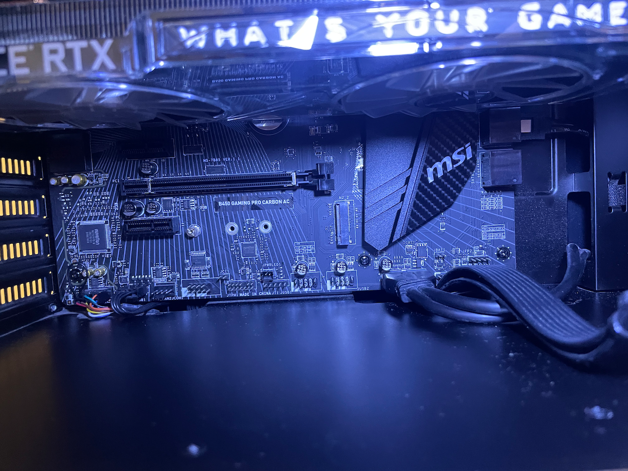

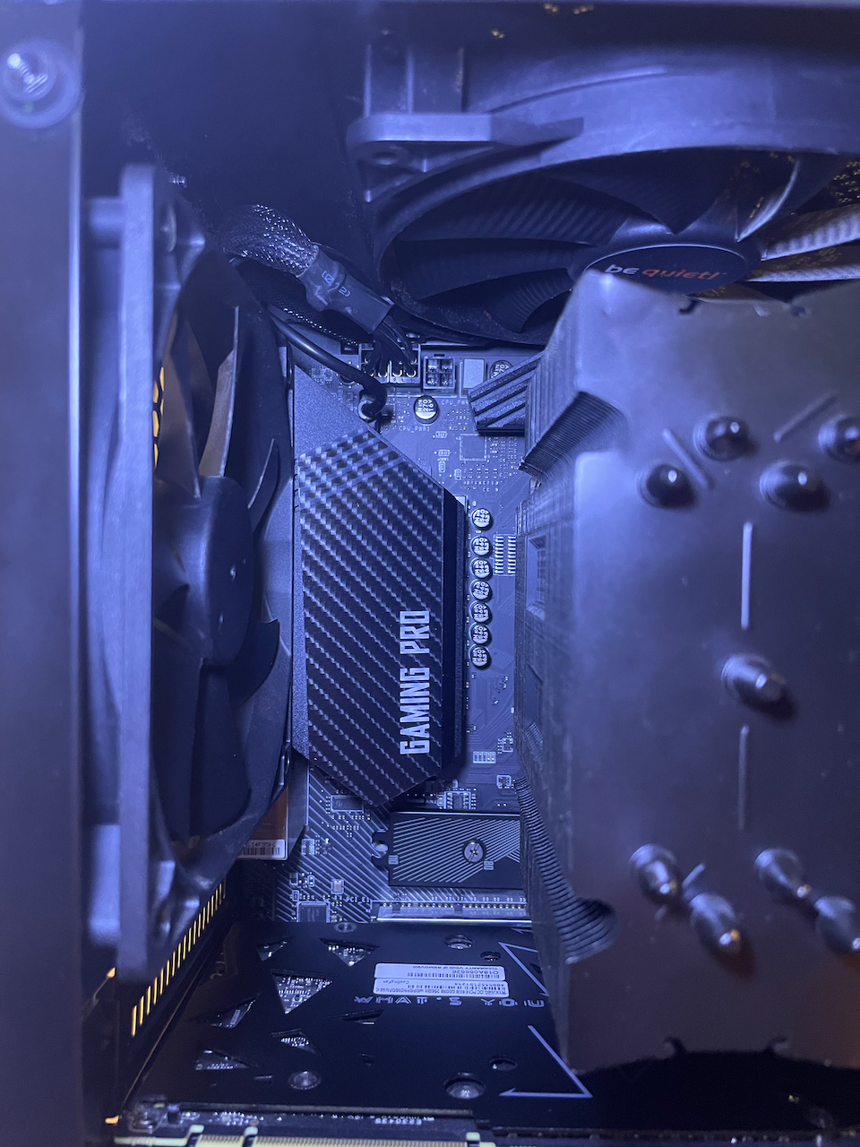

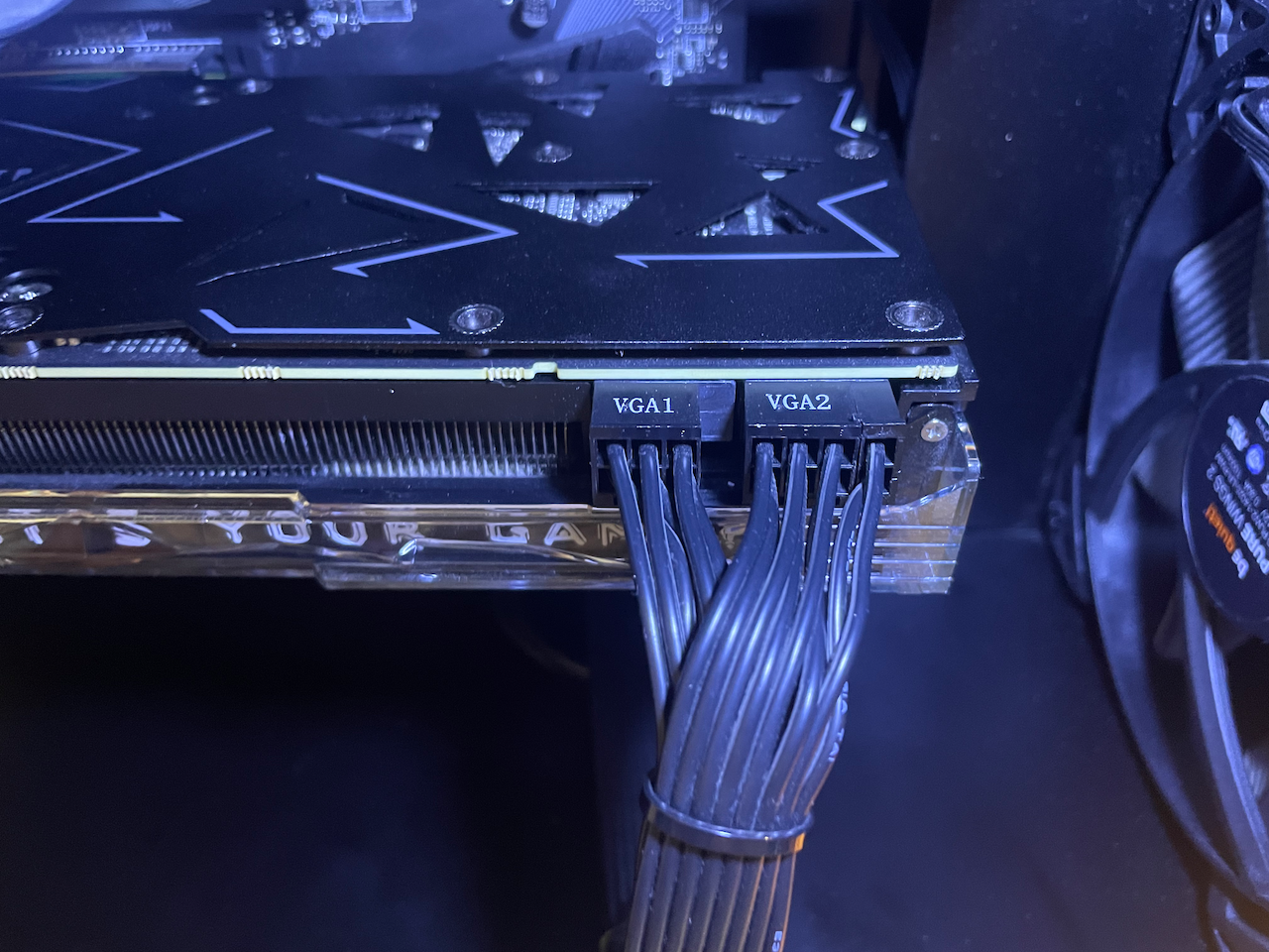

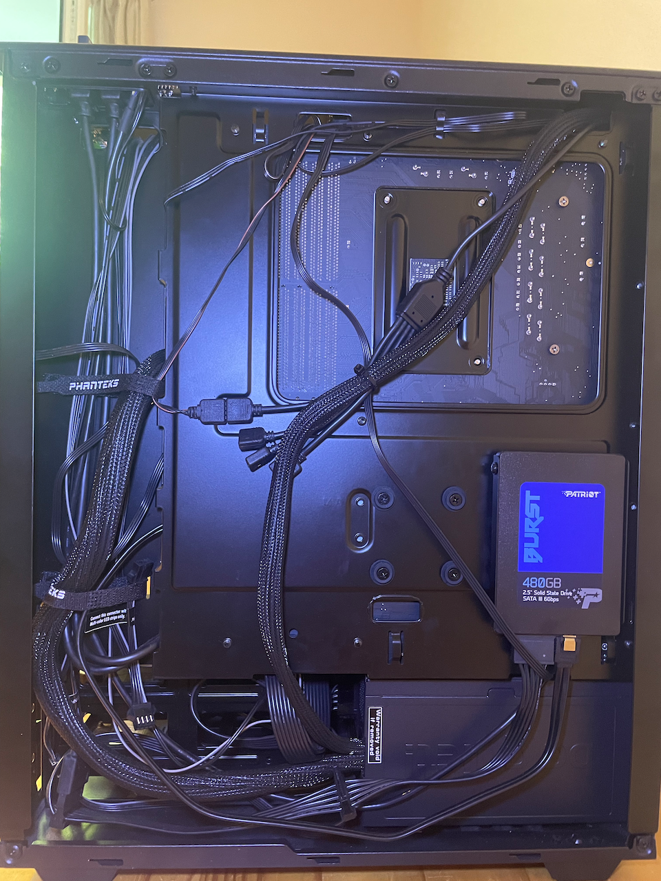

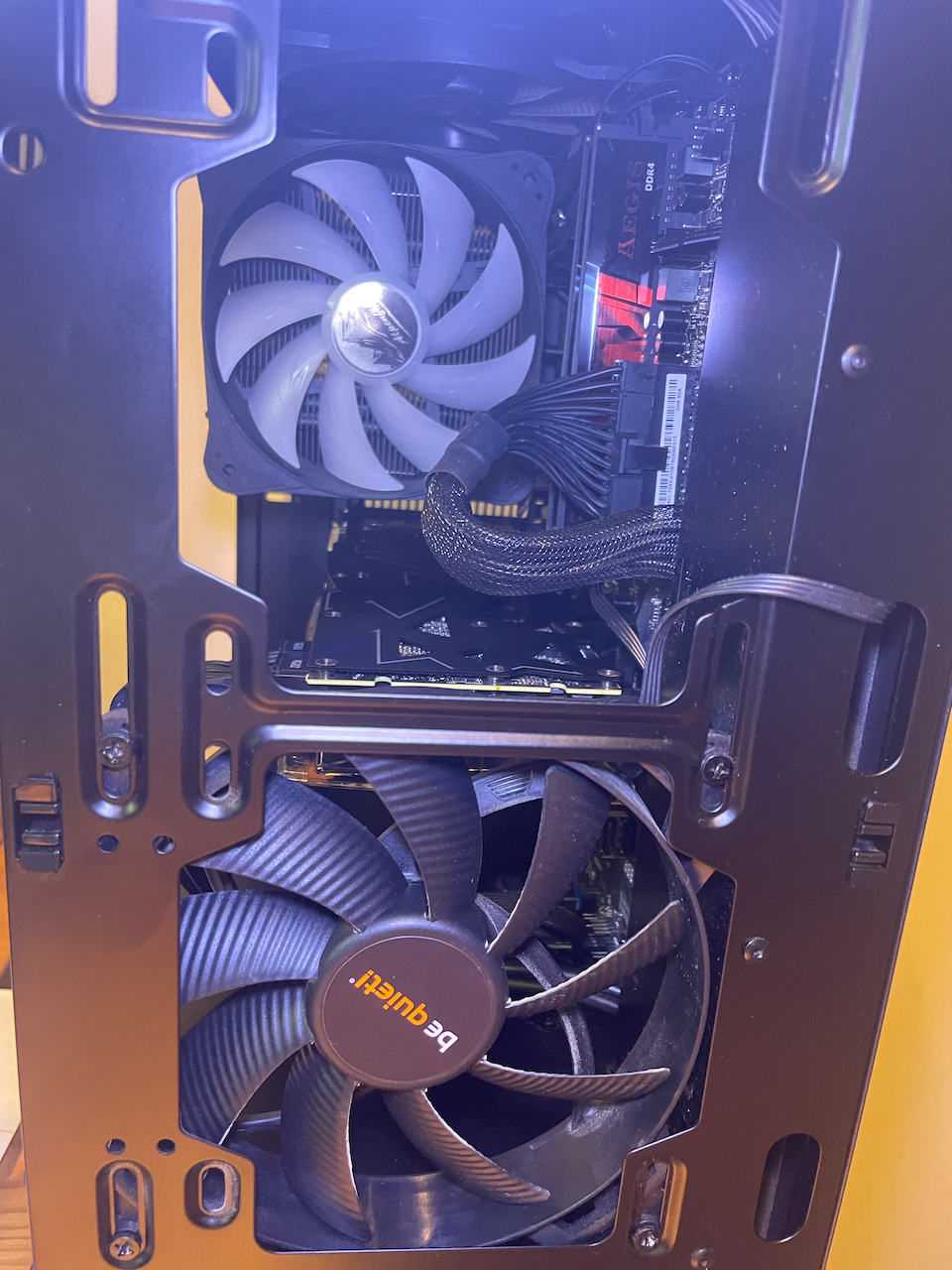

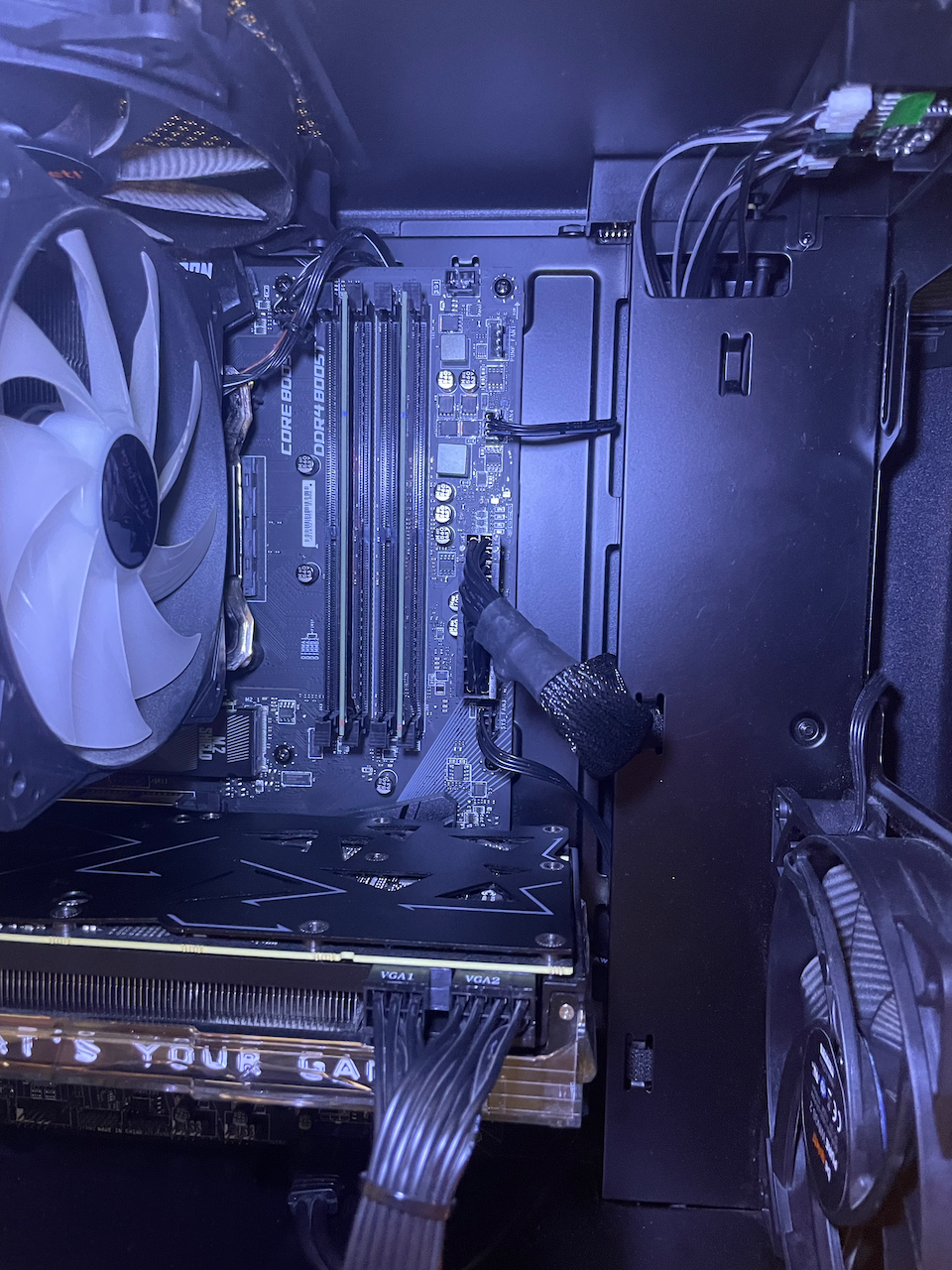

Hallo!
Zum 2. Mal innerhalb der letzten 2 Monate leuchtet nun die VGA Debug LED an meinem Mainboard dauerhaft rot, wodurch sich auch mein PC nicht mehr starten lässt.
Dieses Mal wollte ich meinen PC mit Windows Update herunterfahren, wobei dann auf einmal die besagte LED ansprang und sich der PC nicht mehr starten ließ.
Beim ersten Mal vor ein paar Wochen entstand gleiches Problem bei einem einfachen Start des PCs. Hier hatte ich ihn zu einem Reparaturdienst gebracht, wo er einmal auseinander und wieder zusammen gebaut wurde und danach komischerweise bis jetzt tadellos funktionierte. Auch anspruchsvolle Games etc. waren kein Problem.
Meine Komponenten​
  • Mainboard: MSI B450 Gaming Pro Carbon AC
  • CPU: AMD Ryzen 5 2600 6x 3.40GHz So.AM4 BOX
  • CPU-Kühler: EKL Ben Nevis Advanced Black RGB Tower Kühler
  • GPU: KFA2 GeForce RTX 2080 OC Aktiv PCIe 3.0 x16 1xHDMI 2.0 / 1xUSB-C / 3xDisplayPort 8 GB (Retail)
  • RAM: G.Skill Aegis DDR4-3000 DIMM CL16-18-18-38 Dual Kit - 16GB (2x 8192MB)
  • Netzteil: be quiet! PURE POWER 11 500W CM
  • SSDs: Crucial MX500 1TB M.2 Sata und Patriot Memory 480 GB Sata III
  • Gehäuse: Phanteks Eclipse P300 mit Sichtfenster
  • Gehäuselüfter: 2x be quiet! Pure Wings 2 PWM 1000 U/min 19.8 dB(A) 140x140x25mm und 1x im Gehäuse integrierter Lüfter
Was ich bereits versucht habe​

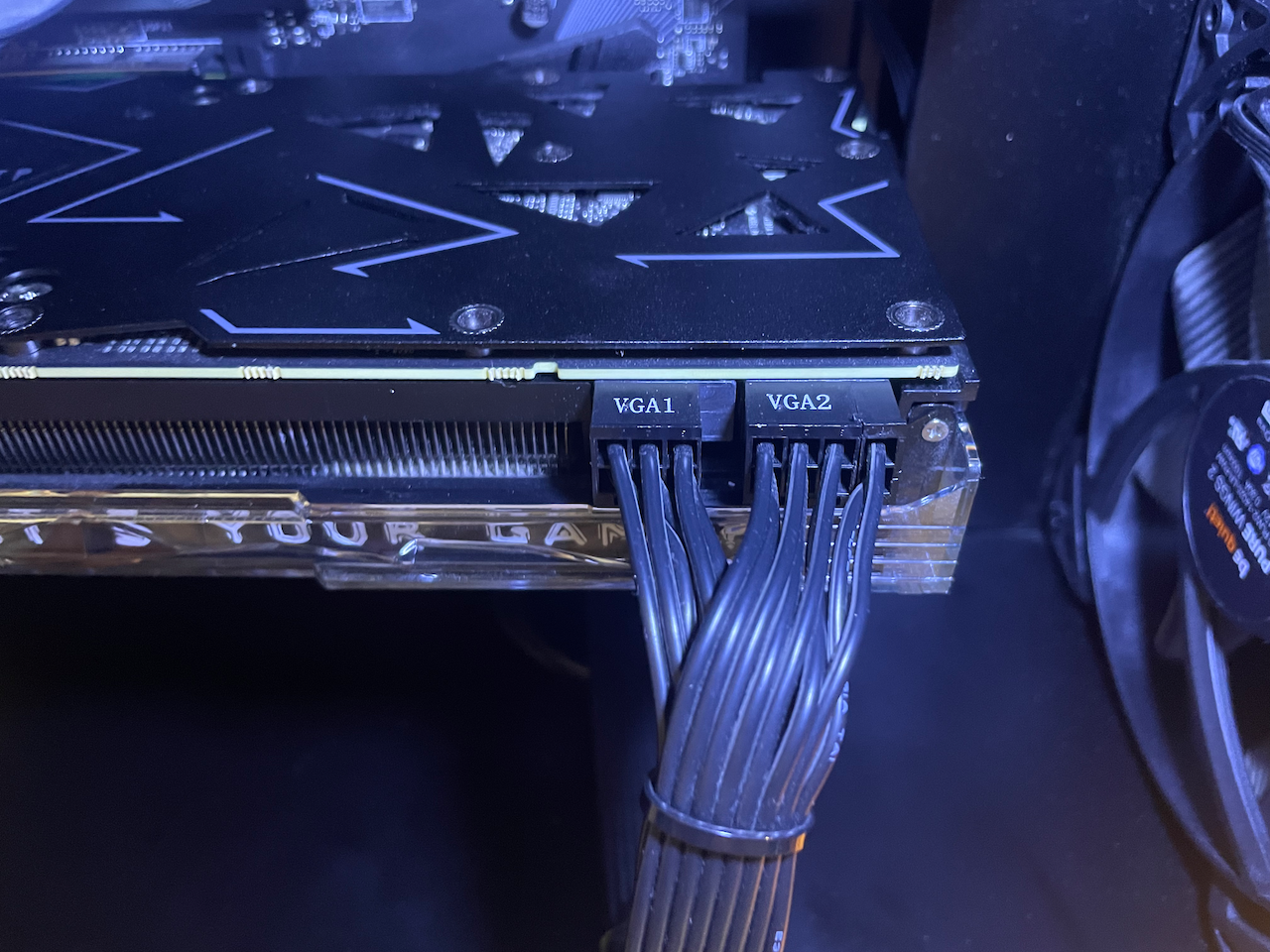

  • GPU auf richtigen Sitz im Slot überprüft und aus- und wieder eingebaut
  • Kontaktflächen der GPU auf offensichtliche Beschädigungen überprüft und mit Reinigungsalkohol gereinigt
  • beide Kabelenden der GPU aus- und wieder eingesteckt und die beiden Enden am Netzteil einfach mal vertauscht gesteckt
  • Null-Methode (hier im Forum als mögliche Lösung gefunden) = alles bis auf CPU, GPU und ein 1x RAM vom Mainboard abgesteckt
  • PC vom Strom abstecken, GPU ausbauen, Knopfbatterie für 5 min aus Mainboard ausbauen, Batterie und GPU wieder einsetzen
  • BIOS mit Flashback+ mittels Stick updaten - hier blinkt die LED neben dem Flashback-Button kurz (wie in der Anleitung beschrieben), leuchtet dann aber nach wenigen Sekunden dauerhaft (vermute Fehler, da sich auch nach 1 h laufen lassen nichts ändert)
All das hat bisher nicht zum Erfolg geführt und ich weiß echt nicht mehr weiter. Hat jemand noch einen Rat?

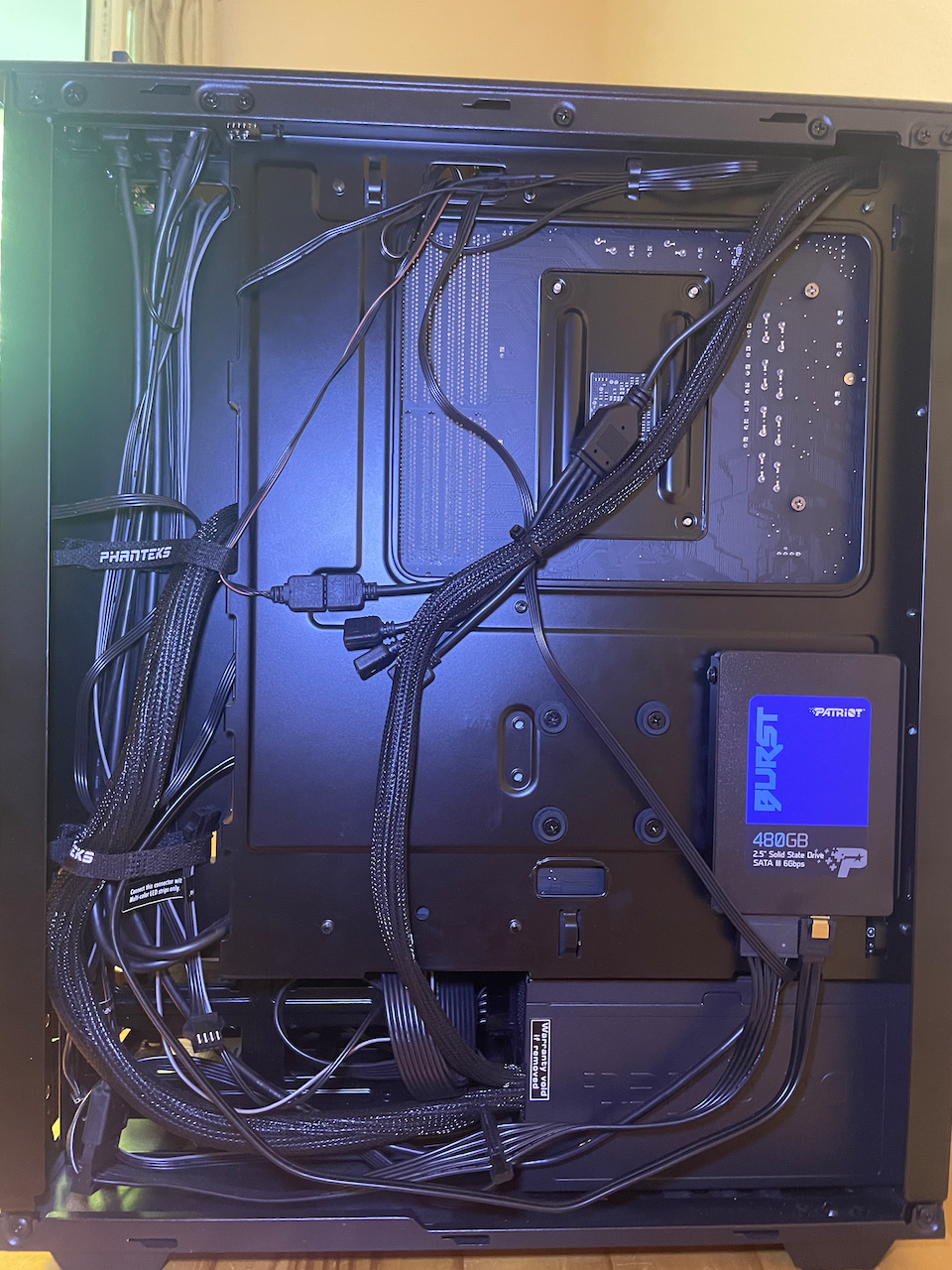

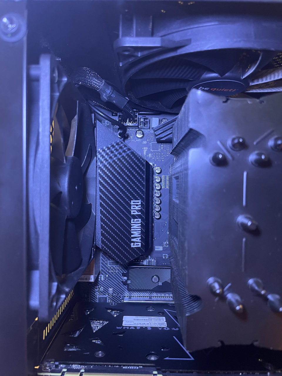

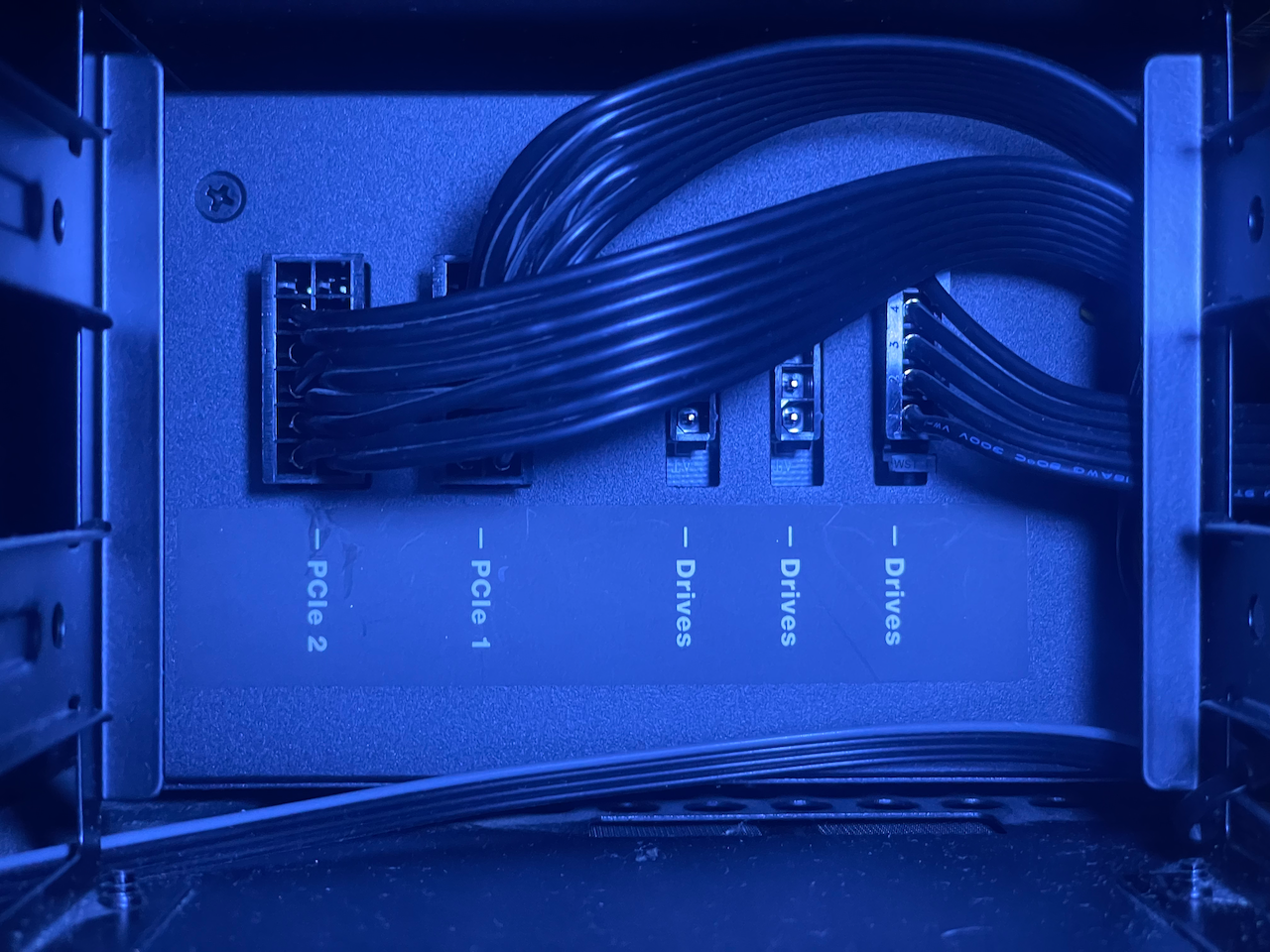

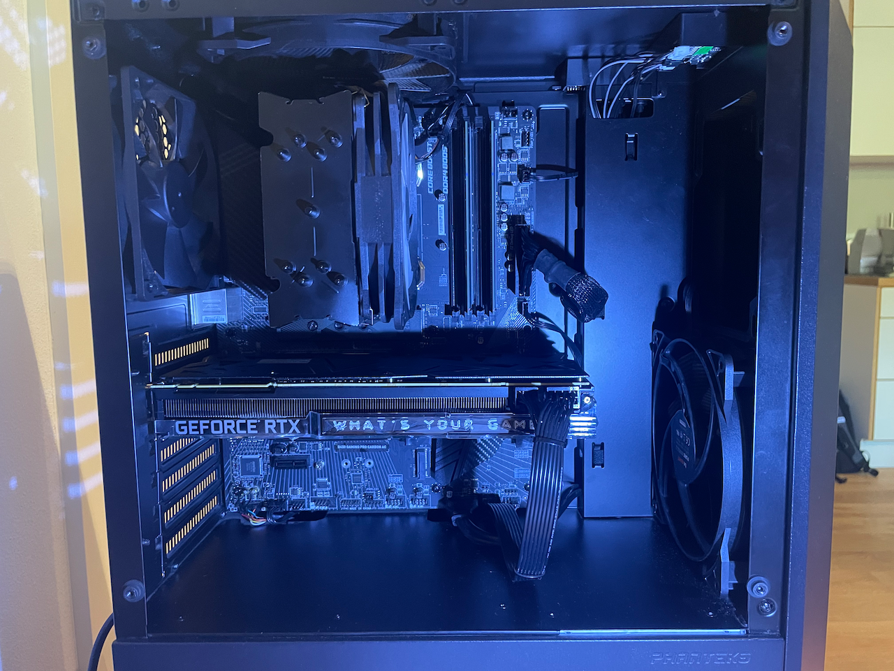

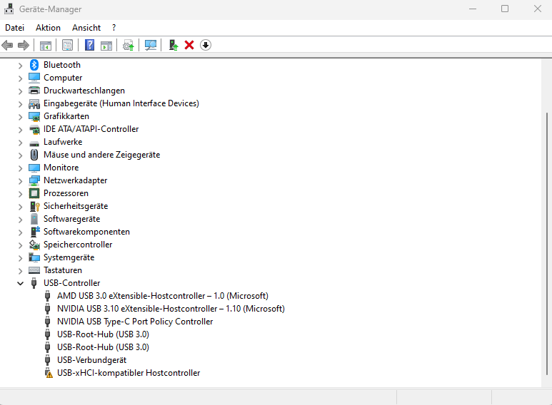

Jetzt hab ich nur noch folgendes Problem: Seit dem Neu-Zusammenbau funktionieren die beiden USB 3.0 Ports meines Gehäuses nicht mehr. Sie werden zwar mit Strom versorgt (Kopfhörer z. B. kann ich daran aufladen), aber in Windows werden keine Sticks erkannt. Der Geräte-Manager zeigt für einen USB-Controller das hier:
Hab' den Treiber schon deaktiviert und wieder aktiviert, komplett deinstalliert und neu installiert. Alle Treiber zum MB hatte ich mir bereits direkt nach dem Zusammenbau von MSI gezogen und installiert gehabt. Windows Update zeigt, dass alles auf dem aktuellsten Stand ist.

@Tex_Mex​
Was wird denn für ein Fehler angezeigt wenn du den Eintrag mit der rechten Maustaste anklickst. Damit rufst du die Eigenschaften auf. Dann auf Ereignisse gehen, da stehen dann die Probleme meistens drin.
P.S. Du könntest auch von der AMD Seite direkt den neusten Chipsatztreiber laden und installieren.
Die Treiber auf der MSI Seite sind meistens älter als die von den Herstellern.
Der Gerätestatus in den Eigenschaften des USB-xHCI-kompatiblen-Hostcontrollers gibt folgendes aus:
Das Gerät kann nicht gestartet werden. (Code 10)​
{Vorgang fehlgeschlagen}​
Der Vorgang konnte nicht durchgeführt werden.​
In den Ereignissen tauchen neben den Meldungen zu den Lösch- und Konfigurationsvorgängen des Geräts immer wieder folgende zwei Fehlermeldungen auf:
  1. Die Geräte Einstellungen für PCI\VEN_1022&DEV_43D5&SUBSYS_11421B21&REV_01\4&3437357e&0&000B wurden aufgrund einer partiellen-oder nicht eindeutigen Geräte Übereinstimmung nicht von der vorherigen Betriebs System Installation migriert.
    ID der letzten Geräte Instanz: USB\VID_13FE&PID_4100\070B31CF21FC0159
    Klassen-GUID: {36fc9e60-c465-11cf-8056-444553540000}
    Positions Pfad:
    Migrations Rang: 0xF000FFFFFFFFF132
    vorhanden: false
    Status: 0xC0000719Die Geräte Einstellungen für PCI\VEN_1022&DEV_43D5&SUBSYS_11421B21&REV_01\4&3437357e&0&000B wurden aufgrund einer partiellen-oder nicht eindeutigen Geräte Übereinstimmung nicht von der vorherigen Betriebs System Installation migriert.
    Positions Pfad:
    vorhanden: false
    Status: 0xC0000719
  2. Beim Start des Geräts PCI\VEN_1022&DEV_43D5&SUBSYS_11421B21&REV_01\4&3437357e&0&000B ist ein Problem aufgetreten.
    Treibername: usbxhci.inf
    Dienst: USBXHCI
    Untere Filter:
    Obere Filter:
    Problem: 0x0
    Problemstatus: 0xC00000E5

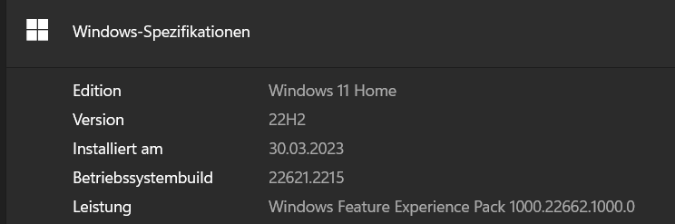

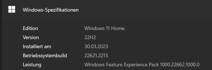

Wie alt ist die Windows Version und welche genau?
Ich habe das hier bei mir stehen:
Wurde schon mal eine Neuinstallation vorgenommen, NICHT dieses In Place Gedöns sondern kompletter Clean Install mittels USB Stick?
