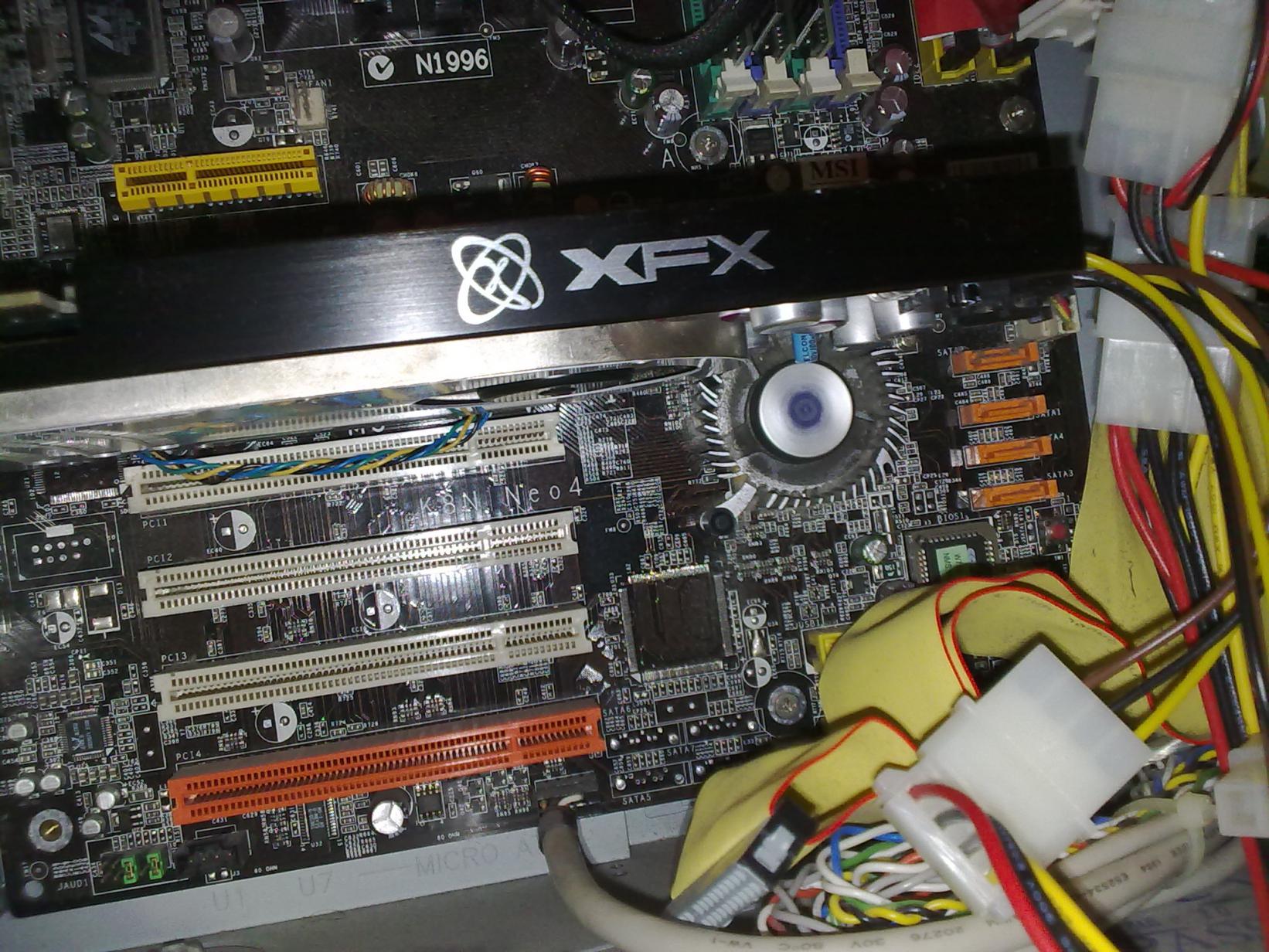

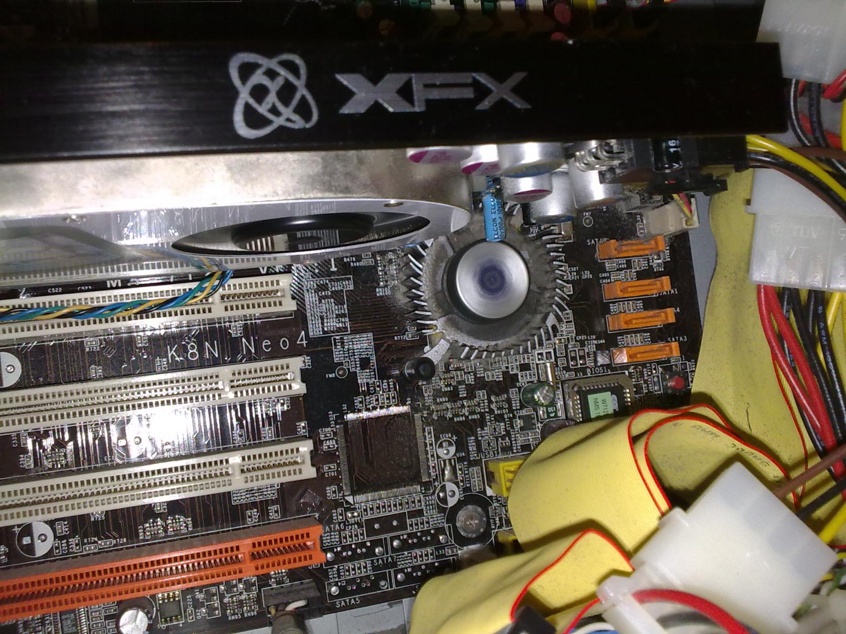

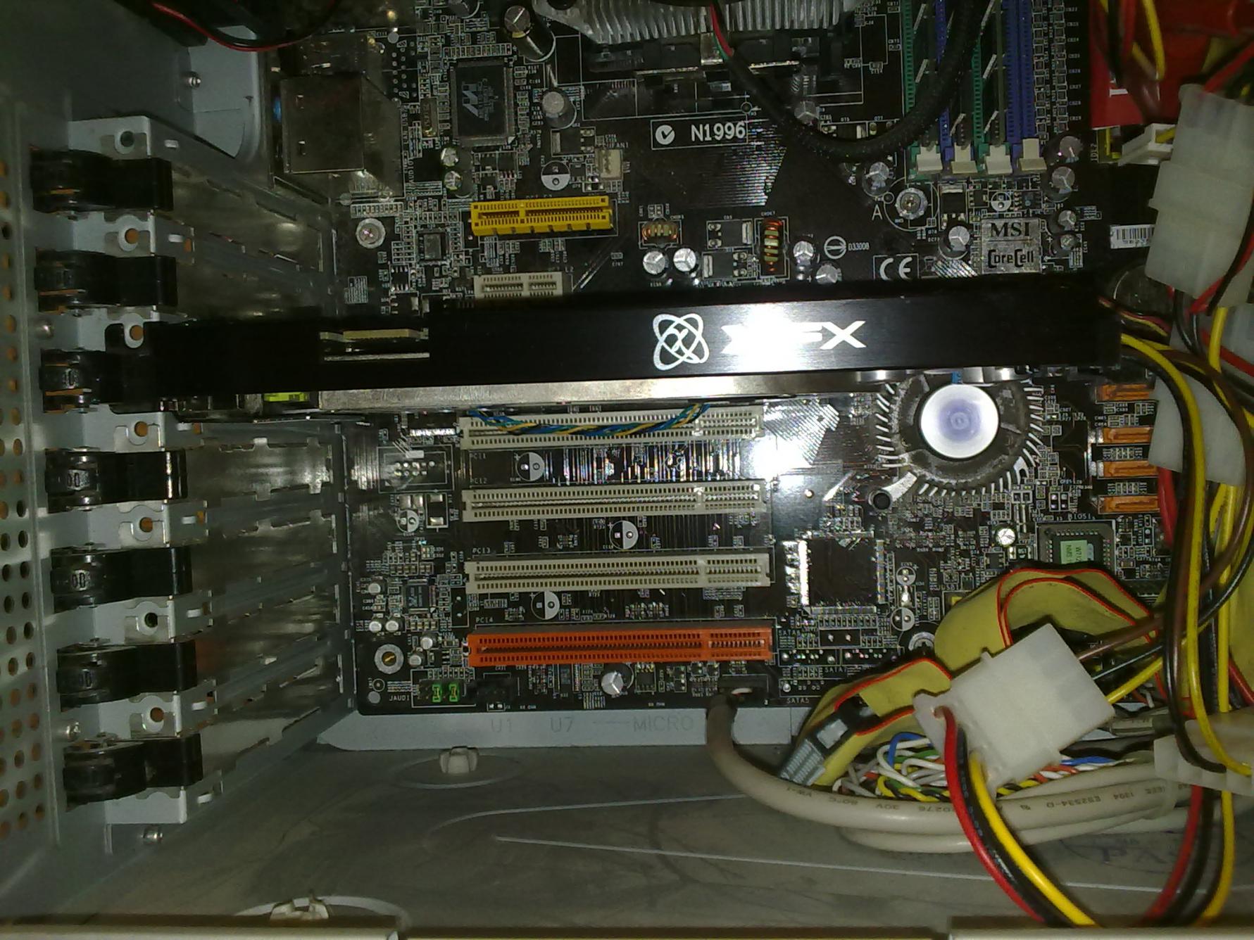

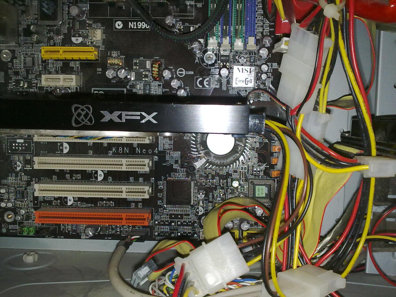

Ich habe mal schnell ein paar Bilder gemacht. :)
Glaubt ihr wirklich, dass der Kühler da rein passt?

Ich glaube auch nicht, dass der Zalman passen würde, es ist aber ein gutes Montagebeispiel.
Daher die Idee mit dem Xigmatek, dieser ist extra in eine Richtung ausgelagert für solche Zwecke.
http://www.caseking.de/shop/catalog...ter-N881-HDT-North-Bridge-Kuehler::10737.html
Das Problem ist ja nur, wenn der Kühler nicht draufpasst, dass ich den umsonst gekauft habe.
Google anwerfen, Bohrmaße aufm Board messen und mit den Bohrmaßen des Xigmatek vergleichen.
CaseKing anrufen oder sonstwas. Ein wenig Eigeninitiative muss schon drin sein, sonst ist wohl der Händler die bessere Variante.
