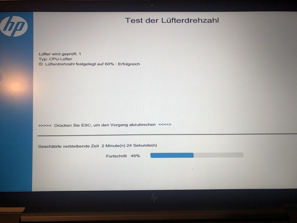

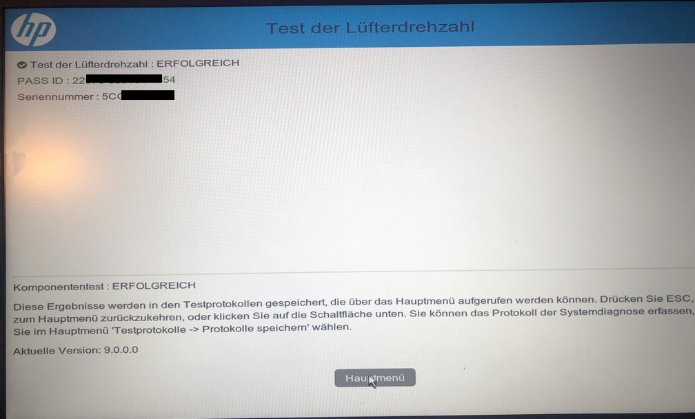

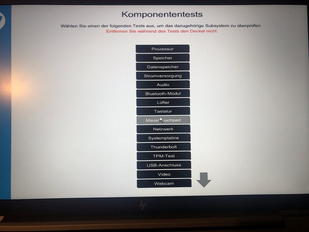

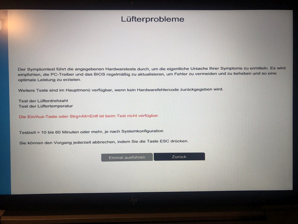

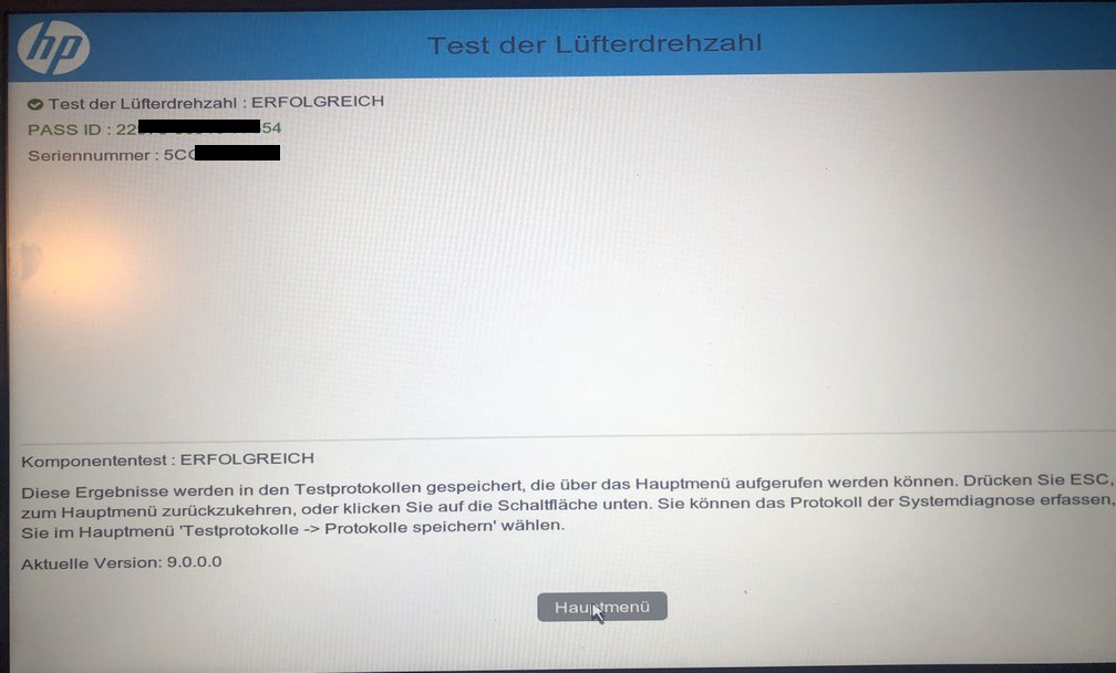

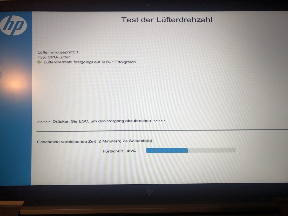

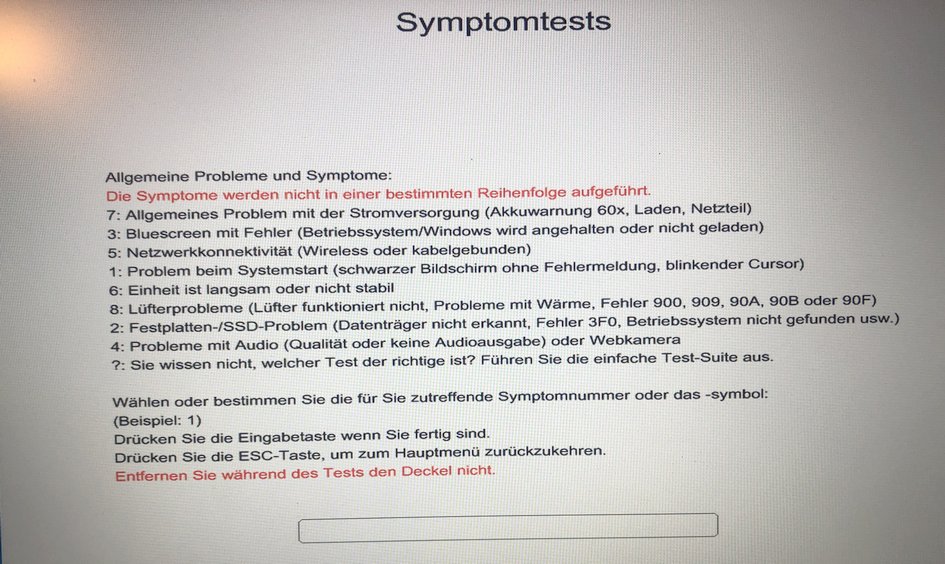

eYc schrieb:
Vielleicht sagt ja der im UEFI integrierte Hardware-Test mehr. Einfach mal ausführen, Mainboard, Tastatur, Lüfter wahrscheinlich auch.

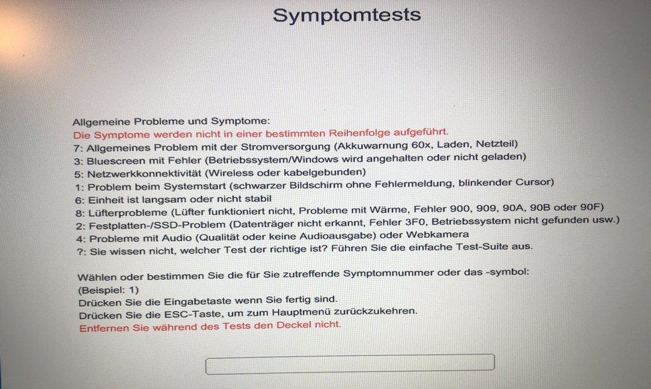

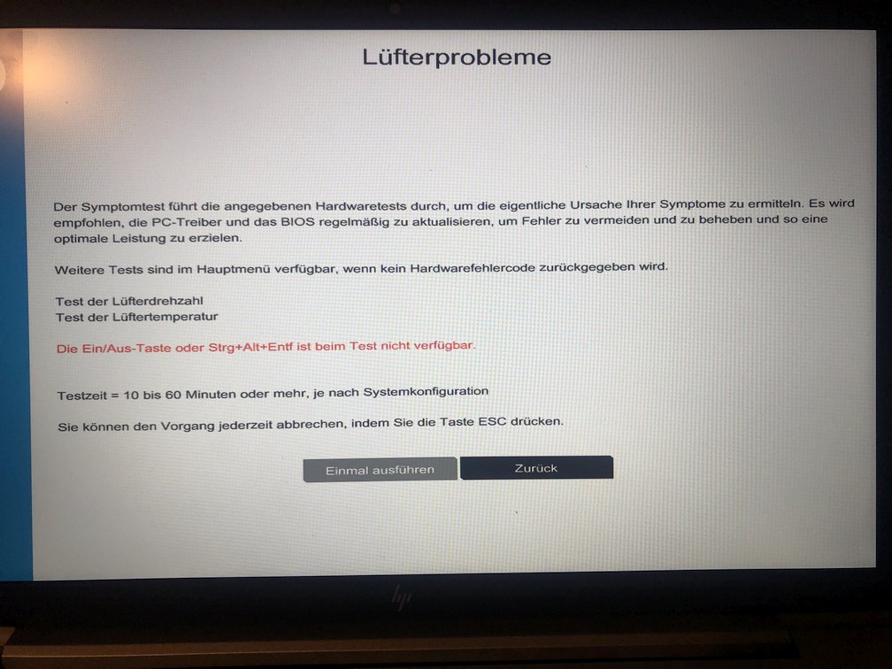

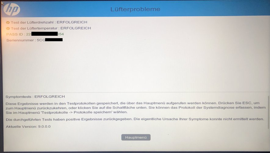

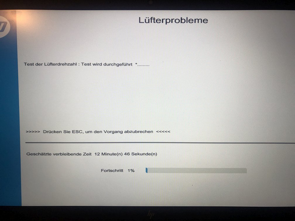

Ich hatte heute ein EliteBook 840 G7 in der Hand, da sieht das in den "HP PC Hardware Diagnostics UEFI" (mit F2 beim Start kommt man direkt rein) - Symptomtests für Lüfterprobleme so aus:
EliteBook_840-G7_1_Symptomtests.jpgEliteBook_840-G7_2_Lüfterprobleme.jpgEliteBook_840-G7_3_Lüfterprobleme.jpgEliteBook_840-G7_4_Lüfterprobleme_erfolgreich_clear.jpg

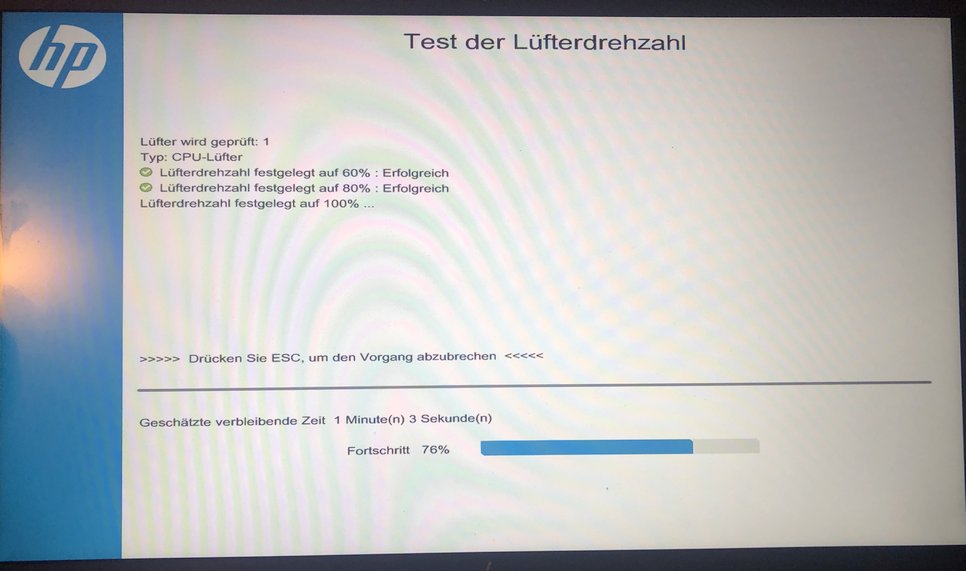

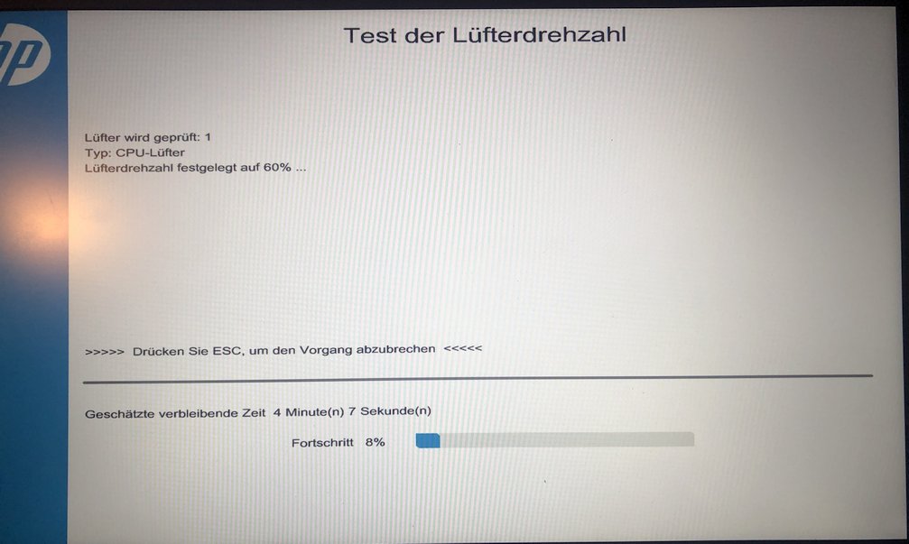

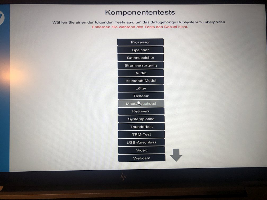

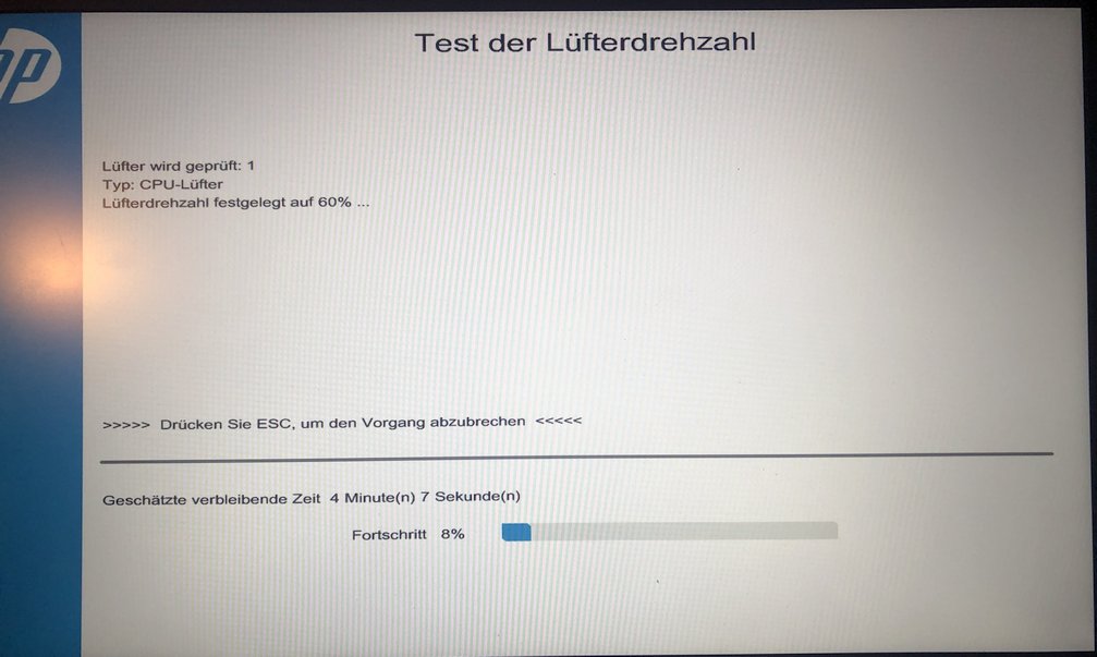

Man kann auch einzelne Komponententests ausführen, sieht dann für Lüfter (Temperatur & Drehzahl 60 - 80 - 100 %) so aus:
EliteBook_840-G7_Komponententests.jpgEliteBook_840-G7_Komponententests_Lüfter-1.jpgEliteBook_840-G7_Komponententests_Lüfter-2.jpgEliteBook_840-G7_Komponententests_Lüfter-3.jpgEliteBook_840-G7_Komponententests_Lüfter-4_erfolgreich_clear.jpg
Das geht etwas schneller.
