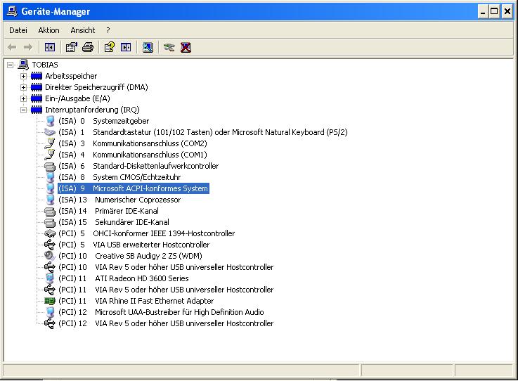

Also der GM sagt unter IRQ folgendes:
(PCI) 11 ATI Radeon HD 3600 Series
(PCI) 11 VIA Rev 5 oder höher USB universeller Hostcontroller
(PCI) 11 VIA Rhine II Fast Ethernet Adapter
Also die teilen sich wohl den IRQ 11, wenn das stimmt was ich hier sage.
(PCI) 12 Microsoft UAA-Bustreiber für High-Definition Audio
(PCI) 12 VIA Rev 5 oder höher USB universeller Hostcontroller
Und die anscheinend IRQ 12. Also habe jetzt nur die meiner Meinung nach wichtigstens Sachen da rausgeschrieben, wenn das genügt. Also Konflikte sehe ich jetzt nicht, kenne mich allerdings mit IRQ und so nicht sehr gut aus. Werden Konflikte angezeigt? Warum steht eig bei der Grafikkarte PCI und nicht AGP?

Habe mal als Anhang den Gerätemanger beigefügt.

Oops, für IRQs über 15 braucht man wohl auch APIC. Falls du das auch aktivieren kannst im BIOS, mach das und direkt nochmal einen ESCD-Reset und boote dann neu.

Nein ich meinte nicht ACPI sondern APIC ;), das sind zwei verschiedene Sachen. ACPI sollte anbleiben und APIC wäre eben ein fehlendes Sahnehäubchen gerade. Ansonsten siehe Quickndirty-Methode oben. Prinzipiell sollte Windows alle notwendigen Treiber beim Neustart (evtl mehrere, das wirds dir schon sagen) automatisch installieren (und dabei hpffentlich die Ressourcen gescheiter verteilen).
Gut dann brauchen wir eben tiefere Recherche :evillol:. In diesem Artikel ab Abschnitt PCI-Steckkarten steht einiges interessantes.
Welche Steckkarten hast du in dem Rechner ?
Du könntest diese nacheinander in anderen Slots ausprobieren, im BIOS einen ESCD-Reset machen und booten. Mit etwas Glück ergibt sich eine kompatiblere IRQ-Verteilung.
Wenn der Firewire-IRQ dazu noch frei wäre, würde das ebenfalls entgegenkommen, aber dazu hast du dich noch gar nicht geäußert.

Dein PC hat einen Firewireanschluss IEE1394 steht oben im Gerätemanager. Das müsstest du im BIOS abschalten können.
Ich bewege mich mittlerweile auch auf der Ebene des gesunden Halbwissens, aber wenn APIC an ist, dann sollten eigentlich auch IRQs über 15 verteilt werden. Da stimmt irgendwas mit der XP-Installation nicht. Eventuell waren die BIOS-Einstellungen zum Installationszeitpunkt anders, oder es hat sich sonstwie verschluckt.
