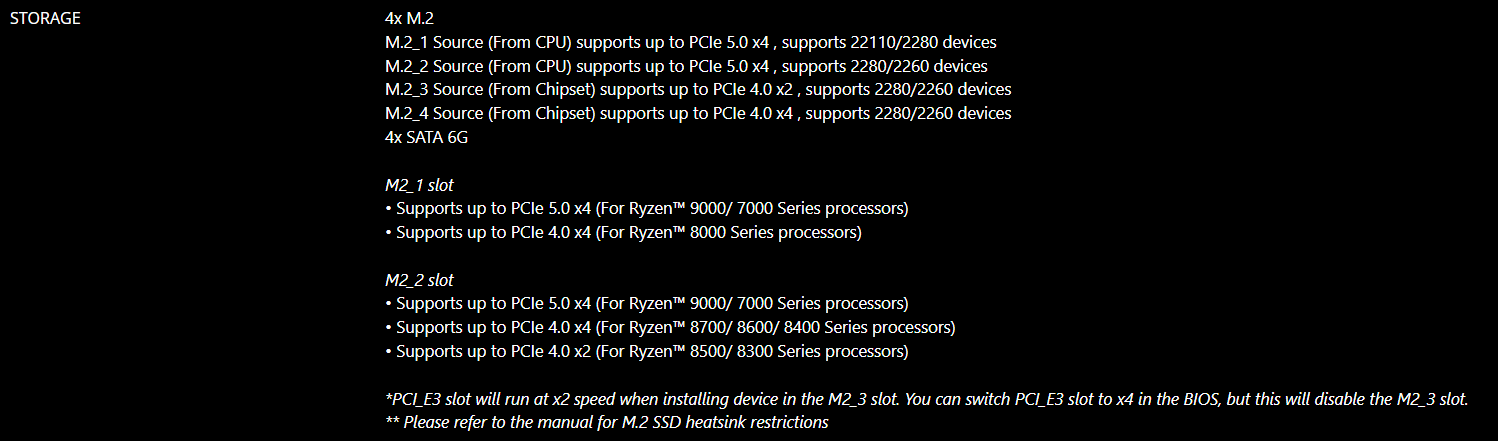

Beim Asus TUF B850 Plus wird der PCIe X16 G4 deaktiviert, wenn der M.2_3 benutzt wird.
*** The PCIEX16(G4) shares bandwidth with M.2_3. The PCIEX16(G4) will be disabled when M.2_3 runs.
https://www.asus.com/de/motherboard...uf-gaming/tuf-gaming-b850-plus-wifi/techspec/
Bei vielen Boards wird schon bei 3 m.2 SSDs limitiert. Sprich, die Grafikkarte würde dann nur noch mit 8 Lanes laufen.

Also wenn du alle 3 M2 Slots belegst wird der 3. auf 2 Lanes gedrosselt.
Könnte man sagen, dass bei den M.2 immer einer frei bleiben muss? Ich habe zumindest den Eindruck.
Aber PCIe 4.0 x2 ist noch immer so schnell wie PCIe 3.0 x4 also ~3500MB/s

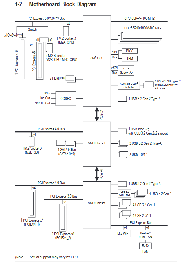

Hast du kaum noch, da die GPU und M.2_1 direkt an der CPU hängen und der Rest am Chipsatz. Bei Intel war das nur ein Thema, da die CPU insgesamt nur 16 PCIe 5.0 Lanes hat.
Bei den M.2 Slots wird dann entweder nen PCIe Slot (nicht der primäre) oder neuerdings der USB 4.0 Controller beschränkt.

Wenn du mehr PCIe Lanes brauchst musst du auf Threadripper umsteigen die haben bis zu 92 PCIe Lanes.
Die Ryzen haben nur 28 Lanes.
Davon gehen 16 zur Grafikkarte, 4 zur 1. NVME Steckplatz und der rest ist aufgeteilt
Ja, die CPU alleine. Aber dafür ist ja der Chipsatz X870 oder X870E (2x X870) da. Der hat auch eigene Lanes.
@cvzone Die werden aber auch nur über die 4 bzw 8 übrigen PCIe Lanes gesplittet.
Aus z.b 4 PCIe 5.0 lassen sich 8 PCIe 4.0 oder 16 PCIe 3.0 machen.
Du darfst nicht vergessen USB zwackt da auch schon was ab.
Die Lanes werden nicht gesplittet. Aber die 4 Lanes zwischen dem Chipsatz und der CPU bilden natürlich ein Engpass in der Datenübertragung.
Siehe Blockdiagramm des X870E. Würden die immer nur weiterverteilt, würde bei der Reihenschaltung des X870E am Ende ja gar nichts mehr vorhanden sein und da hängt ja noch einiges dran.
Du hast dir das Diagramm aber schon angesehen oder?
Es werden ganz genau 4 PCIe 5.0 Lanes für alles geteilt.
Aber es bleiben immer nur 4 PCIe 5.0 Lanes
Die Geräte teilen sich die Bandbreite dieser x4 5.0 Lanes zur CPU, aber der Chipsatz hat eigene Lanes. Ansonsten wäre es ja auch überhaupt nicht möglich so viele Geräte mit zwei Chipsätzen an die CPU anzuschließen, da PCIe Lanes Punkt zu Punkt Verbindungen sind.

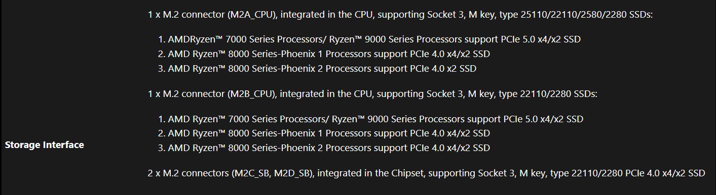

Kauf dir ein beliebiges X670-E Board und du hast nur keinen USB4. Thema Lanesharing damit beendet.Habe aus genau dem Grund... Habe aktuell 2x NVME auf dem Board und will noch mindestens eine weitere, ein X670-E gekauft um genau das Problem nicht zu haben.
Das ist Blödsinn:
Wenn der 1. M2 Slot belegt ist dann hast du PCIe 5.0 x4
Wenn der 1. & 2. M2 Slot belegt ist dann hast du nur mehr PCIe 5.0 x2
Bei M2 Slot 3 & 4 das gleiche.
Wenn der 3. M2 Slot belegt ist dann hast du PCIe 4.0 x4
Wenn der 3. & 4. M2 Slot belegt ist dann hast du nur mehr PCIe 4.0 x2
Steht genau so auf in der Spec des 400€ teuren GIGABYTE X670E AORUS Master
