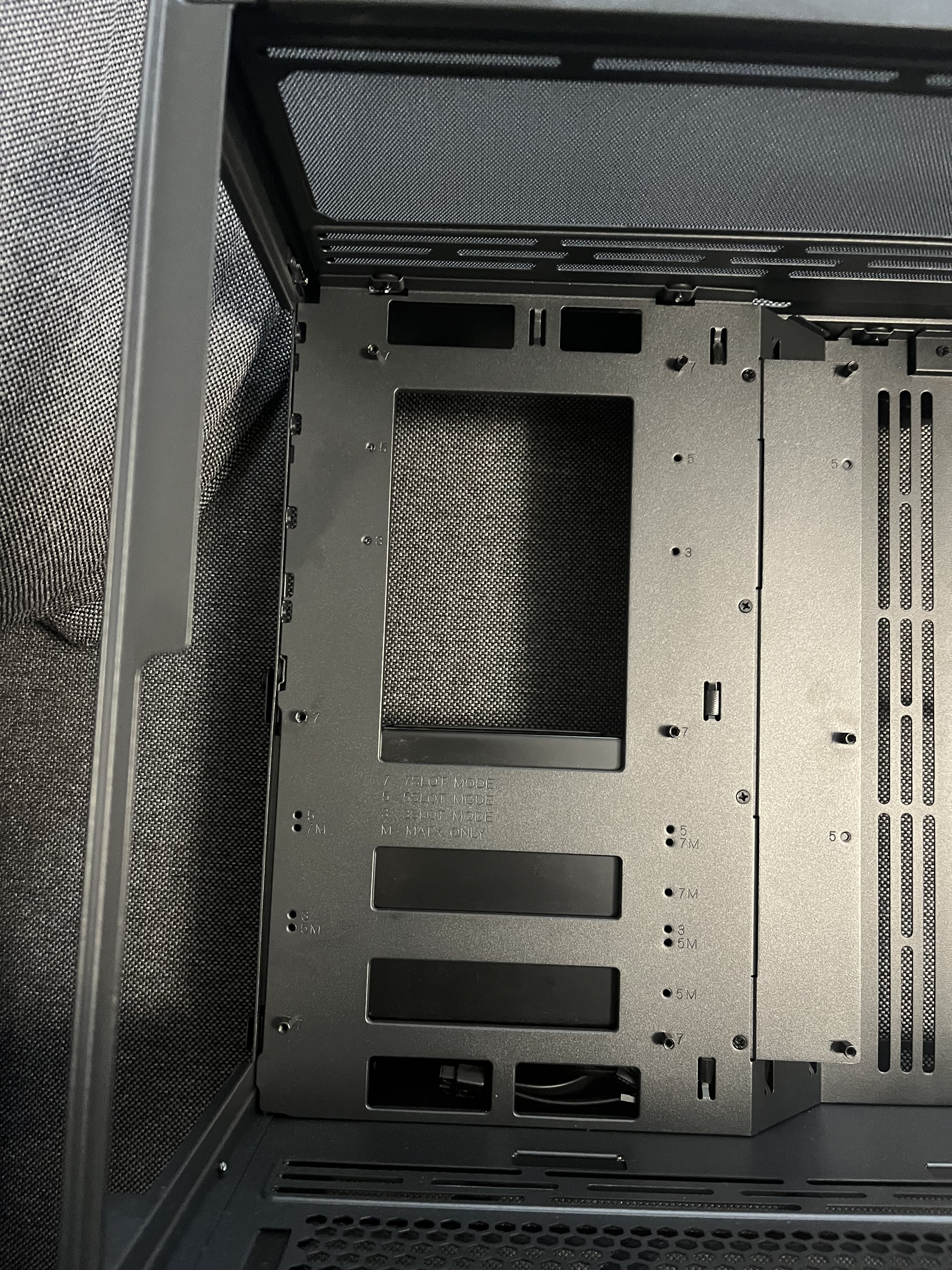

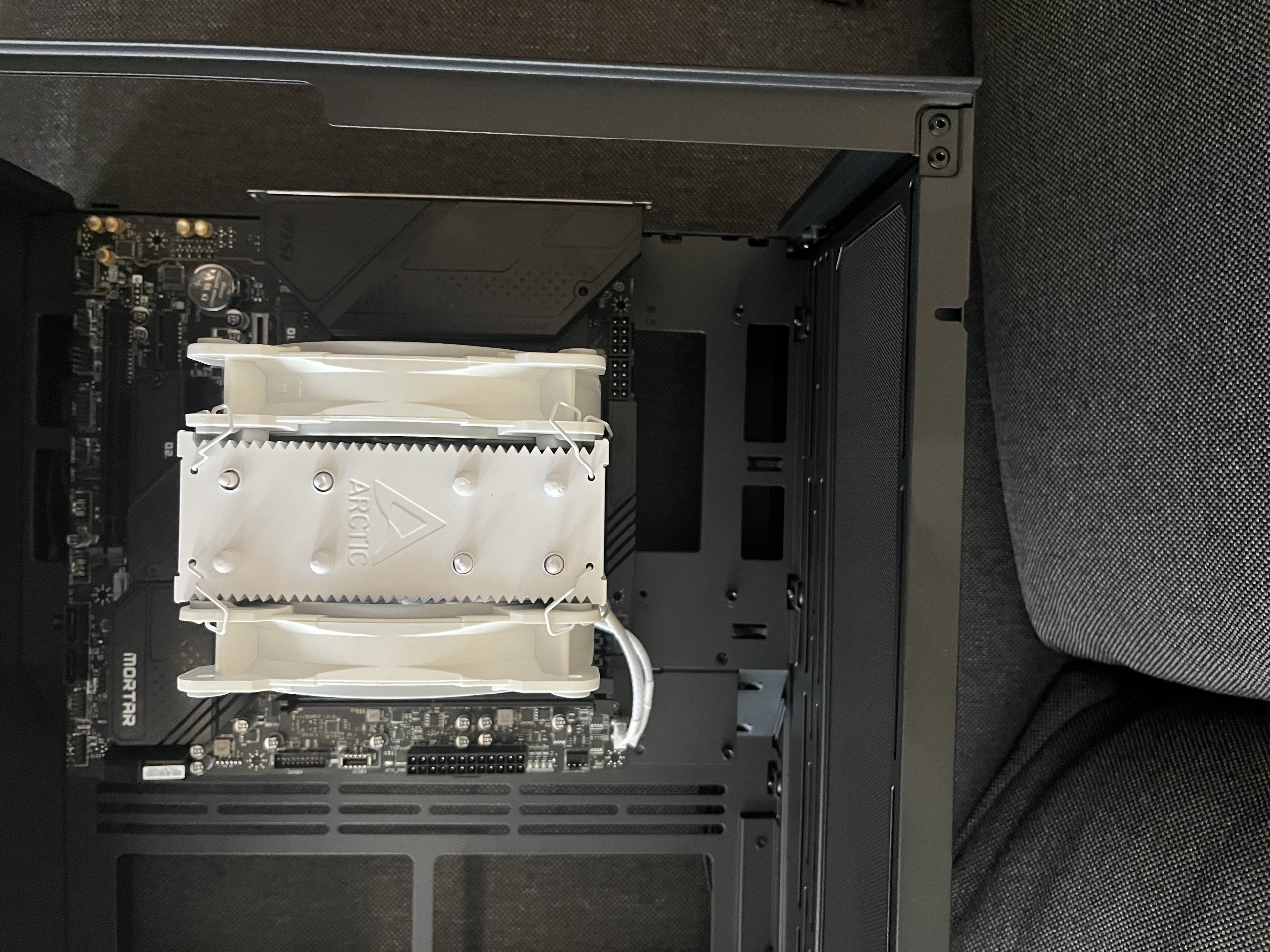

Mal unabhängig davon wie tief die Backplate ist - die sollte sich doch sowieso in der Aussparung im Gehäuse befinden.
Ich würde auch darauf tippen dass die Ausrichtung des Boards im Gehäuse noch nicht passt.
Die cpu ist halt mittig eingebaut, da wird nie Die backplatte in die Aussparung im Gehäuse passen

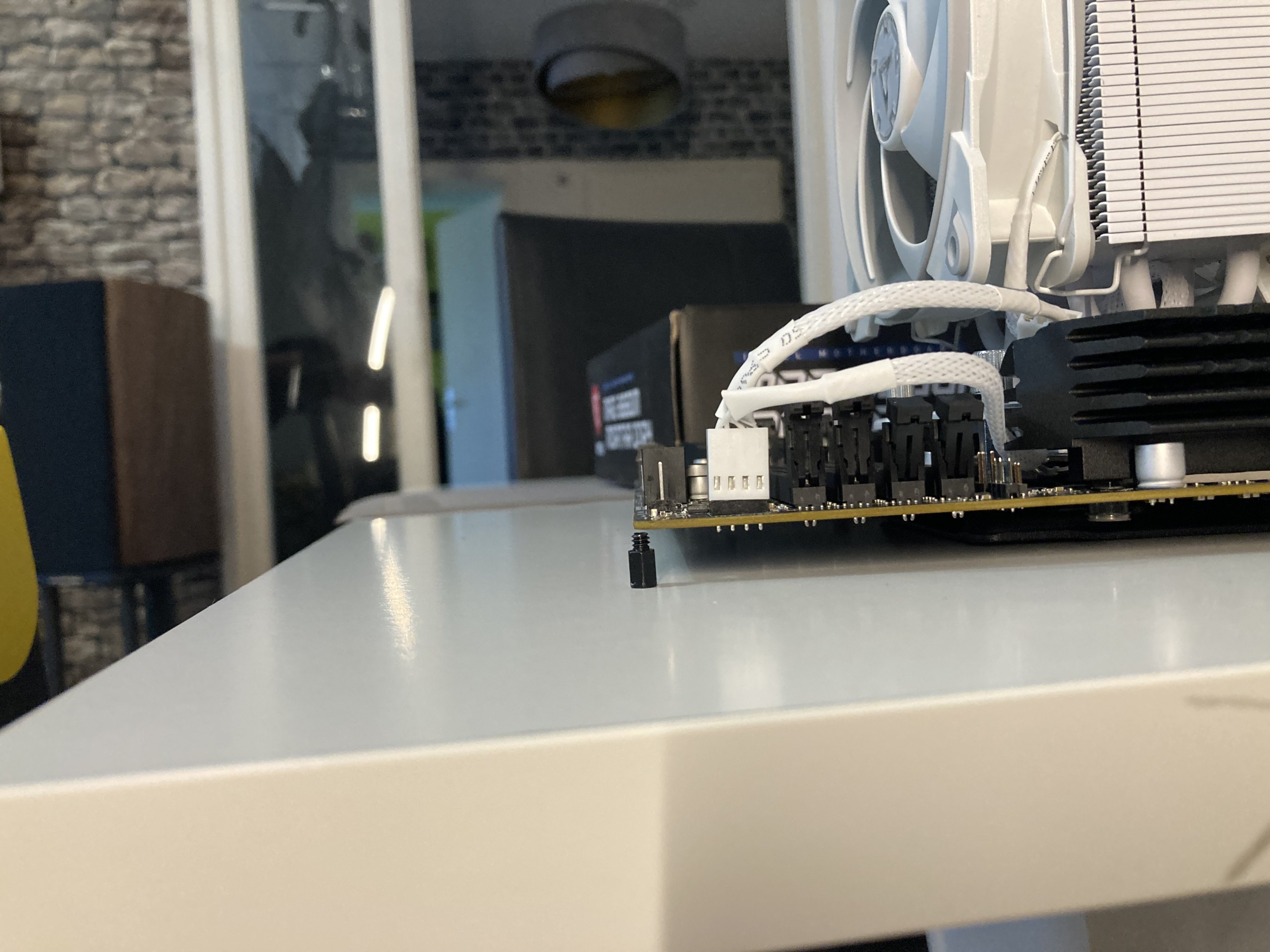

Was soll uns das Bild sagen?
Die Abstandshalter sind Standard, wenn du höhere nimmst passt die Panelblende nicht mehr - das ist m.E. nicht die Lösung.
Zeig doch mal Bilder auf denen ein bisschen mehr als nur Ausschnitte zu sehen sind - wie sieht das Gehäuse von der Seite aus wo du das Board installierst.

also backplatte falsch rum ?
Auf den ersten Blick sieht das richtig aus bei dir. Die Gummiringe hast du auch benutzt? Lässt sich auf dem Bild nur erahnen.
