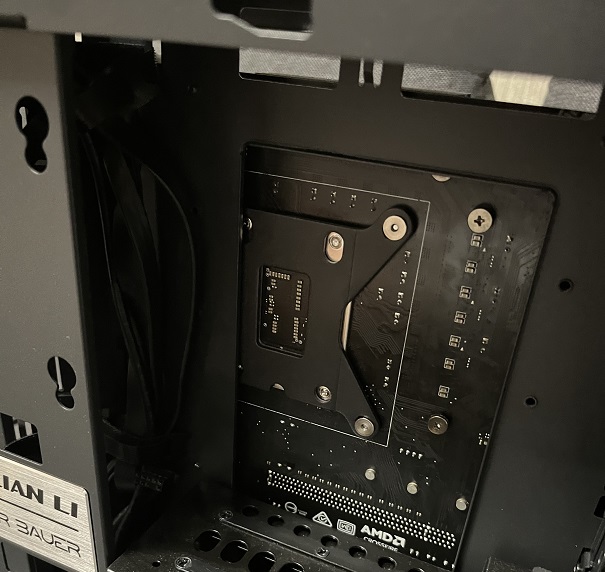

Mainnboard passt nicht
Pulok schrieb:
mOJO WEISST NICT WAS DEIN PROBLEM IST ??
der mainboard passt ohne probleme ins gehäuse usw aber ohne die Bacplatte
Na, meine Beiträge nicht gelesen?
Du bist unverschämt dreist, weil du Hilfe erwartest und im Gegenzug nicht einmal bereit bist, vernünftig auf wichtige Nachfragen zu antworten, geschweige denn eigenständig alle grundlegenden Informationen mitzuteilen. Das halte ich für das Minimum.
coasterblog schrieb:
Aber wenn die Backplate die Höhe der Abstandshalter übersteigt denke ich dass hier eher das Problem beim Kühler zu suchen ist.
Sowohl Gehäuse als auch Kühler sind eigentlich recht beliebt bzw. einigermassen verbreitet.
Es würde mich wundern, wenn der Kühler eine grundsätzlich zu dicke Backplatte hätte oder das Gehäuse grundsätzlich reichlich niedrige Abstandshalter - selbst eine Kombination aus dicker Backplate und knappen Abstandshaltern würde ich hier nicht erwarten.
Ich sehe immer noch Fehlerpotential beim Zusammen- und Einbau des Kühlers. Da der Threadersteller weder freiwillig die notwendigen Informationen rausrückt noch gewillt ist, die Schritte beim Zusammenbau sorgsam, gemäß der Anleitung zu wiederholen, kann hier eigentlich zu und eine Thread zur Kaufberatung Kühlerkauf eröffnet werden.
Das ist die Backplate von der Rev.3 des Kühlers bzw. Rev.1/Rev.2 mit 1700er Mounting Kit.
Umtauschen oder zurückgeben und den ESports Duo in Rev.4 oder Rev.5 kaufen. Ab Rev.4 hat der Kühler eine anders geformte Backplate, welche dadurch weniger Platz braucht. Sieht auf dem Bild in der Anleitung zumindest dünner aus und ohne die umgelegte Kante oder das geformte Kreuz sollte das deutlich dünner sein.
Sieht man hier: Link unter "Packaging Content"
Problem ist, dass viele wie bspw. Alternate, nicht die Revisionsnummer dazu schreiben. Wahrscheinlich sind noch ältere Modelle mit der klobigen Backplate eingelagert und werden entsprechend halt noch verkauft.
Ich würde empfehlen einen Kühler mit flacher Backplate zu kaufen, welche es idealerweise auch nur in dieser Variante gibt, sodass man das gleiche Problem nicht nochmal hat.
BeQuiet hat bei dem 1700er Mounting Kit, wie beim verlinken Scyte Mugen 5 aus dem Video auch nur eine einfache, flache Backplate. Nur um noch einen weiteren Hersteller zu nennen.

Hi,
kleines Update---nach rücksprache mit Arctic bekomme ich eine neue Backplate zugeschickt.
Melde mich die Tage noch.
Danke nochmal und ich wünsche EUCH einen schönen Wochenstart :)
Reaktionen: fremder1970 und coasterblog
Jetzt passt es natürlich :))
DANKE noch mal
