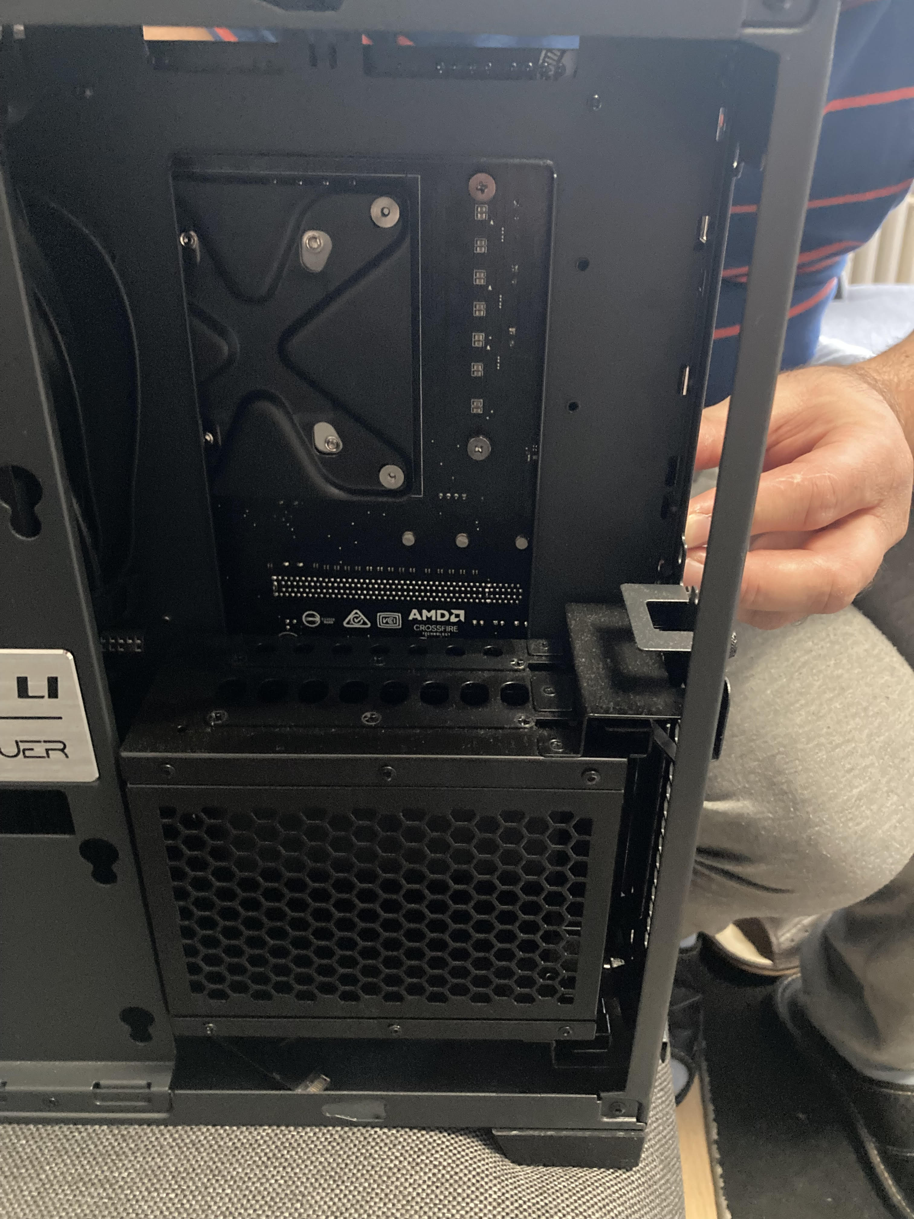

Abstandshalter sind alle drunter? Sieht irgendwie aus als wären keine da (im Bild mit der Gehäuseöffnung in der Mitte))
Auch darauf geachtet, dass die Seite mit den Anschlüssen, die hinten raus zeigen, richtig sitzen, also es richtig in der Gehäuseaussparung sitzt?
Da hakt es gern mal, so das das Mainboard nicht richtig im Gehäuse auf die Abstandshalter passt.

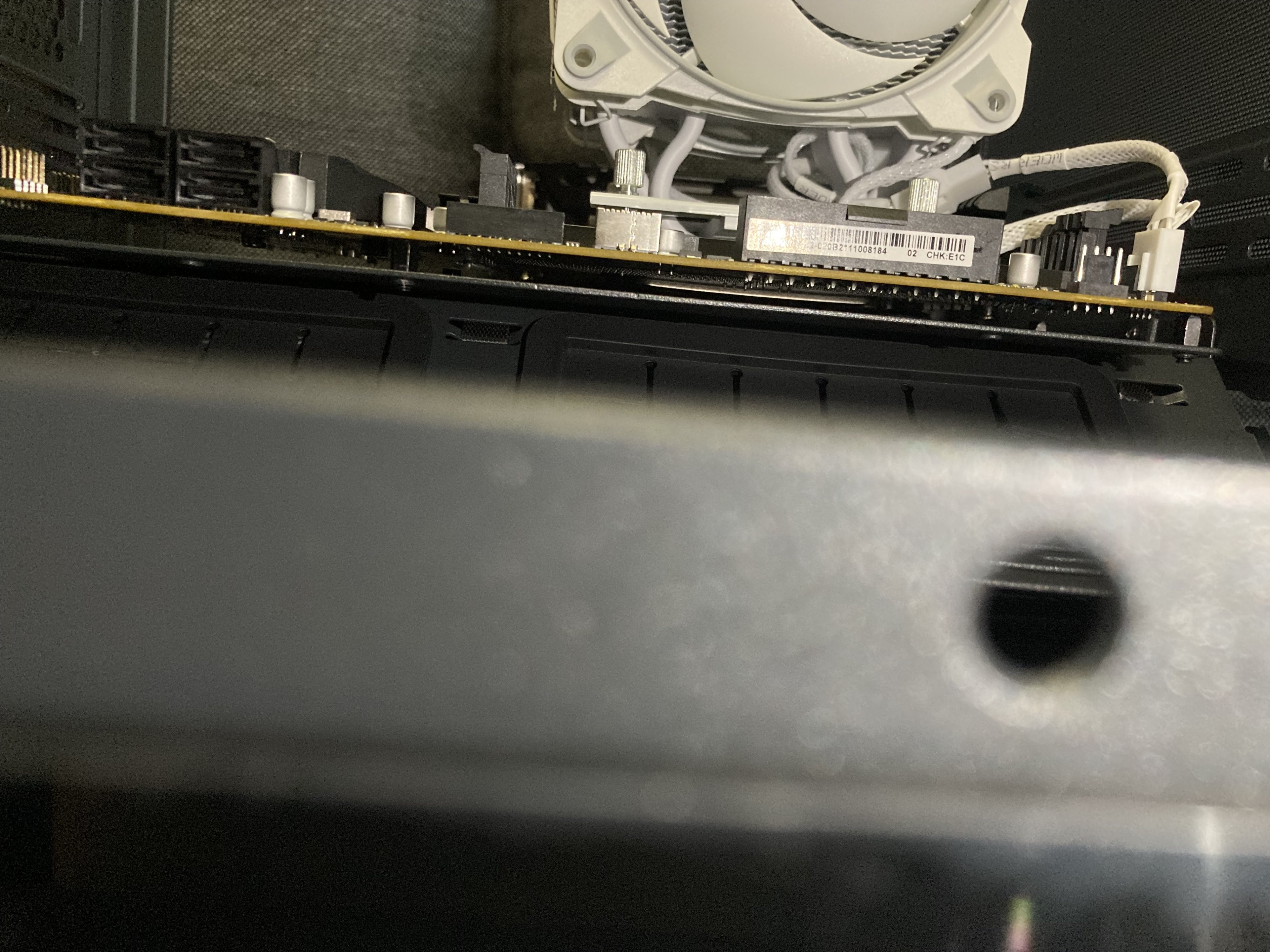

Hast du mal brauchbare Fotos? Also von der Seite, auf welche du beim Einbau schaust.Pulok schrieb:siehe Foto

Auf dem Foto kann man keine Abstandshalter erkennen.

Sicher dass du die Abstandshalter richtig drin hast? Die sollten auf jeden Fall genug Platz zum Case bieten.Pulok schrieb:nich sauber auf abstandbolzen liegt.

Das ist ein mATX Board, das Gehäuse wird die Abstandshalter auf ATX gesetzt haben, also musst du die Halter umsetzen auf mATX passend zum Mainboard.Pulok schrieb:Msi Mag mortar B600 -MAtx

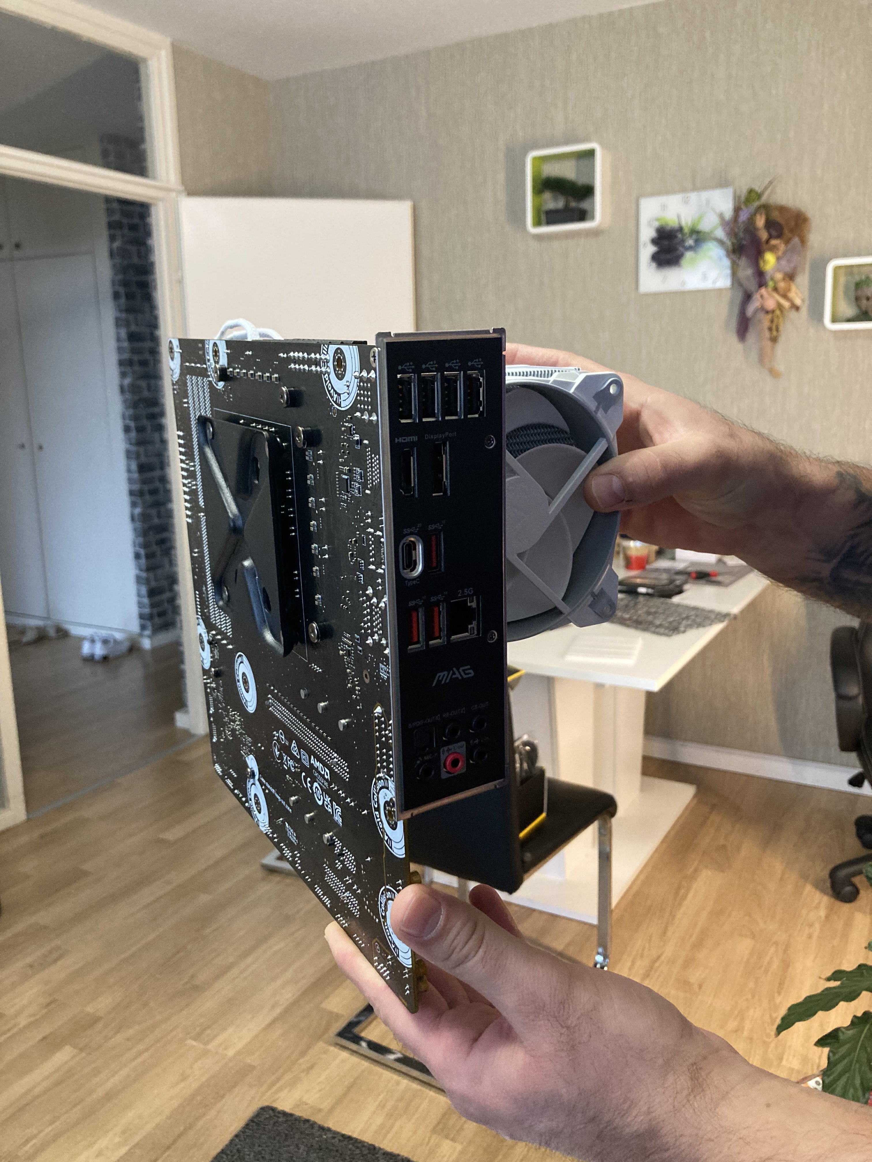

Ahh, auf dem Linken foto erkennt man das Problem. Das sollte nicht so sein o.O

Er hat die passenden Abstandshalter doch verbaut sieht man auf dem Foto. Das Problem hier ist, dass die Backplate des Kühlers zu dick aufträgt.
Also entweder die Backplate weglassen, wenn möglich oder eine andere beschaffen.
