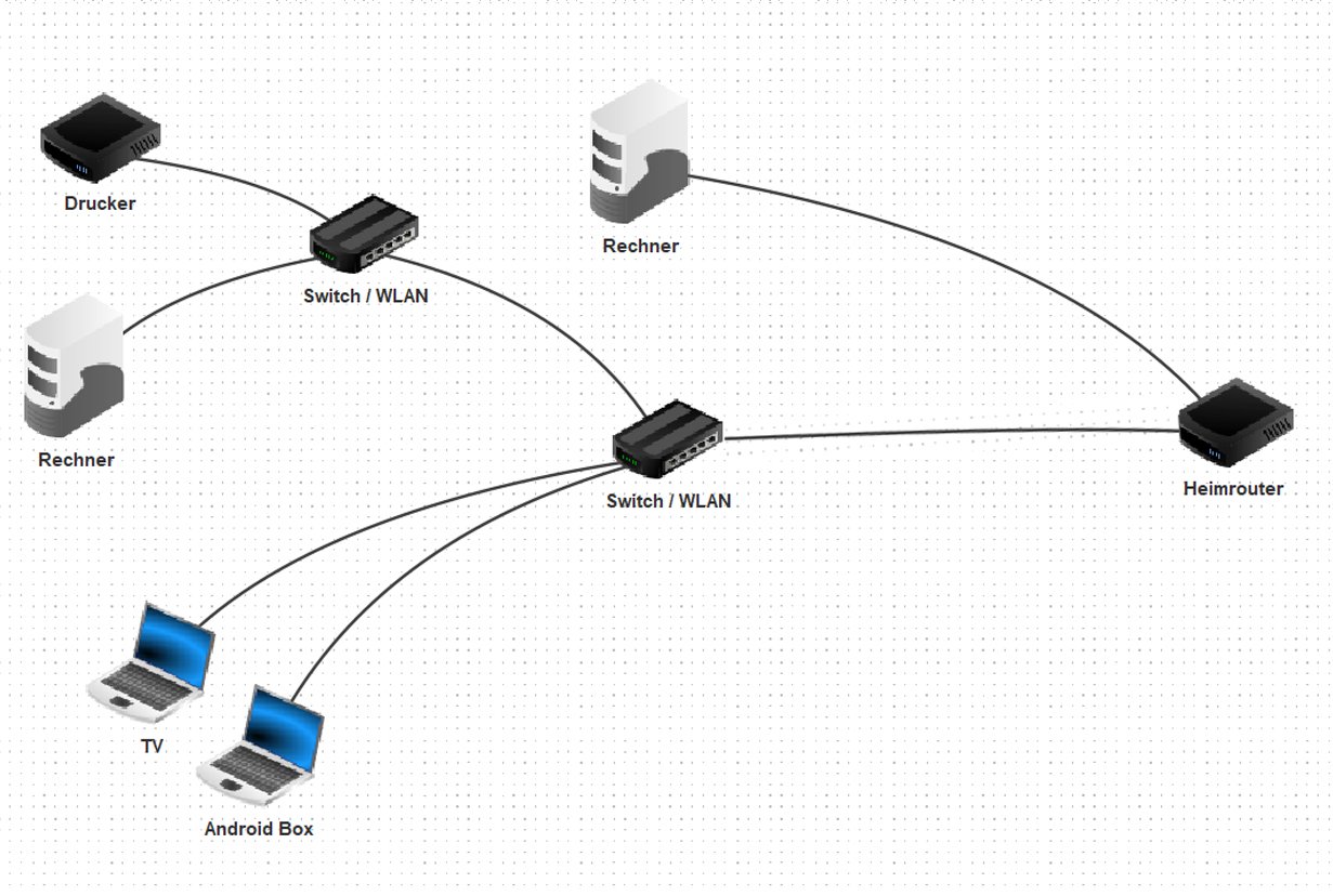

Hi Leute, in meiner neuen Wohung liegt der Inet Anschluss sehr ungünstig. nun muss ich ziemlich viele Kabel ziehen um mein Netz wie vorher anzuschliessen.
Was sagt ihr zu dieser Config ? Passt das so ? Geht es besser? Habe eine 500mbit Leitung und möchte keinesfalls Übertragungsrate verlieren.

grundsätzlich passt das. gutes verlegekabel nehmen, schauen dass die dosen korrekt belegt sind, dann solltest du keine probleme haben.
und natürlich vernünftige hardware für router / switches / wlan.
Reaktionen: steirerblut, Moeller13 und maar
Ähh, ja nun, und wie soll das jemand bewerten, wenn gar nicht klar ist, was für Geräte du da einsetzen willst?
Wenn das 1G-Switche (oder schneller) sind, dann wird es gehen mit deinen 500 Mbit. Wenn nicht, oder wenn das WLAN-APs sind, dann vielleicht nicht.
Je nach dem von wo nach wo du parallel Daten übertragen willst (falls du das überhaupt willst), hast du da ggf. auch Probleme mit den Uplinks der Switches. Für die meisten 0815-User ist das aber kein Problem. Ich rede natürlich von signifikanten Datentransfers, nicht davon einen Druckjob zum Drucker zu schicken.

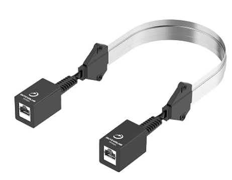

Was hält ihr diesen durchführungen. Hab ich damit verluste oder einschränkungen?

Es ist alles 1Gb fähig. 5fach Switches von Netgear. 6 Cat Kabel
Kann ich nicht sagen, noch nie gesehen sowas. Sieht aus wie ein x-beliebiges Flachbandkabel. Wie lauten denn die Specs und ist das ein Hersteller, bei dem man auch darauf vertrauen kann, dass die Specs auch wahr sind und eingehalten werden?
Ja dann ist es kein Problem für den ganzen alltäglichen Internettraffic.
Reaktionen: lazsniper
Ich würde statt des 1. 5er switch einen 8ter nehmen.
Es hommt immer noch was dazu im laufe der Jahre. 1 freier port wäre mir zuwenig.
Reaktionen: maar und lazsniper

wie kommt man mit sowas durch die wand? noch nie gesehen so ne monstrosität 😅 verlegekabel, dosen draufgepatcht, gut is. auch deutlich günstiger bestimmt.
@lazsniper ich interpretiere das so, dass der TE keine Löcher durch Wände bohren möchte. Die sehen aus wie Adapter für Türzargen. Die Kabel werden wohl im Kabelkanal verlegt. Zumindest ist das meine Vermutung.
Welcher Anschluss ist es überhaupt: Cable, DSL oder Fiber? Die letzten beiden kannst Du selbst verlängern, also entlang der LAN-Kabel. Aber dann müsste auf Deinem einen Bild der (rechte) Rechner anders angebunden werden.
Meinst Du wegen der Switch-Kaskade, ob Du Dir dadurch einen Flaschenhals erzeugst? WLAN musst Du testen, also dann auf Geschwindigkeit (Durchsatz) aber auch Abdeckung (Signalstärke).

Hab mal genauer nachgeguckt. Das Teil ist nur bis 100Mbits zu gebrauchen.
ne, soll nur unter einer Tür durch, weil die nicht immer auf bleiben kann.
Kabel von Vodafone. WLAN würde nur zum ersten PC und zum TV reichen. Ich kann es erst am 1.8 testen weil ich dann erst inet drin habe.
Dann nimm doch lieber sowas hier: https://www.amazon.de/deleyCON-Patchkabel-Flachkabel-Netzwerkkabel-Ethernetkabel-Weiß/dp/B079P2C254
Gibts in weiß und schwarz und in diversen Längen. Das reicht auch noch für deutlich mehr als 1G.
Alternativ, wenn das noch zu dick ist, sind Glasfasern eine noch dünnere Option. Dann brauchst du aber andere Switche.

Glasfaser kann ich aber nicht so stark knicken wie die normalen Kabel? Kannst du mir mir ein Beispiel eines Switches zeigen?
Glasfasern kannst du stärker biegen als runde und geschirmte Kupferkabel. Kupferadern würden zwar engere Radien erlauben als bei Glasfasern, aber der Mantel bei Kupferkabeln ist der limitierende Faktor. Kupfer-Flachbandkabel und Glasfasern lassen sich, in etwa, ähnlich stark biegen.
Switches gibt es bei AliExpress von den Marken GoodTop, Horaco, Hasivo und Keeplink. Bevor du dich damit befasst, schau aber mal ob du mit einem Kupfer-Flachbandkabel nicht dein Problem schon lösen kannst.
