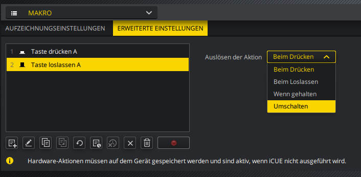

Da mir einige Infos abgehen und ich kein ArmA spiele...
Kann eigentlich die Corsair und Logitech Software standardmäßig.
Sofern du eine kompatible Tastatur hast.
Ansonsten müsste das mit AutoHotKey zu programmieren sein, wenn auch ein bisschen Tricky.
Habe ich nur leider nicht :(
trotzdem danke!
