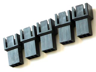

weiß jemand zufällig, wie man einen männlichen Pin Connector für Lüfter normalerweise auseinandernimmt?
Hab hier zwei 3- und 4-Pin-Adapter.
Beim eher billig verarbeiteten lassen sich die Kabel samt Pins regelrecht aus dem Gehäuse ziehen.
Beim anderen Connector hingegen, sitzen die Pins recht fest.
Daher gehe ich davon aus, dass man eigentlich eine Sperre lösen sollte. Nur habe ich im Netz bisher nirgends eine anschauliche Beschreibung gefunden, wie das bei männlichen (also den breiteren) Steckern funktionieren soll.
Über eine kurze Erläuterung wäre ich sehr dankbar, ehe ich mir noch den Adapter durch meine Ungeduld zerstöre :p

Erst einmal sind die Weiblich - wie kommst du auf Male?
Lösen kannst du die relativ einfach indem du links und rechts vom Kabel von unten (Kabelfreie seite) etwas dünnes Spitzes nimmst und die Haken rausdrückst.
Am besten kriegst du die mit einer Plattgekloppten Büroklammer oder einer Nadel da raus, muss aber fast gleichzeitig sein.
/E: Es geht aber schon um die Stecker auf dem Bild?
Es gibt Ausziehwerkzeuge, die die Profis benutzen. Die sind zu finden bei RS-Components, Farnell oder auch Bürklin.
Ich habe oft eine auf dem Amboss mit dem Hammer mehr oder weniger platt geschlagene Büroklammer benutzt als Profi, denn die Auziehwerkzeuge gibt es in manigfaltiger Vielfalt.
Da sämtliche amerikanische Quellen, mit denen ich bisher gearbeitet habe, die dickere Seite als "männlich" bezeichnen, habe ich die Beschreibung einfach mal übernommen. Ggf. gibt es da im europäischen/deutschen Jargon eine umgekehrte Philosophie :p
Und ja, es geht um die im Bild dargestellten Connectors.
Habe jetzt einfach eine kleine Zange zur Hand genommen und den Pin vorsichtig nach hinten raus gedrückt. Hat soweit auch funktioniert, der Anfang war nur etwas schwergängig. Demnächst werde ich also wohl lieber die Büroklammer o.Ä. verwenden.
Das Problem wäre soweit also gelöst, danke für die schnelle Hilfe.

Jetzt weiß ich auch, was du mit der Büroklammer meinst. Die ist natürlich für den weiblichen Stecker, um die Kabel aus dem Gehäuse zu lösen. Das hab ich bisher immer mit nem feinen Schlitzschraubendreher gemacht, hat auch ganz gut funktioniert.
Beim männlichen Gehäuse scheint man den Pin wohl einfach nur herausziehen bzw. drücken zu müssen.
