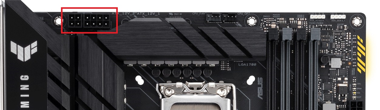

du hast nicht alle oder nur einen 12V EPS Stecker angeschlossen
dieser befindet meist oben links am Mainboard nahe des IO Panels
oft sind dort 1x 8Pin, 2x 8Pin verbaut, oder auch 1x 8Pin + 1x 4Pin (danke @Drewkev )

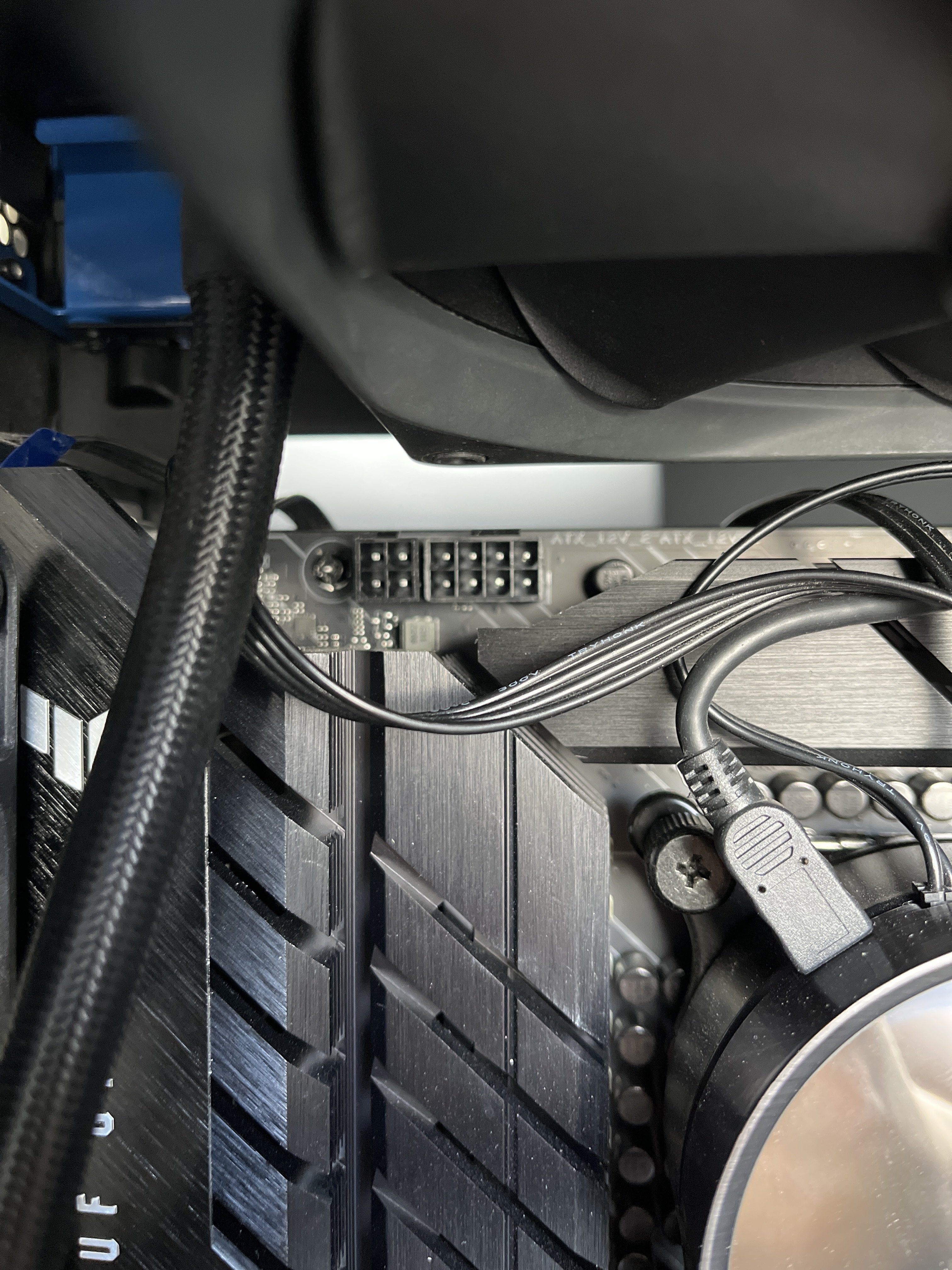

Ich habe den Anschluss und an dem Anschluss war bisher folgendes Kabel
Hat es ganz RECHTS in dem 8'er gesteckt oder LINKS halb im 4'er und halb im 8'er ? Ersteres ist richtig.

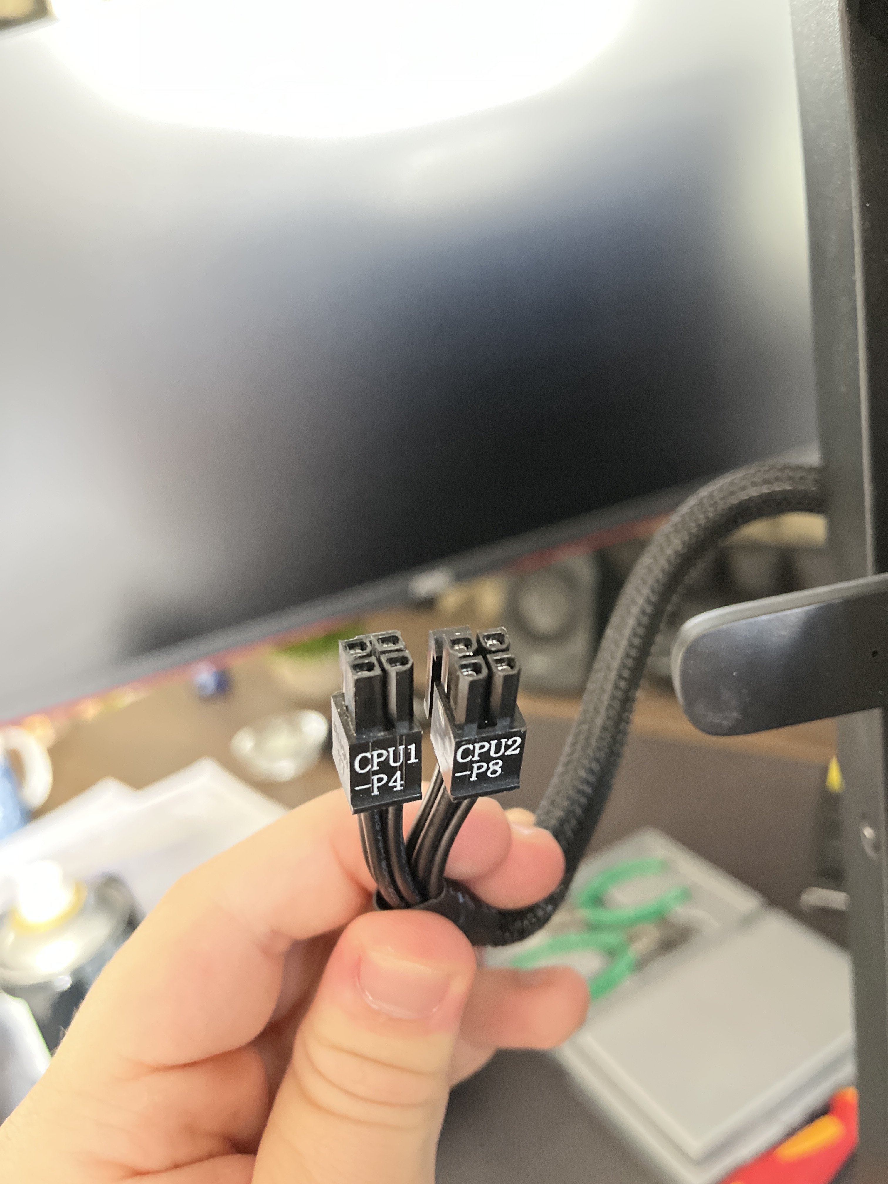

Ich habe eine Hälfte ganz rechts und die andere links im 4er eingesteckt. Ich habe aber auch noch das Kabel, aber das hatte ich im alten System nicht verbaut und weis nicht ob ich das hier verwenden muss.
Steck die beiden 4'er ZUSAMMEN in den 8'er rechts, so GEHÖRT das. Das ist ein Modularer Stecker der AUCH als 4'er (EIN 4'er) genutzt werden kann
Ja, wie oben bereits erwähnt. (z.B. #10)
Steht auch so im Handbuch.
Mindestens den 8fach anstecken, oder 8fach + 4fach.
Also könnte ich optional den anderen 8er Stecker anschließen und von den beiden 4er einen in die 4er stecken?
