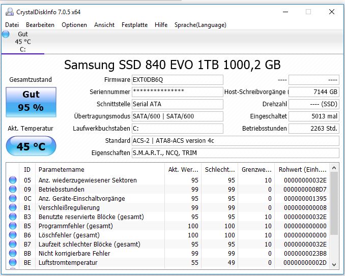

Ebenso sagt CrystalDiskInfo, dass alles in Ordnung ist siehe Screenshot.
1. steht da nicht 100% und 2. ist die Anzeige sowieso für'n Ar***.
Lt. Rohwerten hat die SSD hunderte defekte Blöcke und tausende nicht-korrigierbare Fehler. Und das sind nur die Werte, die ich sehen kann.
Bist Du Dir sicher, dass die SSD wahrscheinlich einen Defekt hat, oder sind das reine Vermutungen? Aufgrund der Tatsache, dass der Fehler eben auch auftritt wenn ich die Dateien von einem USB Stick aufs NAS kopiere und aufgrund der Tatsache, dass sich die Dateien problemlos öffnen und abspielen lassen tippe ich persönlich bei dem Fehlerbild aktuell eher nicht auf eine defekte SSD.
Ich habe auch eine 840 Evo und bei dieser, sowie bei anderen SSDs diesen Typs aus dem Internet, sind die Rohwerte der genannten Attribute 0. Also mit deiner SSD stimmt irgendwas nicht (unabhängig vom dem Problem mit dem NAS). Lass mal das Samsung Magican Tool drüberlaufen, ob das was dazu sagt.

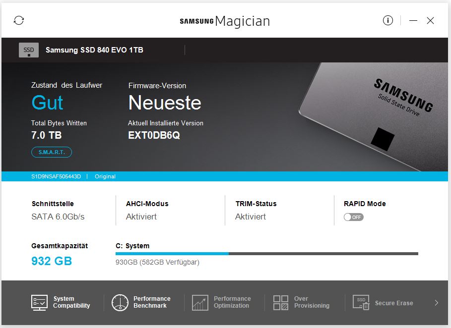

Eine Überprüfung der SSD mit dem Samsung Magician Tool zeigte ebenfalls keine Probleme (siehe Screenshot) der Zustand ist "gut".

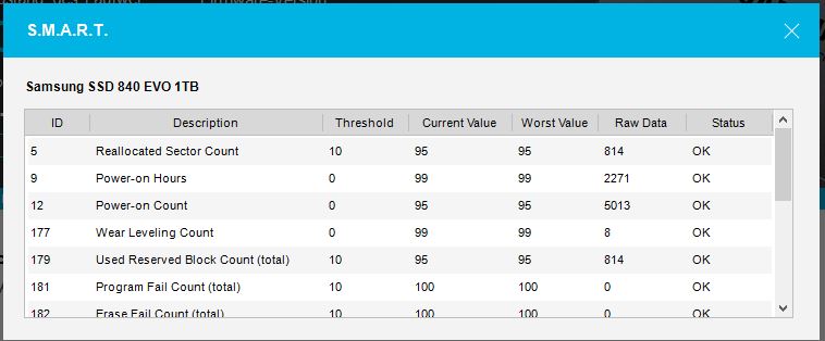

Klick mal auf "S.M.A.R.T.", dann werden die einzelnen Attribute nochmal detailliert bewertet.

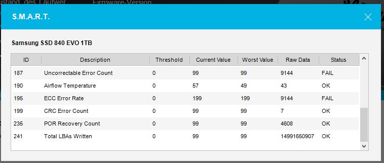

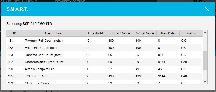

Hier die gewünschten Werte:
Du solltest auf jeden Fall die Werte im Auge behalten, besonders ID 5 und 199. Letzteres könnte einfach nur ein locker sitzendes Sata-Kabel sein.
Danke für den Hinweis, ich behalte ein Auge drauf.
Ist der Status FAIL bei ID 187 und 195 "normal"?
Nein, genausowenig wie bei den anderen beiden. Sollten sich Werte aber nicht weiter verändern ist das noch vertretbar. Vielleicht mal bei Gelegenheit chkdsk c: /F /R drüberlaufen lassen (kann länger dauern).
