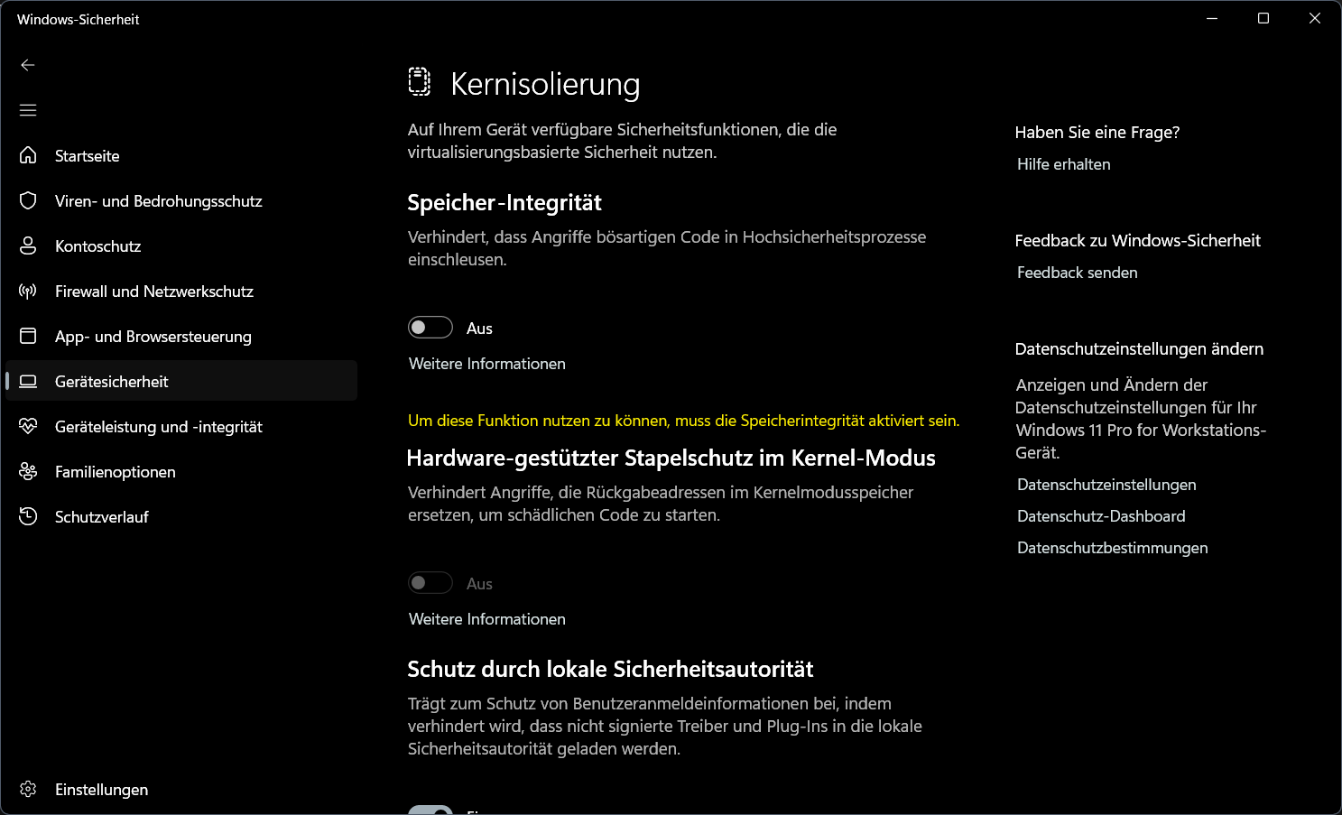

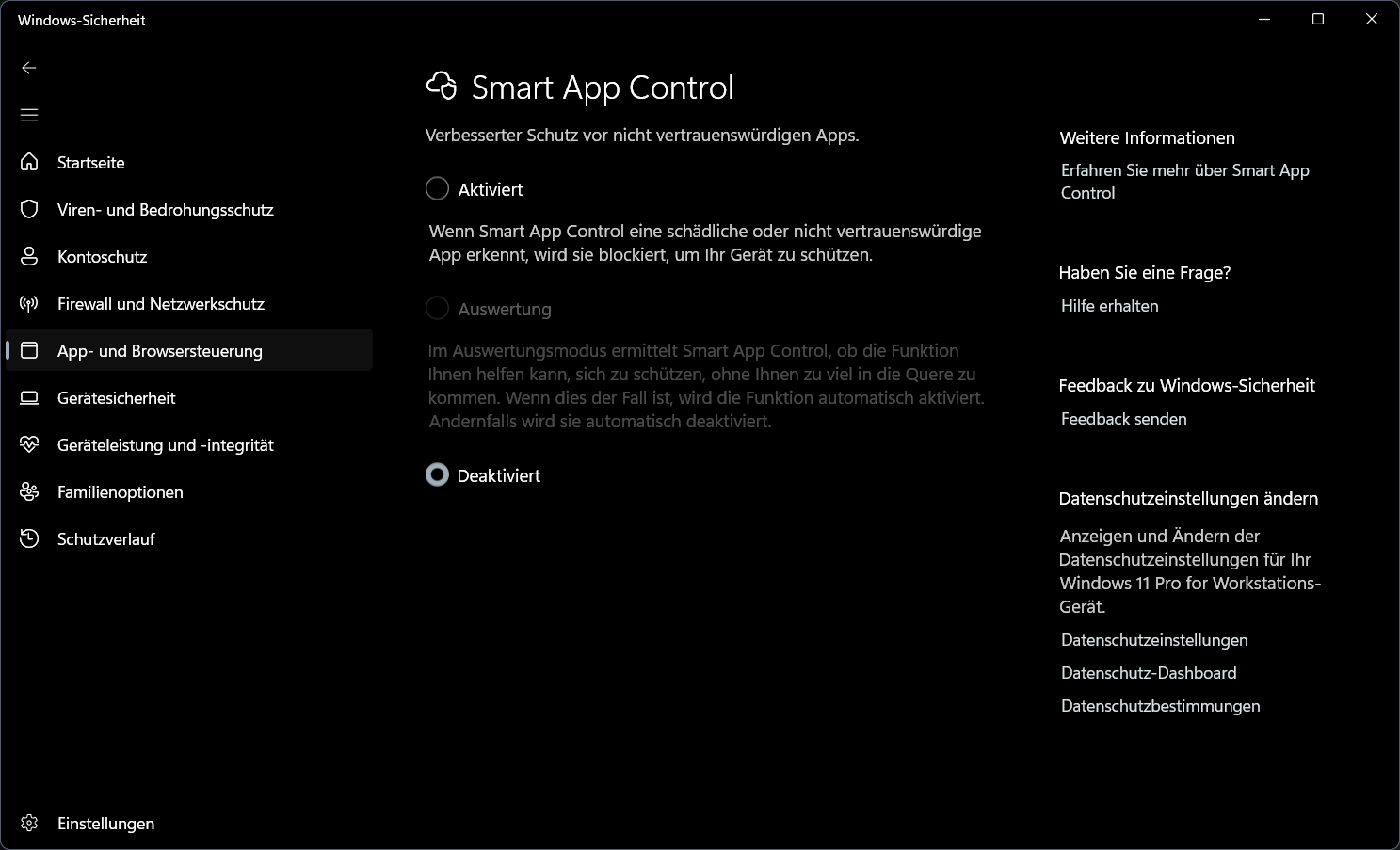

keiner eine Idee wie man das Tool unter Win11 zum laufen bekommt? Schuld ist wohl das der Treiber blockiert wird. Aber ich finde die Möglichkeit nicht diese auf eine Whitelist zu setzen - ist wohl seit April 2026 auch nicht mehr möglich .... oder?
1. Deaktivier im Defender Smart App Control, falls aktiv.
2. Deaktivier unter Gerätesicherheit->Kernisolierung die Speicherintegrität und die Sperrliste gefährdeter Treiber
Mach ein Reboot. Teste es danach nochmal (evt. musst du es nochmal installieren). Bei mir funktioniert die App so wunderbar.
