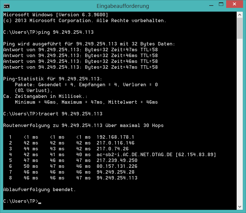

Re
so sieht das ganze bei mir aus , beim Tracert sieht man am anfange die Telekom Server z.b. die beiden 217er.
Aber die Telekom selber scheint nix zu Sperren , sonnst hätte ich ja die gleichen probleme wie du.
mfg.

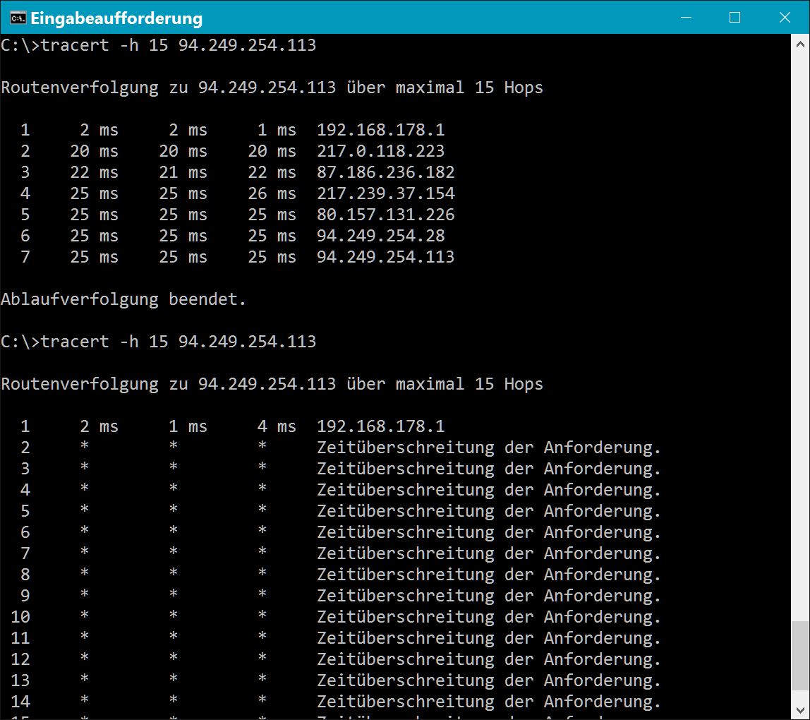

So, hab mal ein bisserl mit den Filtern meines Routers gespielt.
Wenn ich die IP 94.249.254.113 sperre, erhalte ich auch nur eine Verfolgung bis zum ersten Hop (Mein Router), danach werden die Pakete verworfen.
Ohne Sperre werden ganz normal bis zum Ziel die Hops abgelaufen. (Screenshot 1. tracert)
Mit Sperre nur bis zum Starthop. (2. tracert)
Somit sollte eine Sperre noch nicht ganz vom Tisch sein.^^

@Kleiner69
Danke für deinen Test , ja dann ist es 100% eine Sperre , war ja zuerst nicht ganz ersichtlich.
Naja , mal gucken ob der TE das mit der ipconfig hinbekommt , um endlich mal auf den Router zu kommen , falls das Standard PW oder keins drinne ist.
mfg.
@TP555:
Deine Vermutung ist allerdings auch noch nicht hinfällig, denn ich hab gerade gelesen, das man beim Speedport W921v keine einzelnen IP sperren kann, sondern nur gesamte UDP und/oder TCP Verbindungen in Abhängigkeit mit speziellen Ports (Pop3, Telnet, etc.).
Wenn er auf den Router käme, wäre alles einfacher herauszufinden. :)
