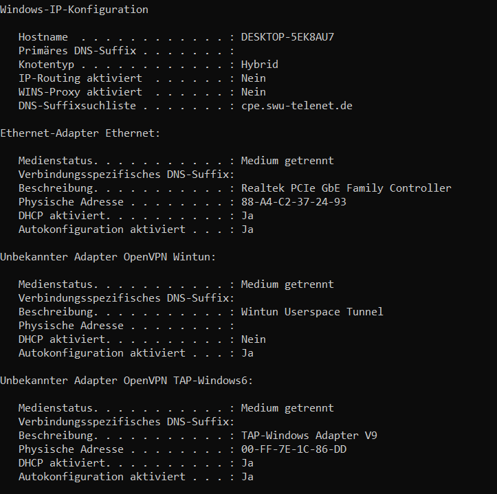

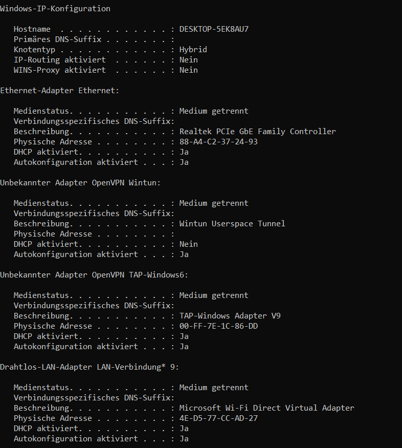

Der Reboot mit Stecker ziehen hat das Problem zunächst beseitigt. Danach habe ich meinen Laptop neu gestartet, wodurch das Problem wieder da war. Die Ausgabe ist also nach dem Router Reboot und nach dem Laptop Reboot erstellt worden.
Incanus,
du hast völlig Recht. Die Screenshots sind beide in der Situation "funktioniert nicht" erstellt worden.
Ich habe Dich falsch verstanden. Jetzt gerade funktioniert es nach einem erneuten Neustart des Routers wieder-> Wenn mein Laptop jetzt neu starten würde, wäre ich wieder in der Situation "funktioniert nicht".

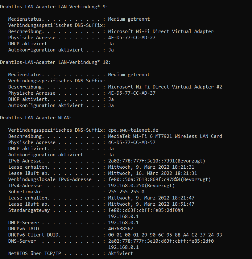

Also, für diesen temporären Zustand des Funktionierens, hier die Screenshots der ipconfig/all:

Jetzt sind die Daten auch anders, wie Du siehst. Nun ist der Router mit der IP-Adresse 192.168.0.1 der, der Deinem Laptop alle Daten und damit den Internetzugang gibt.
Es bleibt daher dabei, das Gerät mit der IP-Adresse 192.168.1.1 im Netzwerk muss identifiziert, lokalisiert und sein DHCP-Server abgeschaltet werden, wenn es nicht irgendeinen speziellen Grund für sein Wirken gibt.
