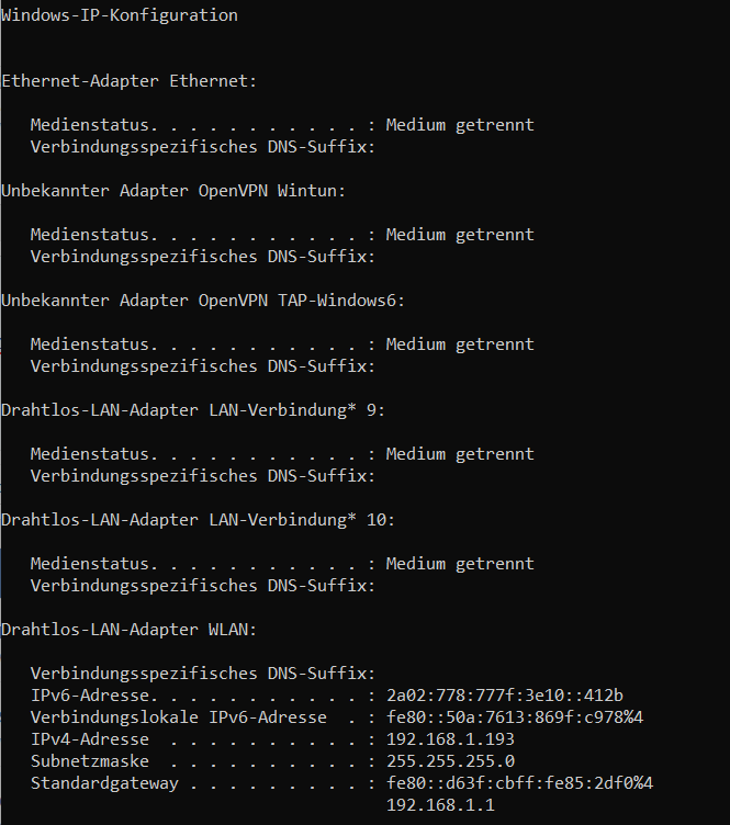

Also im Netzwerkadapter ist IPv4 definitiv aktiviert.
Die Screenshots, erst von config/renew und dann config:
Ist ist ein Problem des Routers: DHCP ist vermutlich nicht aktiv, oder falsch konfiguriert daher keine plausible Adresse im PC . Eventuell mal einen "Hausfrauen Reset" durchführen - Stecker ziehen wenn keine Zugriff über das Webinterface möglich ist.

Zeige bitte mal die Ausgabe von 'ipconfig /all'.

Incanus schrieb:
Mit der 192.168.1.193 die dem Netzwerkinterface gegeben wurde, ist das aber nicht möglich.
So sieht das aus.
