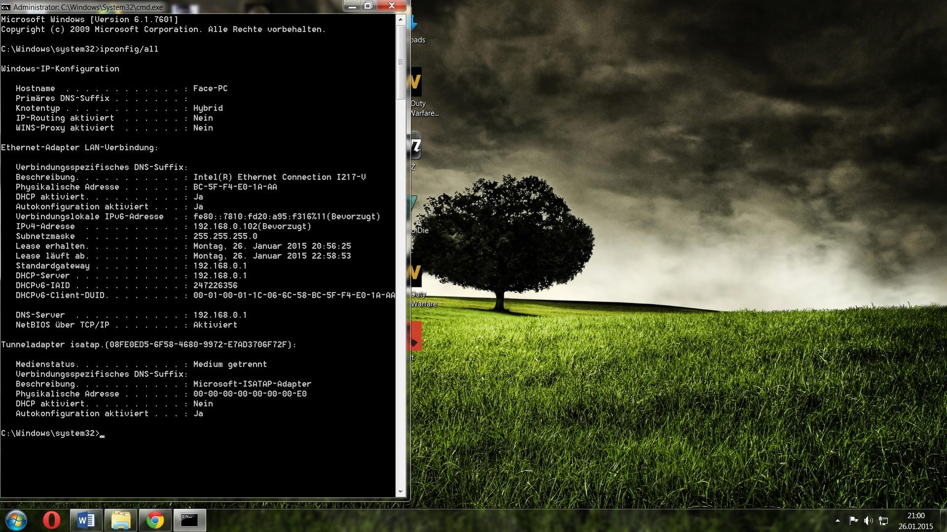

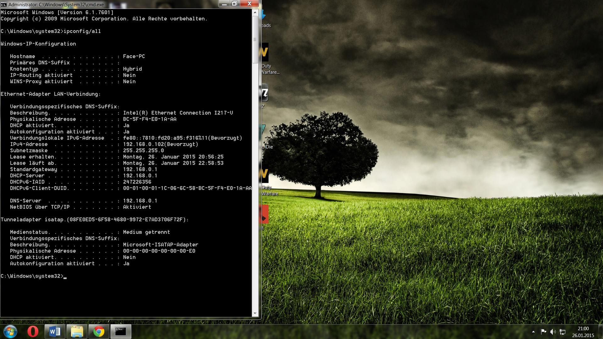

Mit Router:

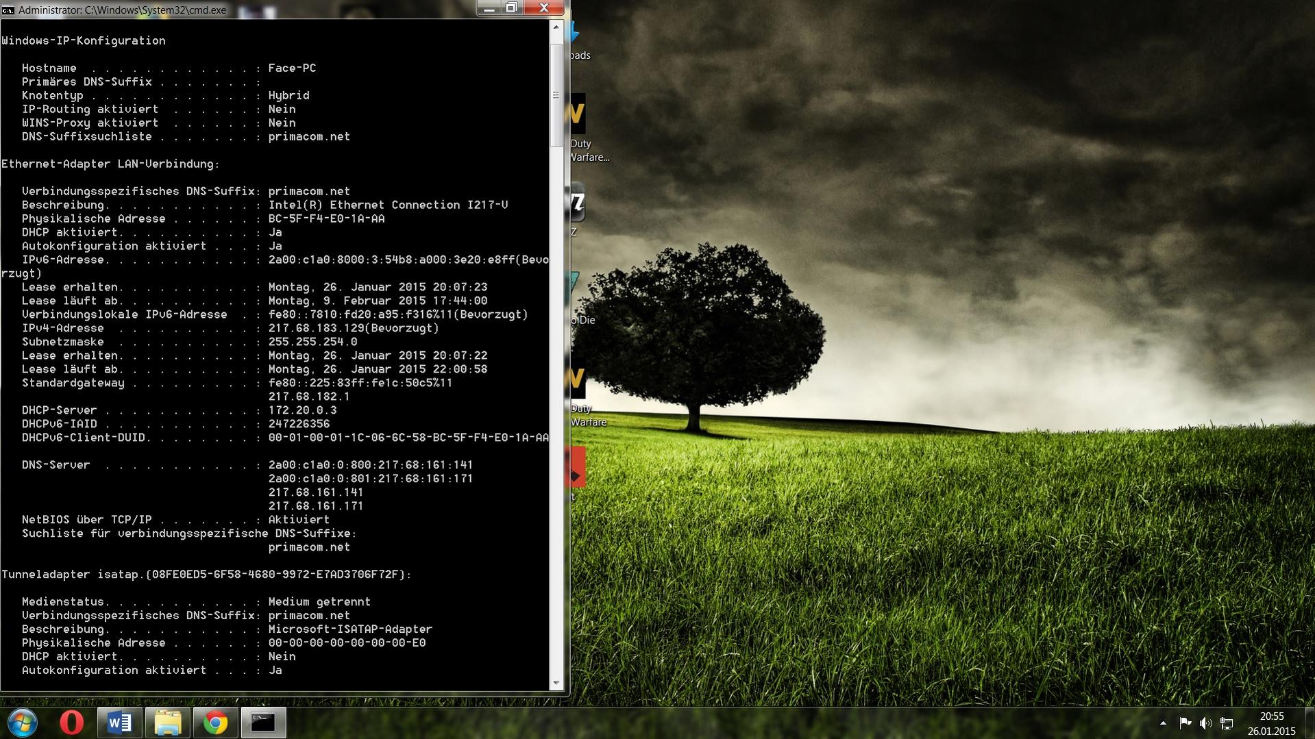

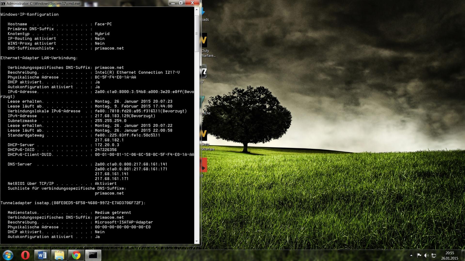

Ohne Router:
Gib mal die IP Adresse, Subnetzmaske und Standardgateway vom Modem im Router ein.

Modem und Router befinden sich nicht im selben Netz. Modem 255.255.254.0 Router 255.255.255.0; genauso ist es beim Standardgateway im Router sollte das vom Modem eingetragen sein. (Siehst du bei Ipconfig /all.)
Du mußt schauen, dass du auf den Router kommst und die entsprechenden Änderungen vornehmen.

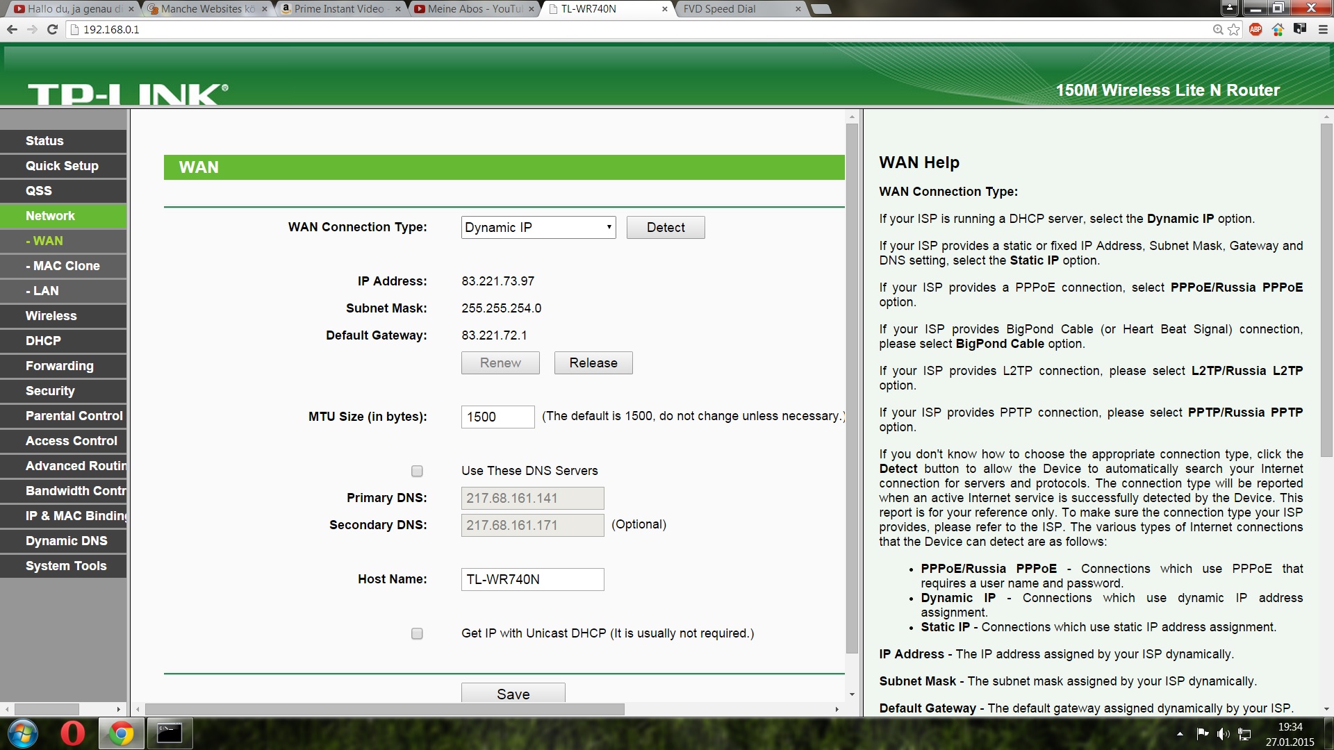

Guten Abend,
also auf den Router komme ich drauf (IP: 192.168.0.1) und auf das Modem auch (IP:192.168.0.100)

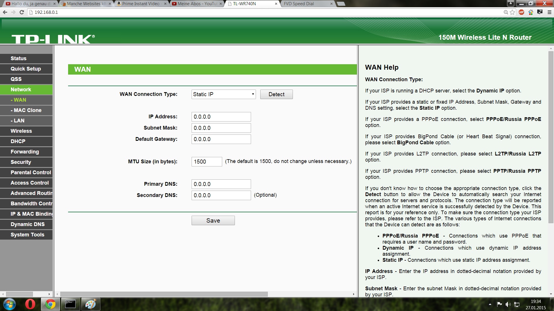

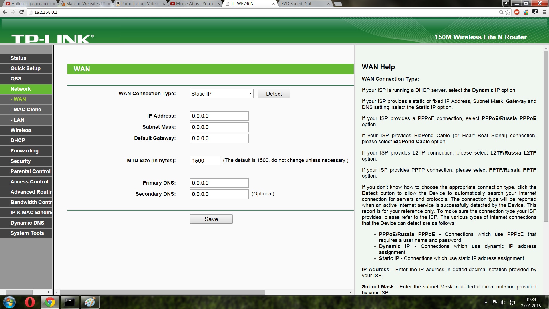

Ich kann auf dem Router Zwischen Dynamischer und Statischer IP Zuweisung wählen. Was muss ich jetzt bei IP eintragen? Die IP vom Modem? Und was beim Standardgateway? Vielen Dank
Statisch:
Dynamisch:
Wähle dynamische Zuweisung, wie du siehst ist dann schon alles relevante eingetragen.
Laß die IP auch automatisch zuweisen.
Das war von Anfang an so eingestellt. Trotzdem Funktioniert es leider immer Noch nicht.
Was kann ich tun?
