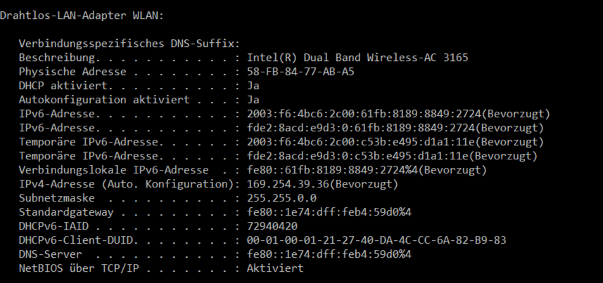

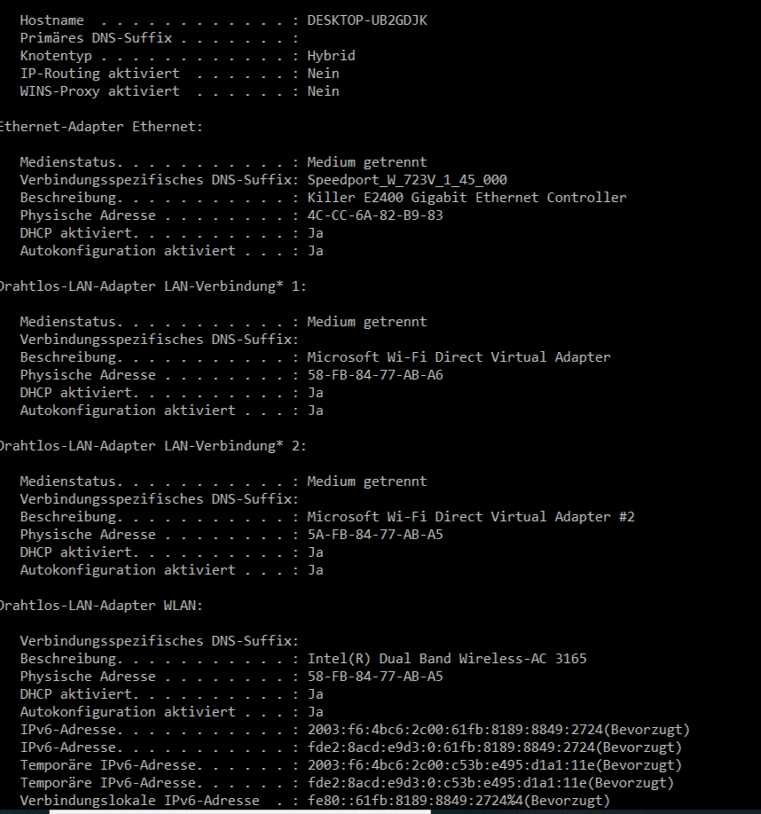

So habe mal die Ausgabe von ipconfig -all angehängt. Kann man da was sehen?
Es handelt sich um ein Telekomnetzwerk, aber an die Konfiguration kommen wir nicht dran.
Die anderen Geräte im Haus haben dieses Problem nicht. Nur wie gesagt habe meinen Laptop zu einem Techniker gebracht und da funktionierte alles.

Wie ich es vermutet habe, du bekommst keine gültige IPv4 Adresse. Da liegt ein DHCP Problem vor. Dein WLAN am Laptop hast du aber schon mal deaktiviert und wieder aktiviert bzw. den PC mal neu gestartet?
