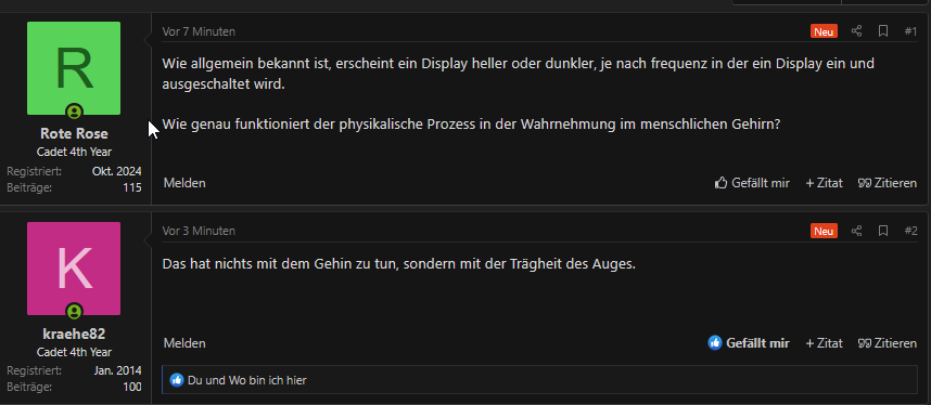

PWM steht für Puls Weiten Modulation. Die Weite sorgt für das heller oder dunkler erscheinende Display.
Stell dir vor ein Display leuchtet immer mit 100 % Helligkeit. Jetzt schaltest du es 50 % der Zeit aus und 50 % der Zeit ein. Wenn dies mit einer Frequenz geschieht bei der man das Ein- und Ausschalten nicht mehr bemerkt erscheint es dir dunkler. Schaltest man es nur noch 20 % der Zeit ein und 80 % aus erscheint es dir eben noch dunkler und umgekehrt.
Hier wird das nochmal genauer erklärt und mit Diagrammen visaulisiert.
Edit: Die Lichtmenge, welche das Auge wahrnimmt, verändert sich also tatsächlich. Die Frequenz selbst hat damit allerdings nicht direkt etwas zu tun. Umso geringer die Frequenz ist, umso eher fällt einem das Ein- und Ausschalten auf.

Unser Gehirn limitiert eher weniger. Es filtert flackern selbständig heraus bzw. beim schnellen Flackern kommen die Chemischen Prozesse in den Nerven der Augen nicht hinterher.Rote Rose schrieb:physikalische Prozess in der Wahrnehmung im menschlichen Gehirn?

Indem ein Display, das nur die Hälfte der Zeit Licht ausstrahlt auch nur halb so viel Licht abgibt wie eines, das konstant leuchtet. Um zu verhindern, dass das Flackern wahrgenommen wird, muss einfach die PWM Frequenz hoch genug sein.Rote Rose schrieb:Wie genau funktioniert der physikalische Prozess in der Wahrnehmung im menschlichen Gehirn?
