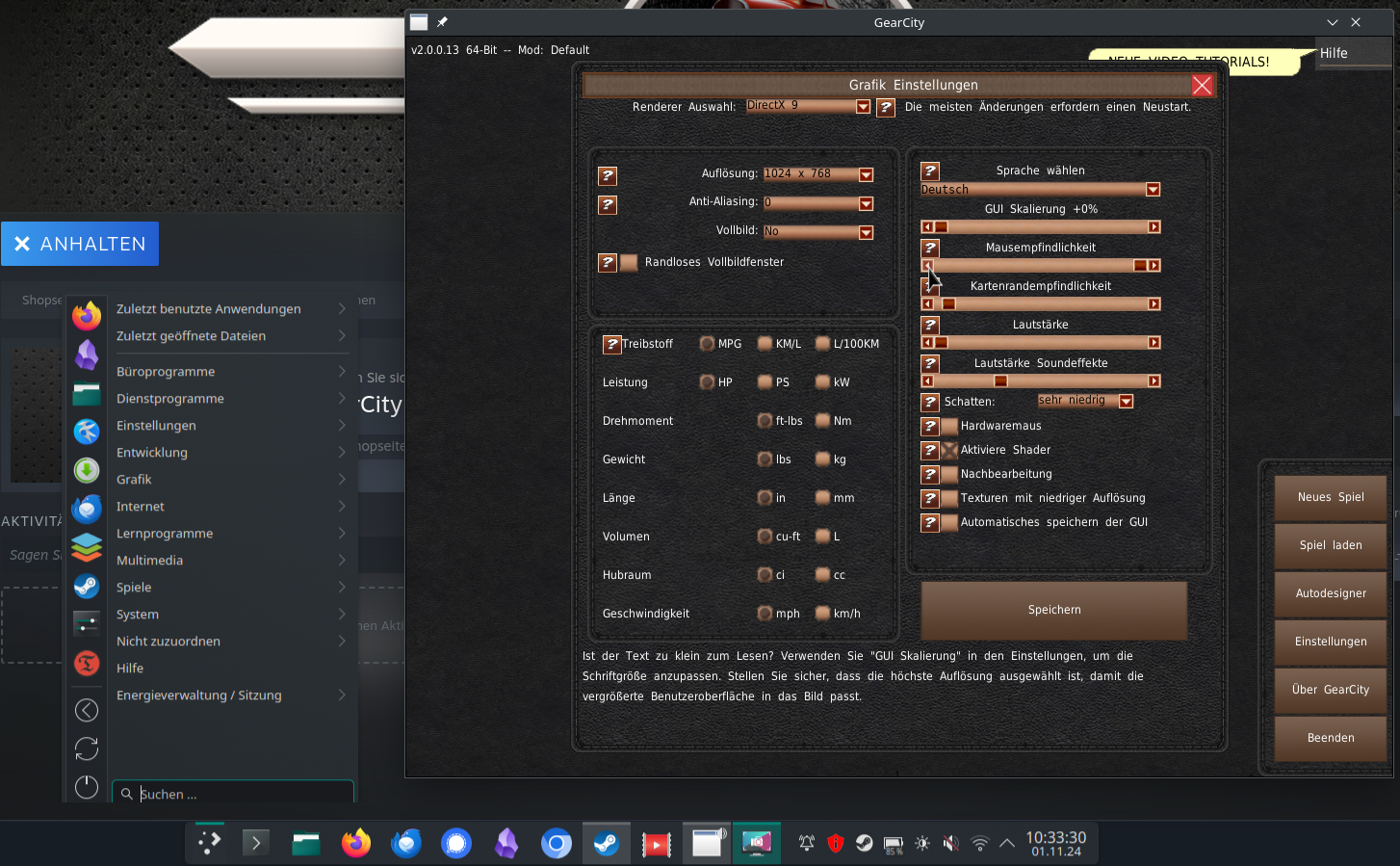

Gear City sollte laufen, ich kann aber nur das Optionsmenü aufrufen, da nicht mal FHD einstellen und beim eigentlichen Spielstart (2. Option), kommt keine Fehlermeldung in "2sec" Start-Beenden-Cloud Synchronisation

Gleipnir schrieb:Gear City sollte laufen, ich kann aber nur das Optionsmenü aufrufen, da nicht mal FHD einstellen und beim eigentlichen Spielstart (2. Option), kommt keine Fehlermeldung in "2sec" Start-Beenden-Cloud Synchronisation
Software Inc. kann man spielen, Performancetest stellt alles auf max./extrem, bleibt bzw. blieb (die Mod ist ja jetzt entfernt) erstmal beim Start bis zum Betätigen einer Taste hängen, weil bei dieser Mod unter Linux eine der Dateien nicht gefunden/gelesen werden kann.
Welche Proton-Version kommt zum Einsatz?
€: Also auf meinem Manjaro-Notebook läuft es mit Proton 9

Frag mich nicht warum, ich habe gestern schon auf Proton 9.03 geschalten und die erweiterte Unterstützung aktiviert. Der Steam Client hat aber heute erst darauf reagiert und 5 Paket geladen, darunter Proton9 und nochmal ~500MB für Gear City, damit startet dann das Spiel.
