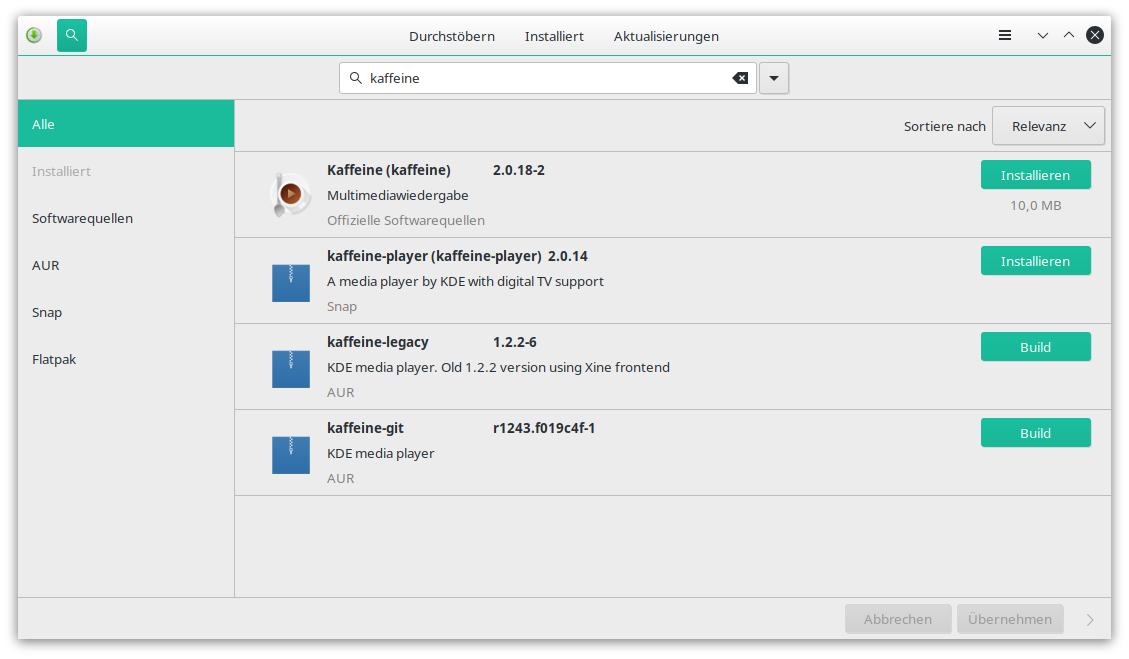

Wie hast du Kaffeine installiert?
Aus dem offiziellen Repo, oder via Snap? Bei Snap sind die Pfade ja anders...
https://wiki.archlinux.de/title/DVB-S -> Zwar für DVB-S, aber vielleicht hilft es.
über Pamac und die offiziellen Repos und wie dein Link mir helfen soll erschließt sich mir nicht ganz ... beim Sendersuchlauf steht, dass man das überspringen kann wenn man Kaffeine benutzt :)
