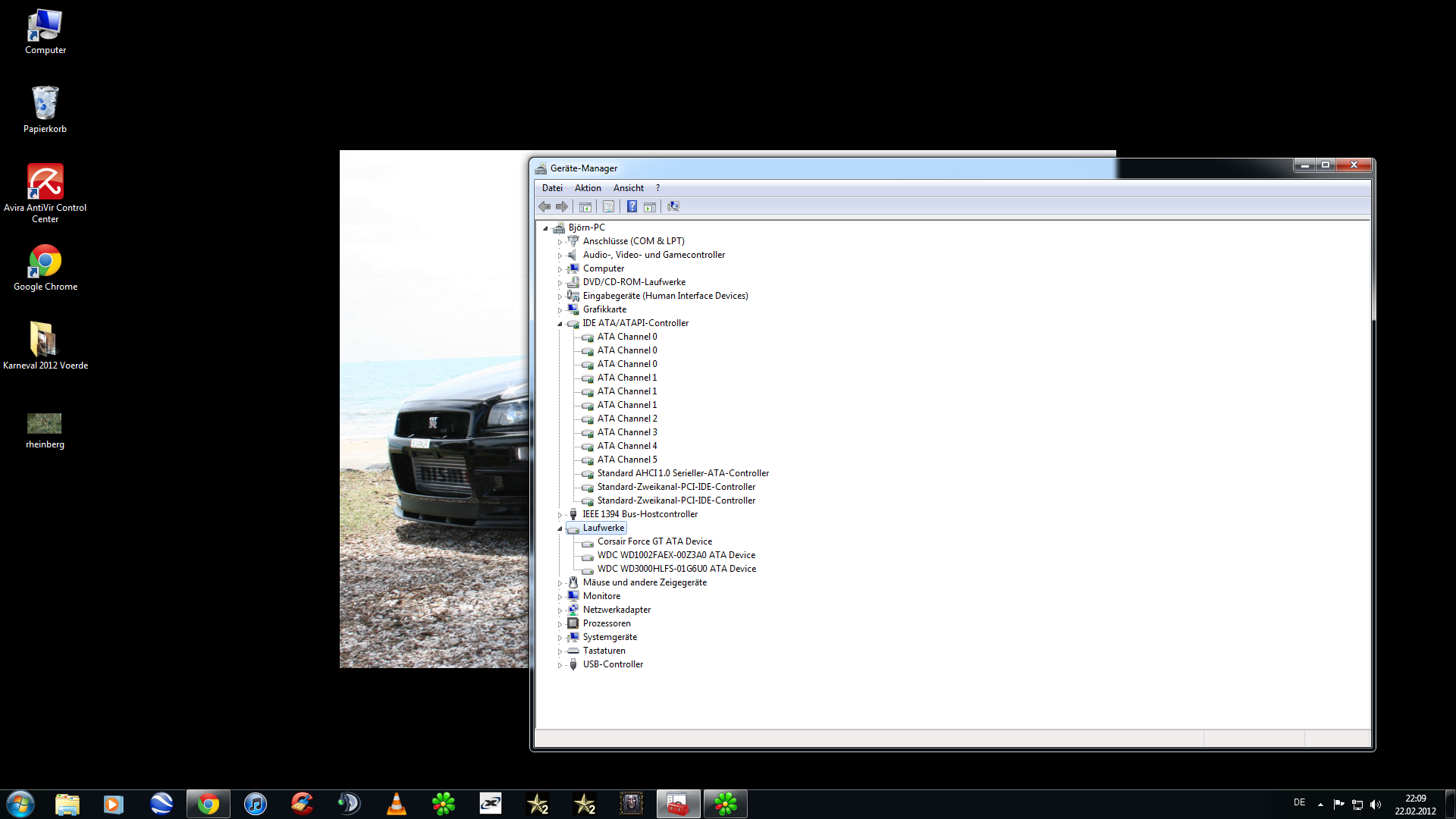

Ja schon eingestellt so sie es bei mir aus...
