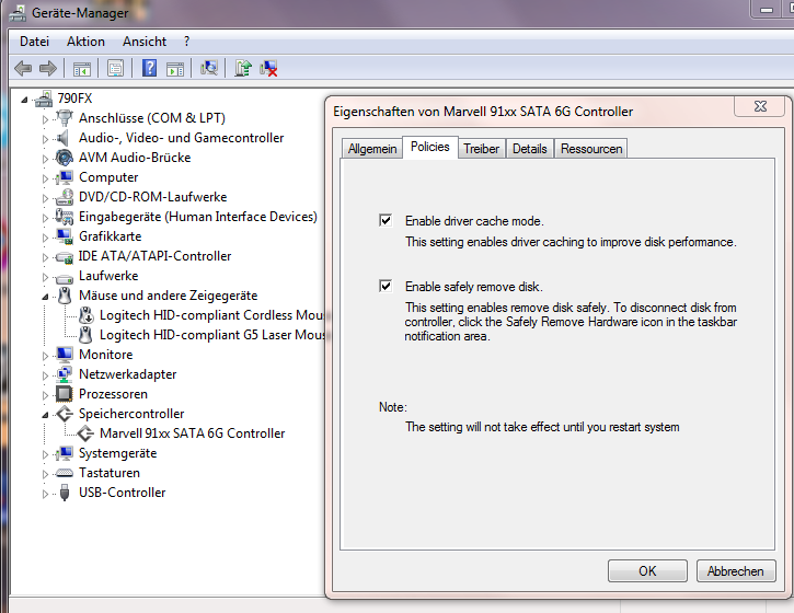

Im System Tray kann ich den marvell 91xx config ata device wie ein USB-Gerät auswerfen, das liegt daran das der Controller wohl Hot Swap fähig sein soll.....
Aber mit dem unteren Kästchen im Screenshot ist diese Meldung dann weg....
