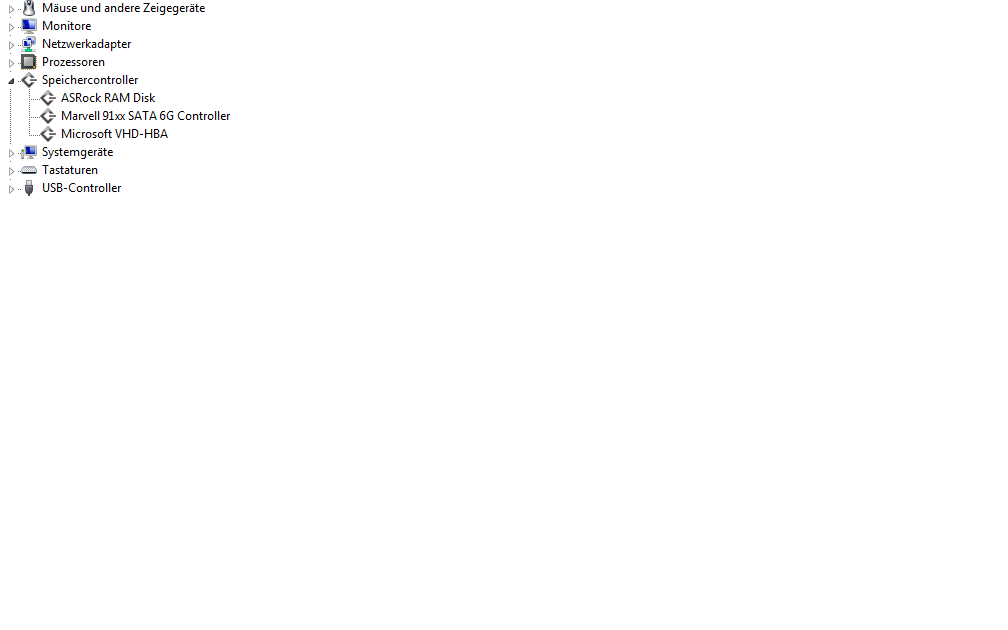

Bei mir sieht es so aus (einziger Eintrag im Gerätemanager zum Marvell Controller)
287566
