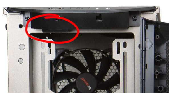

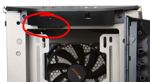

Dank diesem Thread habe ich mir ebenfalls das Set geholt - vielen Dank!
Die Blende habe ich sehr schnell erhalten, den Staubfilter heute, nach mehr als drei Monaten. Den Rahmen des Filters musste ich für diese Aussparung (Bild) zuschneiden, sonst hätte ich den Filter nicht reinbekommen. Laut Gehäuse-Seriennummer hätte es ohne Basteln funktionieren müssen(?). Ich bin soweit zufrieden!

Ich bin Mal gespannt wie es bei mir ist. Laut meiner Seriennummer sollte es ja auch passen.Axendo schrieb:Dank diesem Thread habe ich mir ebenfalls das Set geholt - vielen Dank!
