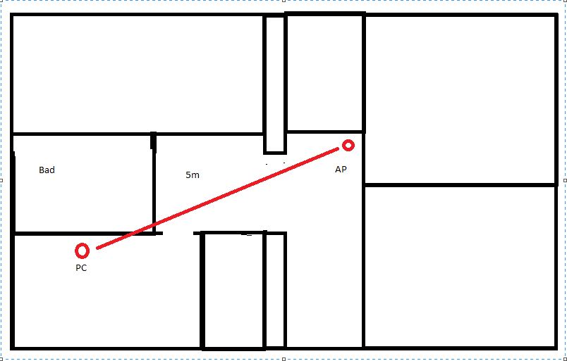

Lageplan (nicht Maßstabsgetreu):
Ist ein Altbau, eher wenig massive Wände.
Bad habe ich gekennzeichnet, da eventuelle Leitungen das Signal verschlechtern könnten(?)
Der Verbindungsmonitor der AVM-Software sagt jedoch, dass das Signal "optimal" sei.
Auch kann ich auf meinen Laptops, wenn ich sie an die selben Stellen stelle, wo ich auch die Sticks positionierte, ohne Lags spielen.
