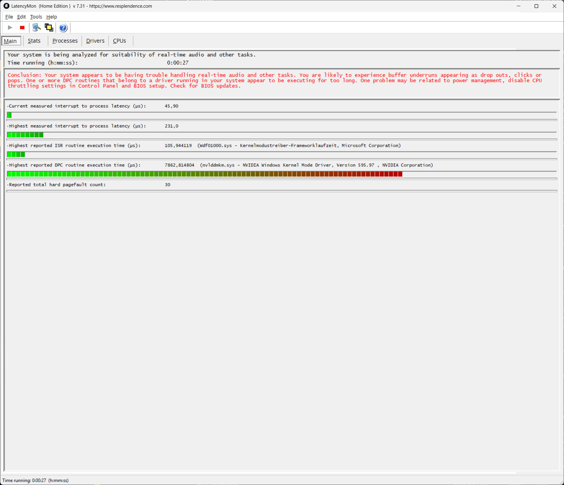

Hi,
hab mir eine RTX 5080 gegönnt uns seit der Installation gestern nur Probleme mit dem Audio.
Audio läuft über Audient ID4 am USB-C Port des Mainboards, seine einem Jahr problemlos.
Jetzt mit der neuen Grafikkarte passieren aber ganz graußliche Tonstörungen (Knackser) so wie man nur einfach Dateien am Desktop herum schiebt oder in einem Ordner nach unten scrollt. Auch wenn ein Browser aufgeht oder man Fenstergrößen ändert kommt es zu solchen Tonstörungen, die ich sofort höre weil bei mir ständig im Hintergrund Musik läuft (über Foobar).
Wie gesagt bisher keine Problem unter der alten RTX 2070 Super - jetzt eine Horrorshow die mich schon unzählige Stunden gekostet hat und mich keinen Schritt vorwärts gebracht hat.
System:
i7 14700k
MSI MAG B760 Tomahawk
Audient ID4
Asus TUF RTX 5080
Sogar Latency Monitor installiert der Probleme mit dem NVIDIA Driver anzeigt.
Ich hab an den Energieoptionen rumgeschraubt
ich hab die NVIDIA Treiber neu installiert
ich hab USB Port vom ID4 gewechselt
NICHTS - keine Änderung an dem Problem 😖😖

eventuell "core isolation" und "virtualisierung basierte Sicherheit" mal deaktivieren ?
High DPC latency caused by nvlddmkm.sys on Windows 11 after installing an RTX 5080 is a known issue reported by users, often resulting in frame stuttering and 1% low FPS drops even when average FPS remains high.
Common root causes and observed solutions include:
  • Driver Conflicts and Versions: Users have reported that NVIDIA driver versions 576.02 and 576.80 (and newer 577.00) can introduce or fail to resolve latency spikes, with some users seeing latency as high as 5.98 ms or 9–16 ms. A clean installation using DDU (Display Driver Uninstaller) in Safe Mode is frequently recommended before installing a specific driver version.
  • Interrupt Affinity: A documented workaround involves using the Microsoft Interrupt-Affinity tool to force the NVIDIA driver (nvlddmkm.sys) to run on a dedicated CPU core (e.g., Core #4) while assigning audio or other high-priority tasks to a different core (e.g., Core #16), preventing the GPU driver from blocking real-time operations.
  • Interfering Drivers: Latency is often exacerbated by portcls.sys (audio) or tcpip.sys (network) drivers. Disabling NVIDIA HD Audio in Device Manager, disabling Interrupt Moderation on network adapters, or performing a clean boot can isolate whether these drivers are stacking latency on top of the GPU driver.
  • BIOS and Power Settings: Users have noted that disabling C-states, Global C-State, and CPU throttling in the BIOS, alongside setting Windows Power Plans to High Performance, can reduce latency. Some users found that a fresh Windows 11 23H2 install was necessary to eliminate persistent stuttering after exhausting driver and BIOS tweaks.
If the issue persists across multiple systems, it may indicate a hardware incompatibility with the RTX 5080 or specific motherboard components (e.g., Gen 5 M.2 SSDs causing PCIe contention), necessitating a Windows reinstall or hardware reconfiguration (e.g., removing PCIe riser cables).
search.brave.com: "nvlddmkm high latency windows 11 since RTX 5080 installation"
also C-States bzw. tiefere Stromspar-States einmal deaktivieren ob es daran liegt (aber wenn es vorher lief ?)
ältere Treiber-Versionen ?
Interrupt Affinit ? IRQs an einen Core pinnen ?

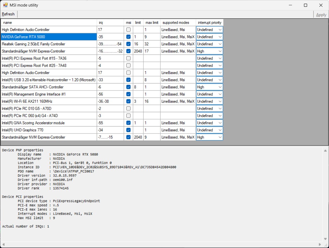

Interessanter Vorschlag und da ich ein Windows 10 to go (oder wie das heißt) auf einer SSD hatte (sogar einmal auf diesem PC im Einsatz) konnte ich jetzt nach der INstallation der NVIDIA und Audient ID4 Treiber feststellen, dass diese lästigen Knacksgeräusche auf Win10 nicht zu hören sind. Zwar zeigt auch LatencyMon diese roten Peaks an, aber zu hören ist nichts Unsauberes. Also kann man sagen, dass hier eindeutig ein Softwareproblem vorliegt, wahrscheinlich mit dem Namen Windows 11 🤷‍♂️
Reaktionen: Sensei21 und qiller
Was sollte ich da jetzt auf welche Werte umstellen? Ich habe leider keine Ahnung 🫨
kannst versuchen die Audiocontroller auf MSI umzustellen, das hilft meist auch schon
wenn Geräte den MSI Modus unterstützen, sollte diese ihn auch nutzen, es gibt nichts was dagegen spricht
hatte es auch so gemacht, Max Limit = Limit
also wenn Max Limit = 8, dann auch Limit auf 8 gesetzt
nicht wie zbsp deine NVMe Controller -> Max Limit = 9, aber Limit auf 2048
wenn du alle Settings gesetzt hast, oben rechts auf APPLY, Rechner neu starten und gegentesten
