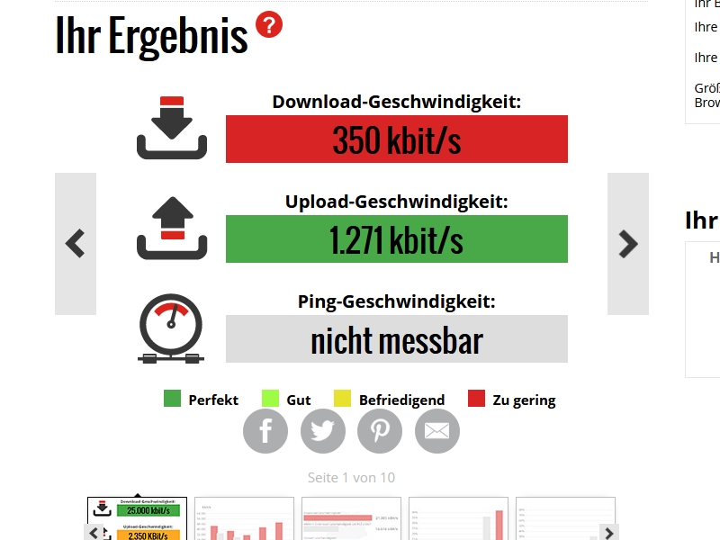

Problem: 16er Leitung bei Vodafone, laut Fritzbox kommen 12 mbit an, am PC habe ich nur noch einen download von 524 kbit, upload von 878 kbit und einen ping von wahlweise "nicht messbar" oder ca. 280 ms.
Klartext: da läuft gar nix!

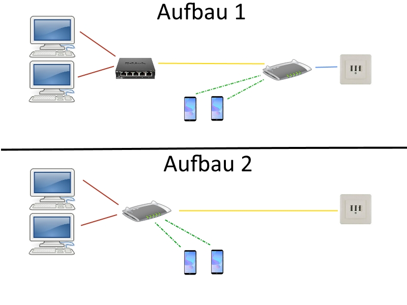

Es hängen zwei PCs direkt an der Fritzbox, von der geht zur Dose ein Kabel ins untere Stockwerk.

Verkabelung zur Dose und von der Fritzbox zum PC

Ich hatte bis heute Nachmittag die Fritzbox unten, dann Kabel hoch und nen Switch, in den die PCs eingesteckt waren.
Gleiches Ergebnis.

sieht so aus:

Ich habe das jetzt nochmal alles zusammengefasst, um Fehler ausschließen zu können.
Ich habe gestern Nachmittag umgebaut, da ich erst den Verdacht hatte, das Kabel von Fritzbox zur Telefondose hätte einen Schaden. Daran lag es aber nicht.

Seit ich gestern die nette Dame am Telefon hatte, die sich weit über eine Stunde lang Zeit genommen hat, mit mir jede Variation des Problems durchgegangen ist, und zwischendurch immer wieder mit verschiedenen Kollegen tekefoniert hat, sieht ganz plötzlich, eine halbe Stunde nach Telefonat der Test so aus:
