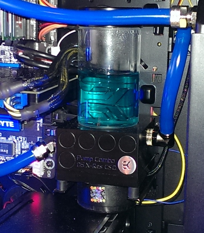

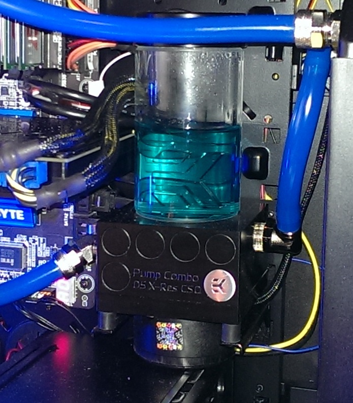

G48 färbt das Wasser bei 1:10 Verhältnis ungefähr so (sorry für die miese quali aber das ist das einzige Bild was ich grade zur Hand habe)
