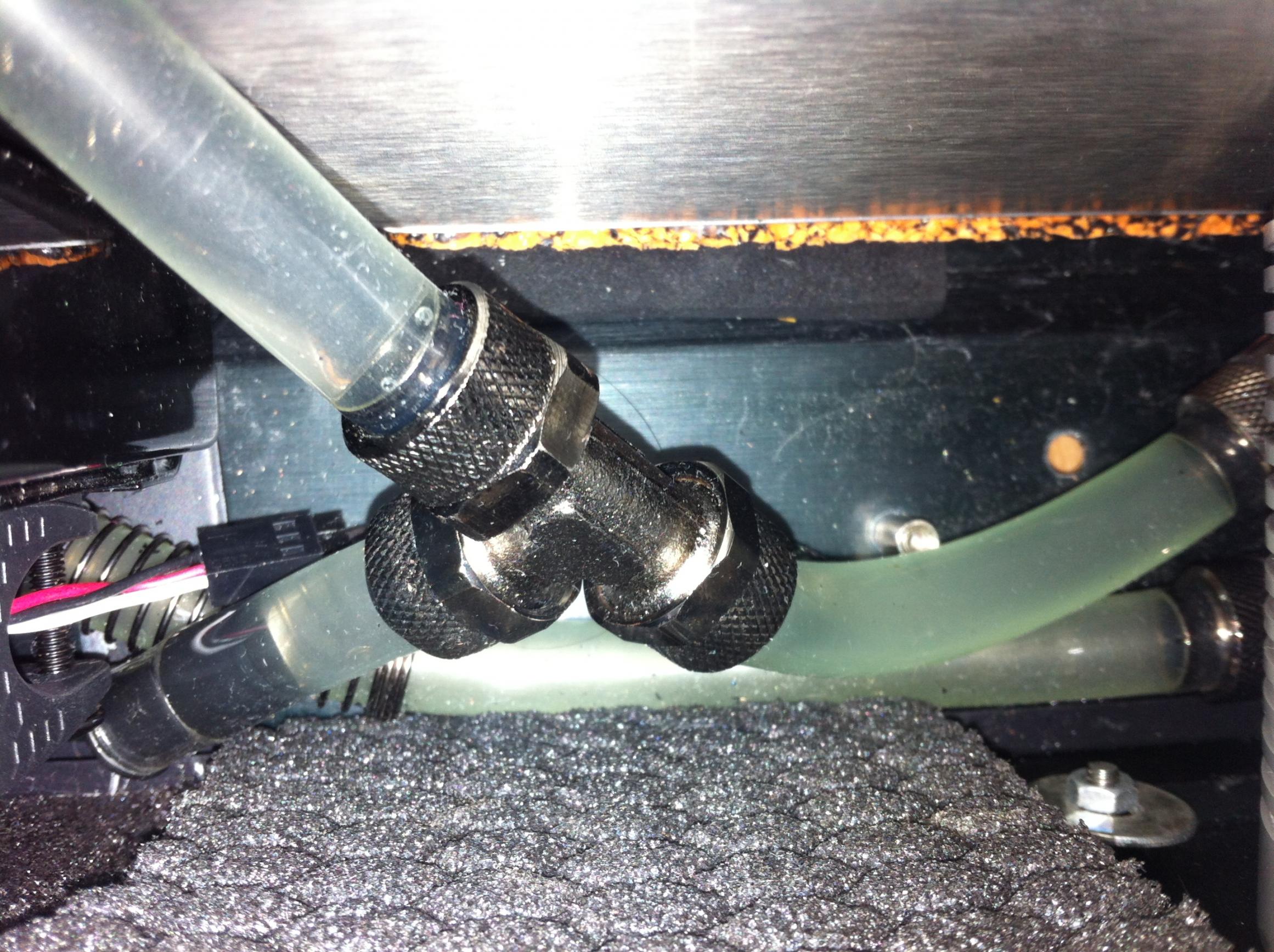

meine Wasserkühlung sieht schon nach etwa 2 Wochen nicht mehr so schön aus.
Grund: Die Schläuche sind nicht mehr 100% klar/transparent. Sie wirken etwas trüb.
Das Wasser ist allerdings klar, das kann ich im Aquatube ganz gut sehen.
Das Wasser ist bei mir das Fertiggemisch von Aquatuning (AT Protect clear).
Als Schläuche habe ich sogar die teuren von Tygon.
Liegt es möglicherweise am Fertiggemisch oder waren evtl. Reste/Unreinheiten in den gebraucht gekauften Kühlern (CPU oder HDD-Kühler)?
Da ich ohnehin die Hardware noch einmal ändern muss, habe ich vor, alles auseinanderzunehmen und das Wasser komplett rauszulassen. Bei der Gelegenheit werde ich alles mal gründlich durchspülen.
Aber wenn es am Gemisch liegen könnte...welches könnt ihr mir empfehlen (clear)?

Ok, aber das komische ist ja, dass mMn nur die Schläuche trüb sind und nicht das Wasser selbst.
Denn die Aquatube ist schön klar.
Habe mal ein Handyfoto gemacht. Ich denke man kann erkennen was ich meine:
Das obere Stück hatte ich nochmal ausgetauscht, daher ist es noch etwas klarer. Die unteren sind sehr trüb, fast schon grünlich..
​Was kann ich tun?
Ok, dann hab ich das falsch verstanden. Hatte ich mit meinen Schläuche noch nie, kann ich leider nix dazu sagen.

@Kerim10 wenn nur die Schläche betroffen sind gehe ich nicht von Algen aus und so schnell bilden die sich auch nicht zumal wenn ein Zusatz verwendet würde denke ich nicht das die darin überleben zumal ich es bei destilliertem Wasser auch noch nie erlebt habe das sich da was bildet.
Denke in dem Zusatz war etwas was mit den Schläuchen reagiert.
Das klingt plausibel!
Denn es ist wirklich nur an den Schläuchen. Und da am schlimmsten, wo ich die Schläuche noch nicht gewechselt habe.
Ich werde dann einfach ein anderes Wasser benutzen!

die weicheren schläuche werden etwas trübe. Bei klarem wasser sieht man das halt besonders.
Ist imho eine normale eigenschaft der Schläuche, ich glaube weil das wasser (einige wasseratome) in den schlauch einsickert / diffundiert.
Pur Schlauch bleibt länger klar aber ist halt viel härter (und überträgt auch stärker vibrationen von z.b. der pumpe weiter). Wenn du Pur biegen willst musst du das in heißes wasser stecken und dann in form erkalten lassen.

Die Frage ist wirklich gut! Ich kann erstmal soviel dazu sagen, dass jeder Schlauch mit der Zeit trübe wird. Ich kann das aus über 15 Jahre Erfahrung in der Aquaristik bestätigen. Am schnellsten geht es, wenn der Schlauch komplett unter Wasser ist. Aber auch Hartplastikteile trüben ein. Schädlich ist das allerdings nicht, sieht nur nicht so dolle aus und die Schläuche werden auch Hart.
Ich persönlich kann Algen&Co ausschließen. Würde es daran liegen müsste man die Schläuche reinigen können.
Im Wakü-Bereich sehe ich einen Zusammenhang zwischen der Qualität der Schläuche und den Zusatzmitteln. Was ich weis das zuviel oder falsche Zusätze die Weichmacher im Schlauch auflösen. Hat ein Schlauch viele Weichmacher kann auch viel Weichmacher ausgelöst werden.
Ob nun das Auslösen der Weichmacher für die Trübung verantwortlich ist, kann ich so nicht 100% beantworten ich sehe da aber einen engen Zusammenhang.
Auch wenn einige der Meinung sind dass man unbedingt bestimmte Mittel nehmen sollte so teile ich jedoch die Meinung von Drago: Ist kein Alu im Kühlkreislauf braucht man auch kein Zusatzmittel. Ich selber habe auch mal ein System fast 2 Jahre nur mit Baumarktdestilliertem Wasser betrieben und war wirklich überrascht wie sauber das ganze System nach diesen 2 Jahren war.
Der Grund warum ich nun doch wieder Zusätze nehme: Ich hatte mal Algen im System. Ich verwende aber höchstens 1/4 (eher weniger) der empfohlenen Dosierung. Das bischen "Chemie" reicht aus, damit in der Wakü nichts mehr wachsen kann.
Deswegen meine Empfehlung aus eigener Erfahrung: Nimm Masterkleer-Schlauch (der ist billig und auch nach 2 Jahren noch nicht trübe) und reduzier den Zusatz.

also so langsam denke ich auch (wie die meisten hier), dass es sich um eine Reaktion der weichen Schläuche mit dem Fertiggesmisch handelt.
Was klar ist:
1.) Ich werde alles gründlich ausspülen
2.) Die Sichtbaren Schläuche ersetzen (da es keine Algen sind, brauche ich die anderen nicht zu wechseln, nur wegen der Optik)
3.) Ich werde kein Fertiggemisch mehr nehmen, sondern??
