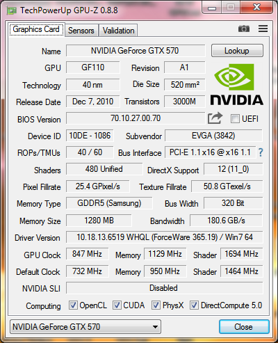

Daraufhin habe ich mir als Zwischenlösung eine gebrauchte Evga GTX 570 gekauft. Es lief ganz gut, sie ließ sich relativ gut übertakten und wurde selbst mit 860 MHZ höchstens 73°C heiß, wenn man nicht den Videospeicher auf 2,257 – 2,375 GHZ <-> 180 – 190 GB/s – getrieben hat.
Nun folgender Fall. Ich habe sie heute irgendwie kurz eingebaut. Es lief zunächst alles ganz gut 847/1694/2257 MHZ bei 1,013 Volt, doch dann ist das Bild in Crysis kurz nach dem Start einfach eingefroren.

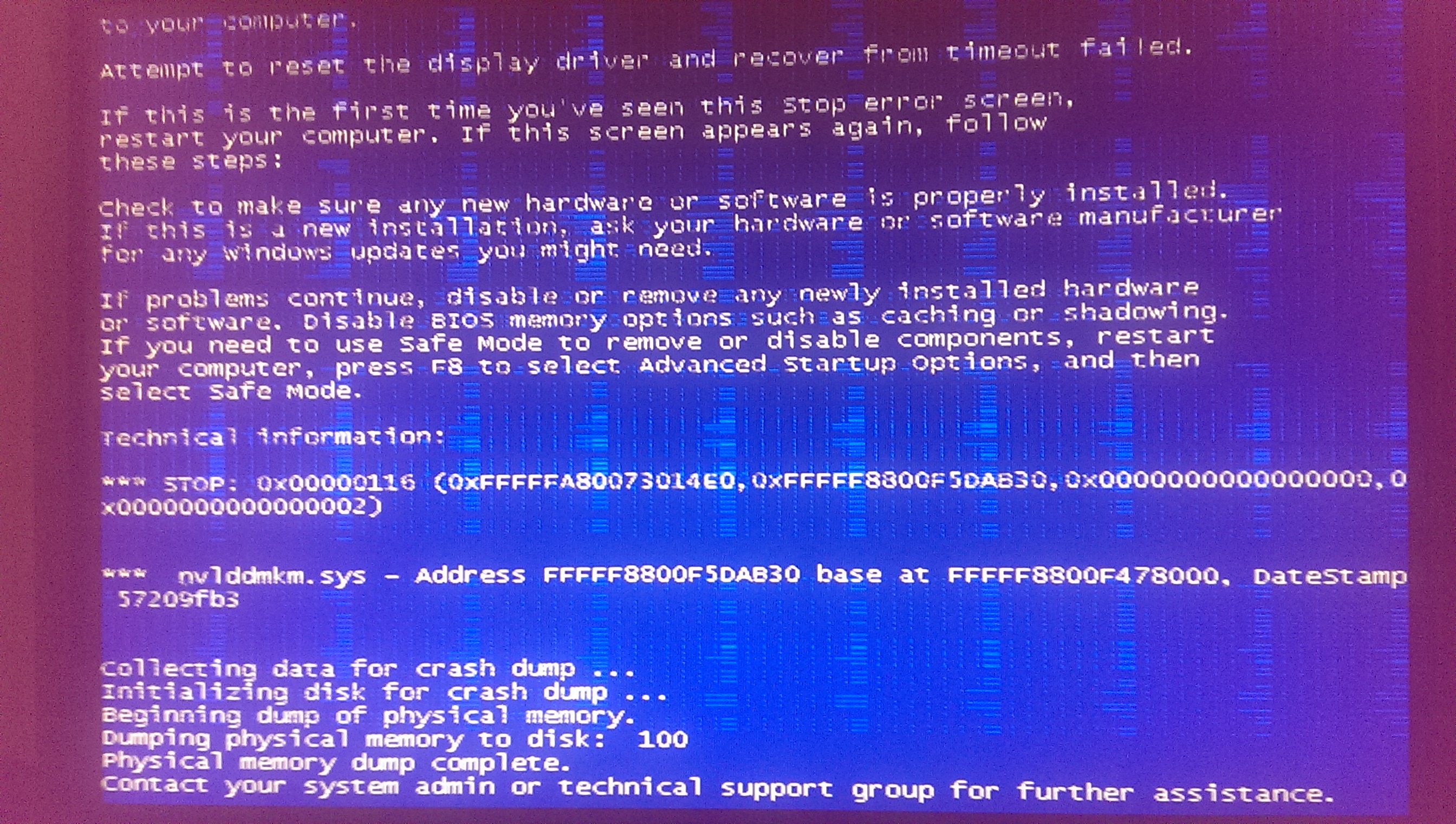

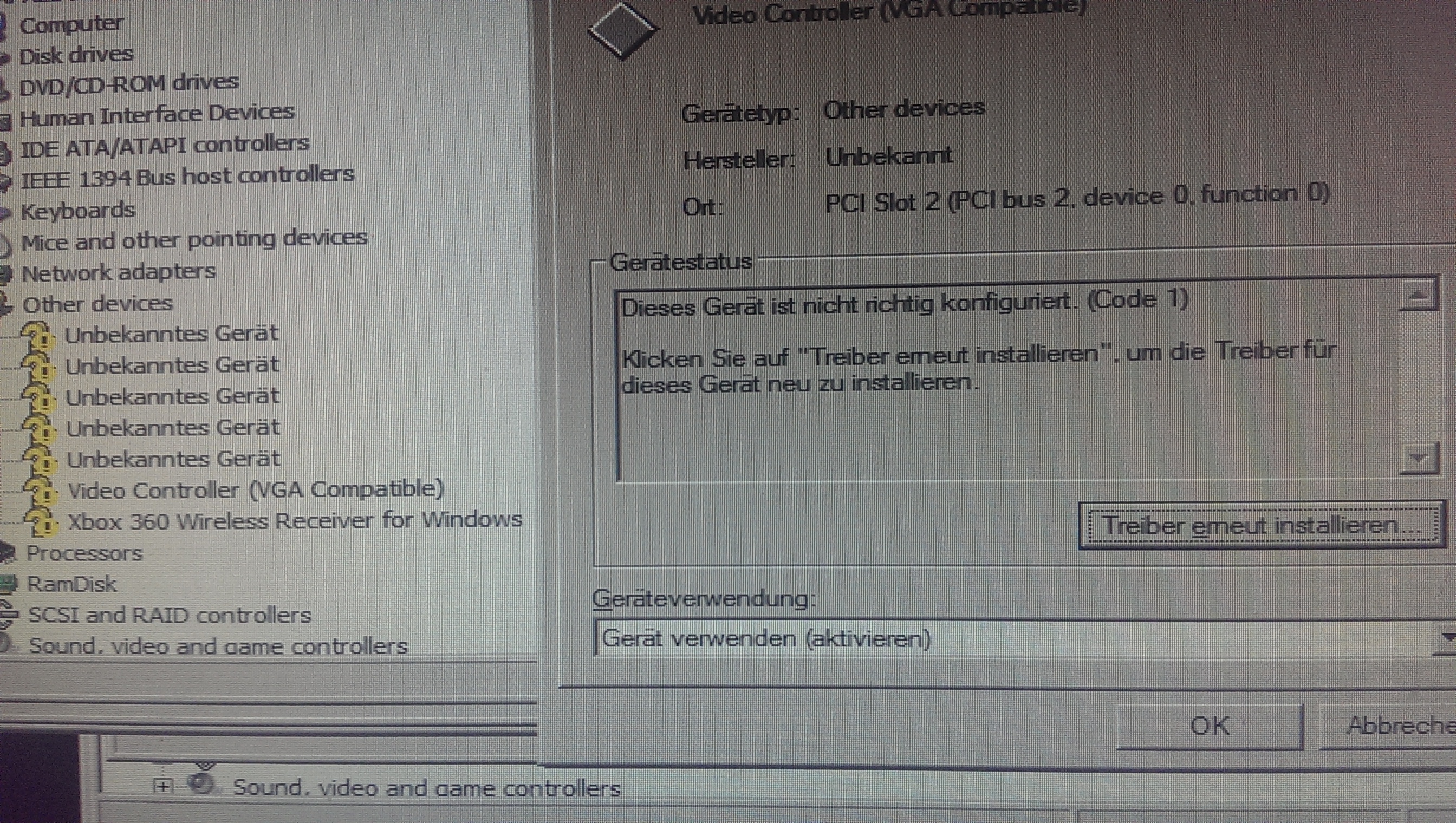

Windows 7 booten erst gar nicht, der PC stürzt mit einem Bluescreen ab (siehe Screenshots). Windows XP geht zwar, jedoch wird der Grafiktreiber gar nicht erst geladen und die kürzlich angezeigten Inhalte, brennen sich in den Hintergrund ein.

dein bluescreen zeigt typische "vram" schäden. würde ich jetzt aus meiner erfahrung sagen....
