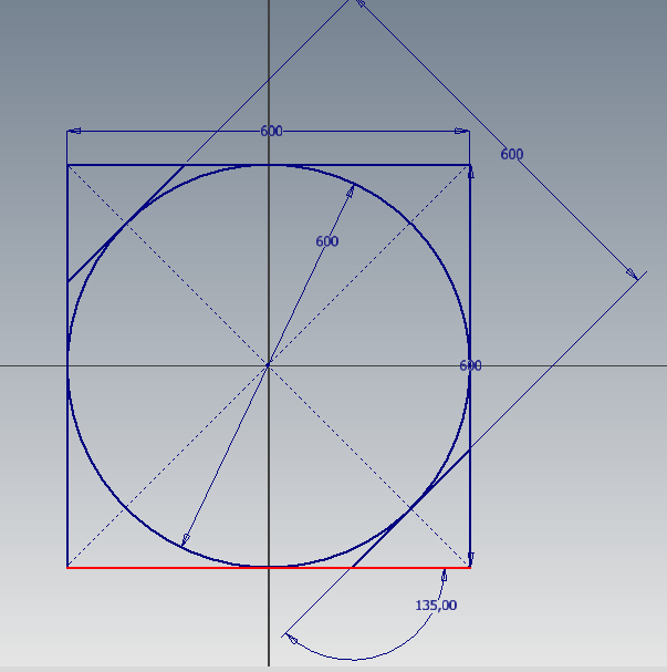

Immer noch 600mm, du musst ja nicht unnötig material wegwerfen.

Falls es sich um regelmäßige Vielecke handeln sollte, müßtest du mit weniger als 600mm auskommen.
Niemand zwingt dich, die volle Diagonale des Sechsecks parallel zu einer Quadratseite zu legen.
Wir groß wird ein nicht gedrehtes Quadrat, das ich um ein, sagen wir mal, 15° gedrehtes Sechseck lege?
(Die Nulldrehung sei mit einer Seite parallel zur X-Achse)
Cos 15° x 600mm wären nicht ganz 580mm...
