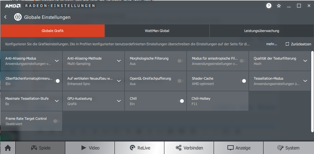

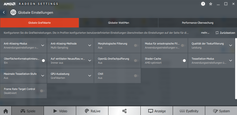

Ein Screen von den Settings wären evtl. auch hilfreich.
Bei der fülle an Infos würde ich Südafrika antworten...
Man könnte bald denken das lod ist teilweise ausgeschaltet.. 😶😶😶 sehr komisch eventuell im Treiber Mal schauen ob da was eingeschaltet ist was Ned soll

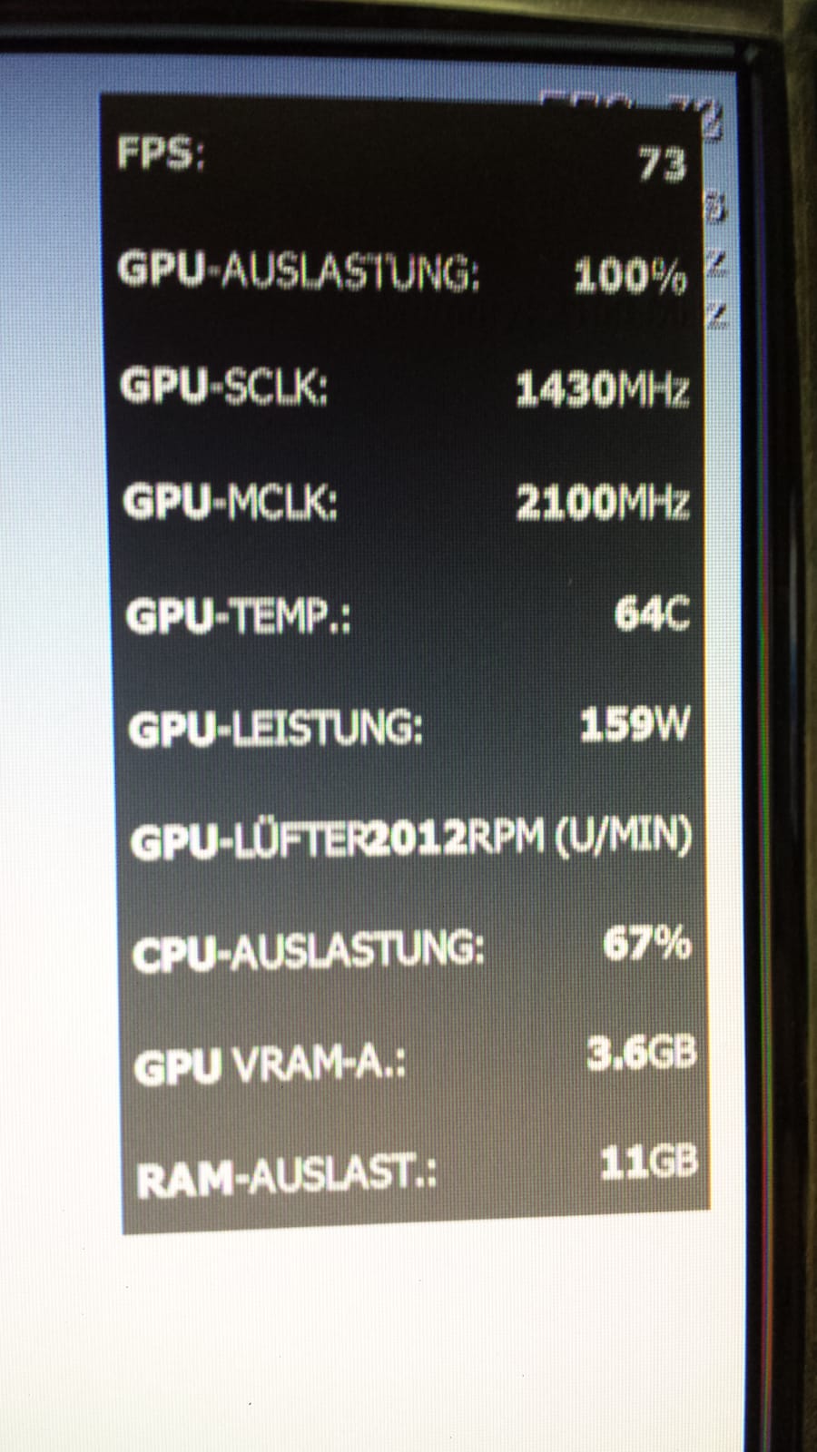

Also die Grafikkarte pendelt die ganze Zeit zwischen 1% - 99% rum, jede paar Sekunden halt ein anderer Wert. Und das Problem ist sofort da.
Okay nichts verdächtiges.

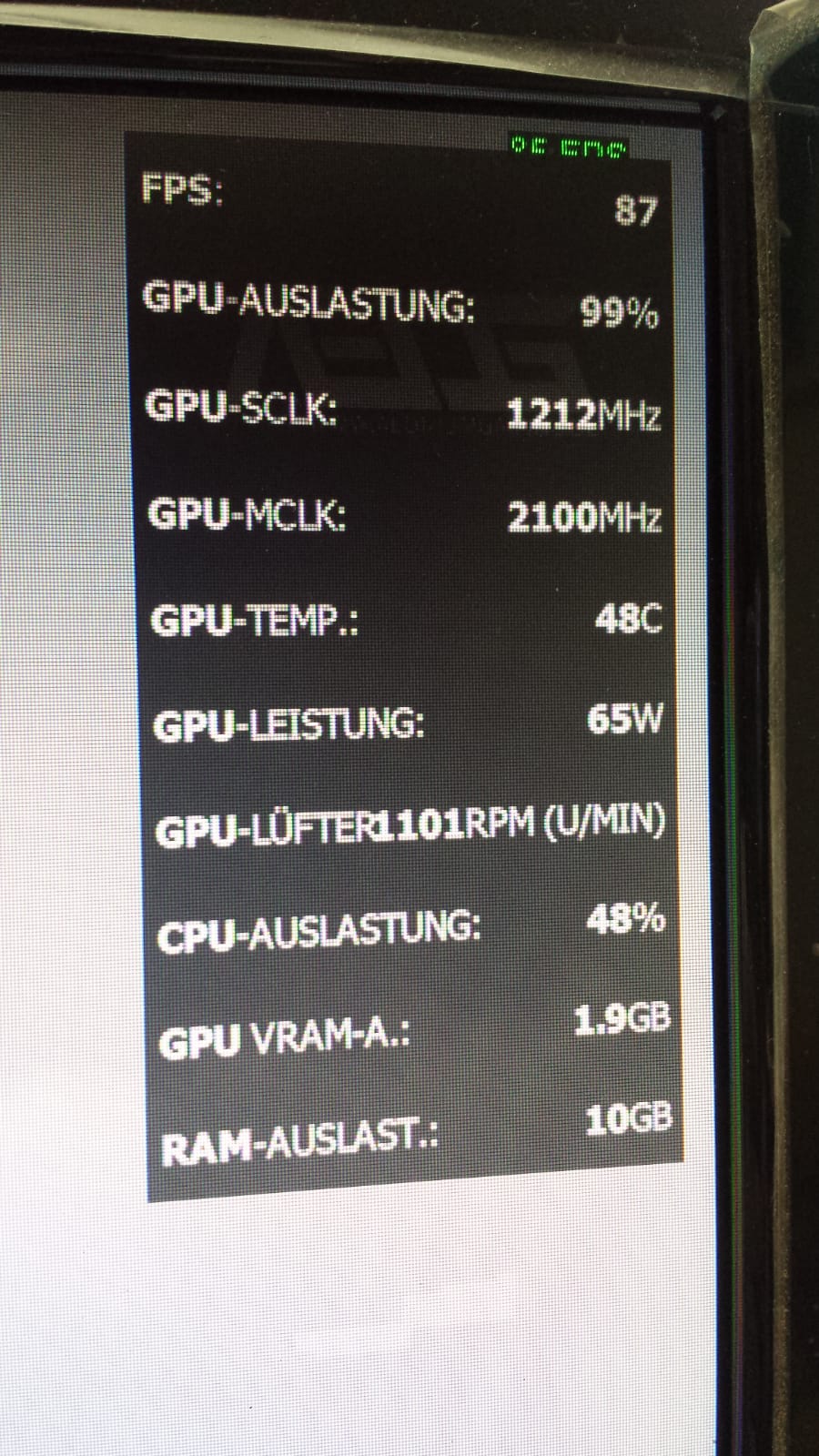

Du hast geschrieben in Heaven passiert das auch.
Taket die Karte da auch nur so niedrig oder hält sie den Boosttakt?
Das war nun in Heaven, hier waren komischerweise diesmal keine dieser Vierecke mehr, dafür ab und an mal ein flackern von Texturen. Aber in Arma und Project Cars tauchen diese Vierecke ständig auf, selbst bei Google Maps im Satelliten Modus.
Okay hier verhält sich die Karte wie sie soll.
