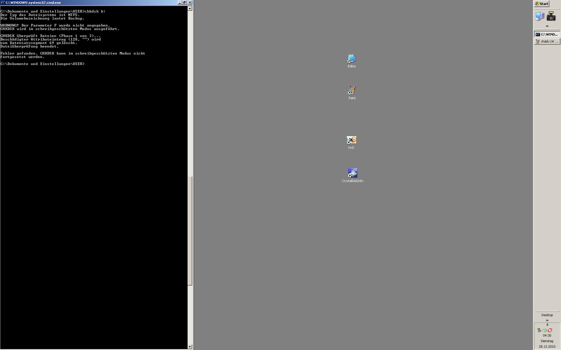

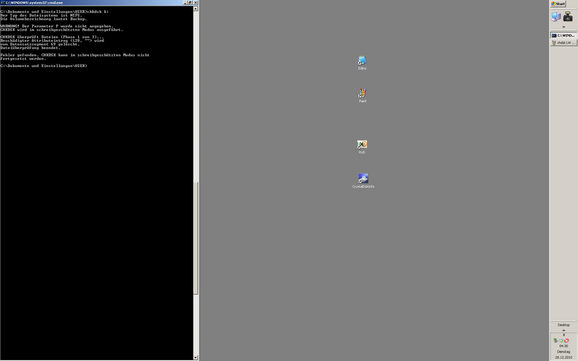

aber: fehler bei Laufwerk (I)....
vormals "Daten" wird nun als "lokaler Datenträger" im Explorer angezeigt sowie Fehlermeldung beim kopieren...."die quelldatei oder vom quelldatenträger kann nicht gelesen werden"....
es lassen sich nicht alle dateien im quellordner öffnen bzw kopieren...???
was ist denn da nu im busch?
hab ich fehler gemacht?
horrido

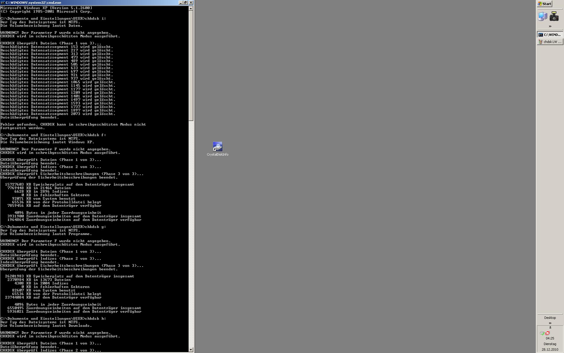

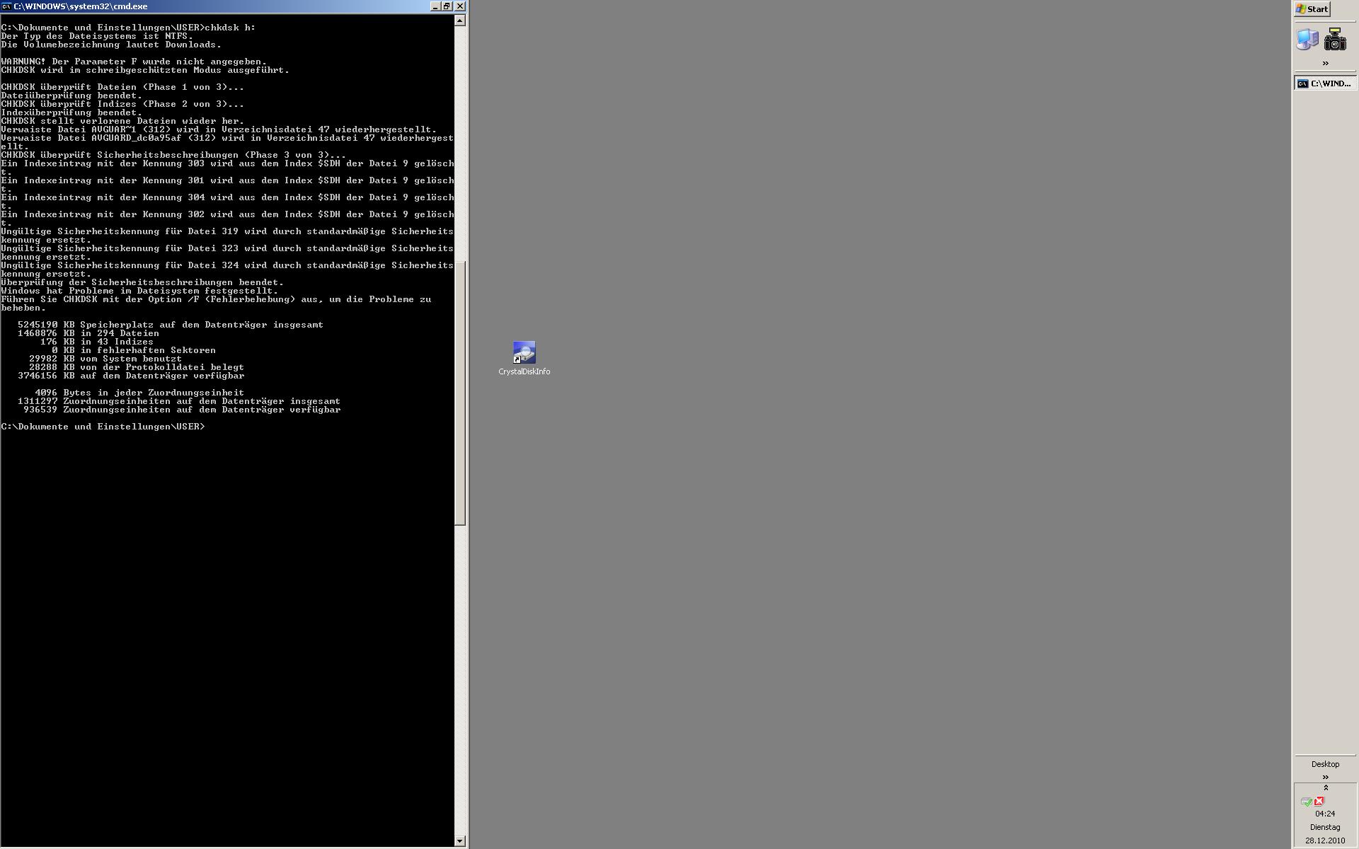

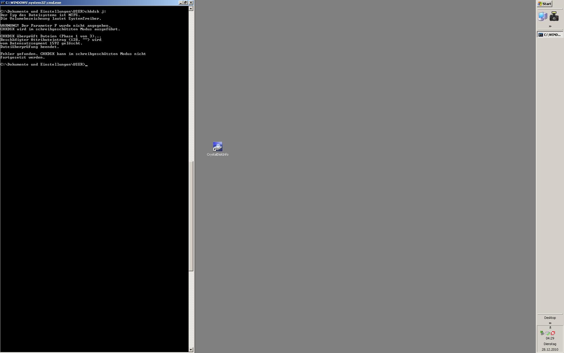

NACHTRAG
hab leider chkdsk beim 1. run nicht unter vorheriger verwendung von cmd angewendet.
daher sind die ergebnisse nach beendigung auch gleich wieder verschwunden.
das hat mich annehmen lassen, alles sei soweit ok...
hab die mal screenshots der fehlerhaften chkdsk ergebnisse angehängt
obs was bringt...keinen plan...

Naja, sieht nicht so ganz hübsch aus...
Machen wirs mal nach Plan B.
Die im Post#8 angelegte Platzhalter-Partition von 325MB löscht Du in der Datenträgerverwaltung wieder;
Dann startest Du Driveimage XML, wählst Restore. dort auf S: die Sicherungsdatei von WinXP. Wählst neue Partition, eine Primäre Partition im freigegebenen Platz in der alten Größe anzulegen, und machst das Restore dorthin.
Dann legst Du in der Datenträgerverwaltung im restlichen Bereich eine Erweiterte Partition an; in der kannst Du dann die restlichen gesicherten Partitions mit DriveImageXML als logische Partitions anlegen und restoren.
Dann mach wieder ein chkdsk auf alle restored Partitions, diesmal aber gibst Du in der Eingabeaufforderung an:
chkdsk [laufwerksbuchstabe]: /F >>c:\chkdsk.log
und stellst den gezippten chkdsk.log in den Anhang - das ist weniger mühsam als Bildchen posten. Die Datei c:\boot.ini kannst Du gleich dazupacken.

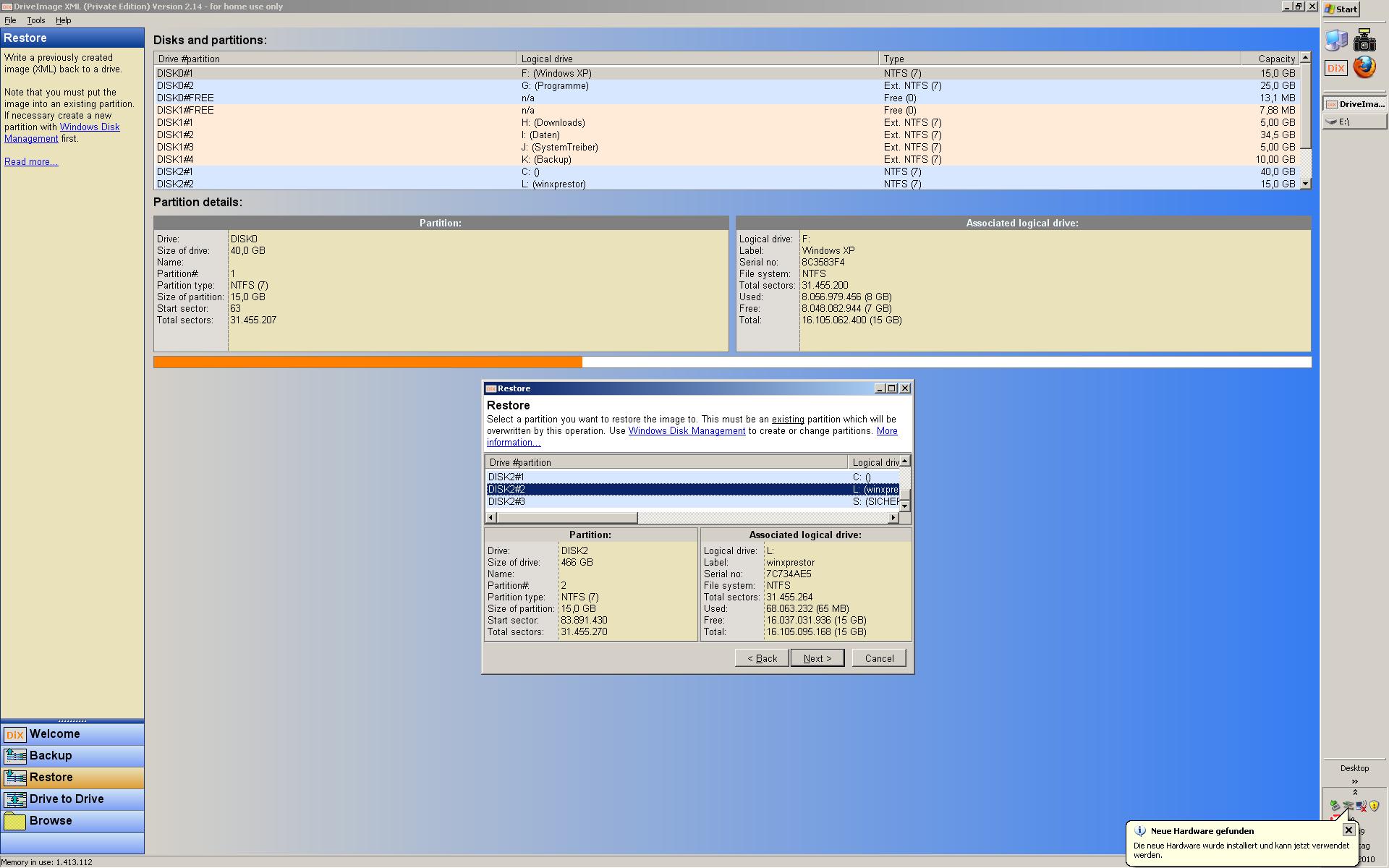

Ich habe nun eine 15GB prim. Partition auf dem Platzhalter eingerichtet
gem. driveimage weichen die total sectors anzahl zwischen ursprungs- und zielpartition um 64 ab (siehe anhang)
problem?
ich habe 15gb umgerechnet mit faktor 1024 = 15360
Kein Problem, man kann die Zielpartition auch größer machen, nur auf eine kleinere restoren geht nicht.

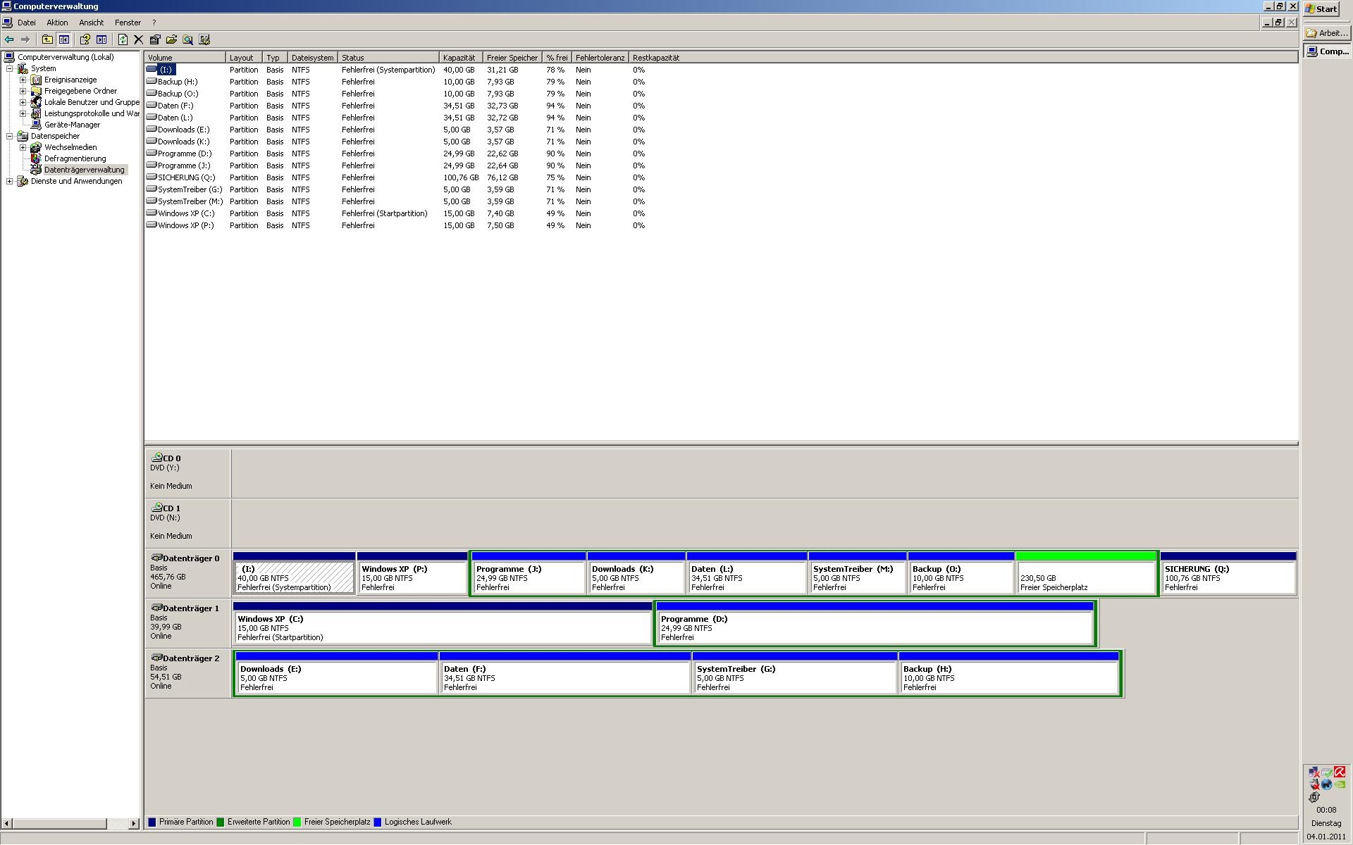

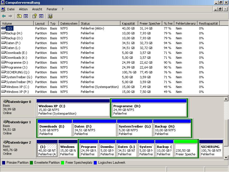

Stell mir mal einen screenshot der Datenträgerverwaltung in den Anhang.
irgendwas stimmt da nicht - hast Du beim installieren des Notsystemes auf die 500GB Platte tatsächlich beide RAID-Platten abgeklemmt gehabt?
Das chkdsk kannst Du in diesem Stadium ruhig durchlaufen lassen, damit da Ruhe wird.

Wie in der PM bereits geschrieben führt er beim raid systemstart jedes mal chkdsk durch und startet im abgesicherten modus. bzw könnte ich auf einen älteren wiederherstellungspunkt zurücksetzen.
im anhang erstmal ein screenshot der dtv
Was da auf dem alten System, welches als einziges bootbar ist, schiefläuft, kann ich nicht sagen.
Da hätte ich beinhart die Sicherung drübergepappt; das geht aber nicht, solange diese Partition die Bootdevice ist.
Unser Problem ist, dass mit den derzeitigen Angaben kein Boot von der 500er, 1. oder 2. Partition, möglich ist, weil die Angaben in der boot.ini anscheinend nicht den Gegebenheiten unter RAID-Betrieb entsprechen.
Also ist entweder die rdisk(2) Angabe falsch, oder die partition(1) oder (2) - oder beides :)

Wo Du wirklich gelandet bist, siehst Du in der Datenträgerverwaltung, wo dann (System) steht...
wie im vorherigen post geschrieben, bin ich nun tatsächlich auf datenträger 0 windows xp c: gelandet.
also im nunmehr - warum auch immer - normal laufenden modus des ursprünglichen defekten und später restoreten raid system.
intel matrix manager sagt alles gut
wie bekommen wir nun diese boot-fehler-kuh vom eis?
und
kennst du eine freeware zum datenabgleich bzw Datensynchronisation.
würde mich für den abgleich der bestehenden bestände interessieren.
ist Puresnyc zu empfeheln- hier anwendbar?
Steht da tatsächlich (System) auf der ersten Partition des Laufwekes 0?
Versuch mal das Simpelste:
Klemm die 500GB an den ersten Anschluss am Board, die 2 RAID Platten dahinter.
Dann stell als Plattenreihenfolge im BIOS die 500GB als erste ein.
Bootet er dann vom Notsystem (einfach Enter, wenn er irgendwas zur Auswahl anzeigt)?
Laufwek 0 "windows xp c:" ist die Startpartition
Laufwek 2 i: ist systempartition
zudem sind programme aufrufbar, die nicht unter dem notfallsystem aufgespielt wurden
das ist klar - wegen dem Bootloader am LW 2 ist die auch dem System zugehörig.
Auf LW 0 hat er dann wietergemacht.
Und wie siehts nach dem Kabeljonglieren aus? Screen DTV? ist die 500er dann LW0?
mir ist die lückenhafte belegung der sata ports aufgefallen
dabei fällt mir ein,was ich bisher verschwiegen habe:
eine weitere sata hdd war im alten raid-system eingebunden. dieser sata port ist nun frei.
belegung ist nun:
port 0 port 1
port 3 port 2
davon sind nach umklemmen nun port 0 (500gb) ,1 (raid 1),3 (raid2) angeklemmt
das system bootet trotz auswahl 500gb und dann reservesystem vom nun restorten raid-system im normalboot
Ja, der RAID-Controller macht, was er will, mit den physischen I/O devices,,,
oder das BIOS ist verwirrt
