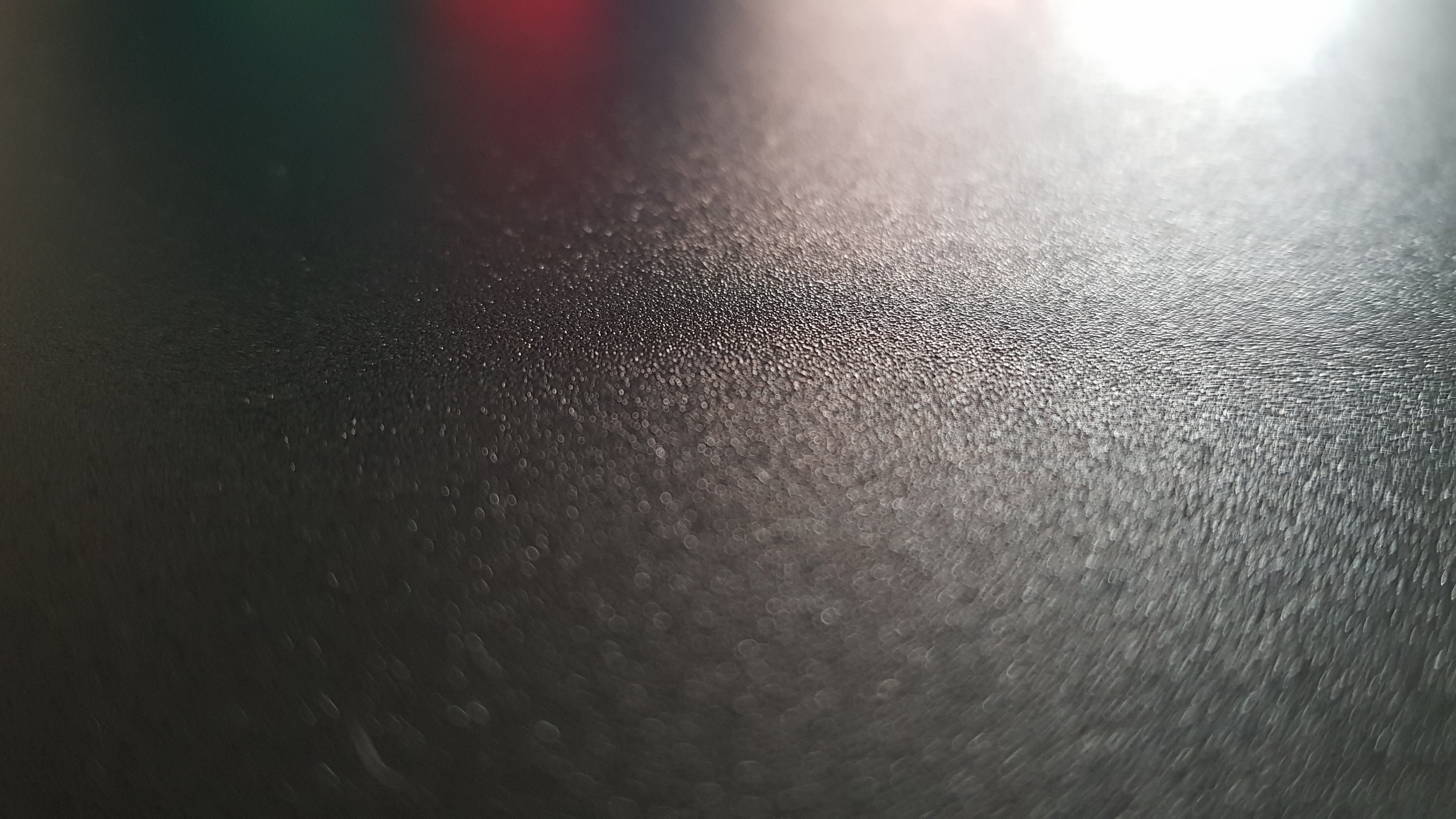

ich bin seit einiger Zeit auf der Suche nach einem neuen Mauspad mit harter Plastikoberfläche, da mein altes Stoffmauspad von Razer so stark abgenutzt ist, dass der Widerstand beim Spielen unerträglich hoch ist. Nach langem Hin und Her habe ich mich schließlich für das Logitech G440 entschieden. Der erste Eindruck war auch sehr positiv. Allerdings ist mir nach kurzer Zeit aufgefallen, dass der Cursor ständig hakt. Vor allem beim Anheben und Wiederabsetzen der Maus dauert es eine Weile, bis der Sensor Bewegung erkennt. Auch bei vertikalen und pixelgenauen Bewegungen habe ich viele Probleme. Bei horizontalen Bewegungen funktioniert es eigentlich gut. Sobald die Maus jedoch erst einmal in Bewegung ist, läuft alles reibungslos. Es treten nur bei den genannten Beispielen wieder Probleme auf. Nun bin ich unsicher, was ich tun soll. Eigentlich möchte ich die Maus nicht austauschen und das neue Mauspad auch nicht wieder zurückschicken. Aber die Kombination von beiden scheint irgendwie nicht zu funktionieren. Was genau könnte hier das Problem sein? Ist der Sensor vielleicht nicht für diese Art von Material geeignet? Oder ist der Sensor einfach schon zu alt? Oder ist das Mauspad einfach schlecht? Ich hoffe, ihr habt ein paar Tipps für mich.

Mauspad Oberfläche:

Wenn Du an der Maus keine Einstellmöglichkeiten (Lift Distance) hast und der Sensor sauber ist, kannst Du wenig tun, außer das Pad gegen ein anderes tauschen.
Check die 2 Sachen.
Oha, hab den Sensor mal mit Reinigungsalkohol und einem QTip gereinigt und es ist deutlich besser. Damit hätte ich nicht gerechnet. Ich dachte mein Sensor ist schon ziemlich sauber. Ich hoffe das bleibt so und ist nicht morgen wieder genauso schlimm :D
