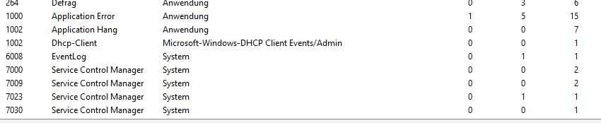

mein problem ist wenn ich die maus in denn spielen(die im titel angegeben sind) bewege laggt das ganze spiel jedoch wenn ich sie still halte läuft das spiel flüssig und problem los weiter.

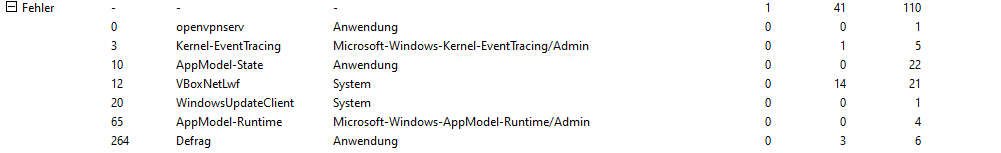

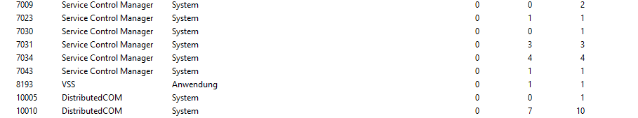

Was meldet die Windows Ereignisanzeige?
Start -> Windows Verwaltungsprogramme -> Ereignisanzeige:
Zusammenfassung der Administrativen Ereignisse:
Kritisch und Fehler mal schauen.

kritisch: protokoll
Kernel-Power Sysytem

Bild 2 Applikation Error hast du Kritisch. Welche Anwendung?
Ok ; dann stelle in der Bildschirmaktualisierungsrate mal die 60 Hertz ein
