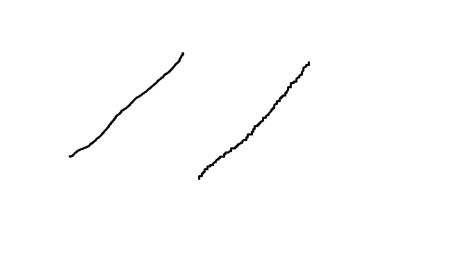

Hallo!
Seit einiger Zeit ist meine Mausbewegung nicht mehr flüssig. Den genauen Zeitpunkt kann ich dabei gar nicht sagen. Man muss sich das so vorstellen, dass wenn ich die Maus bewege sie immer so gefühlte 2-3 pixel weit springt. Ich habe das mal demonstriert anhand einer diagonalen Linie links gezogen mit dem Stift von meinem Tabletmaldingens und rechts mit der Maus (Als Bild angehangen). Der Unterschied ist dabei ganz schön krass wie ich finde. In Spielen Beispielsweise ist es dadurch teils schwer genau zu zielen ausserdem ist umschauen oft so hakelig dadurch.
Die Maus wird per USB betrieben (habe hier momentan keinen PS2 adapter parat) und verschiedene Ports habe ich auch schon ausprobiert.
Der Logitechtreiber ist aktuell (ich bilde mir ein, dass es nach der installation des treibers bis zum nächsten Neustart besser und flüssiger lief, das ist aber vorbei und es hakelt wieder).
Ansonsten habe ich Win7 64 mit einem core i5 2400, einem asus P8H67 und einer Geforce 560Ti
Irgendjemand Ideen oder Lösungen? Danke schon einmal :)

Das ist viel Jitter. (So nennt man das)
An den USB Einstellungen im Bios rumspielen kann etwas bringen. Ansonsten rate ich zu einer NIEDRIGEREN Genauigkeit, da jittern die Sensoren normalerweise weniger.
