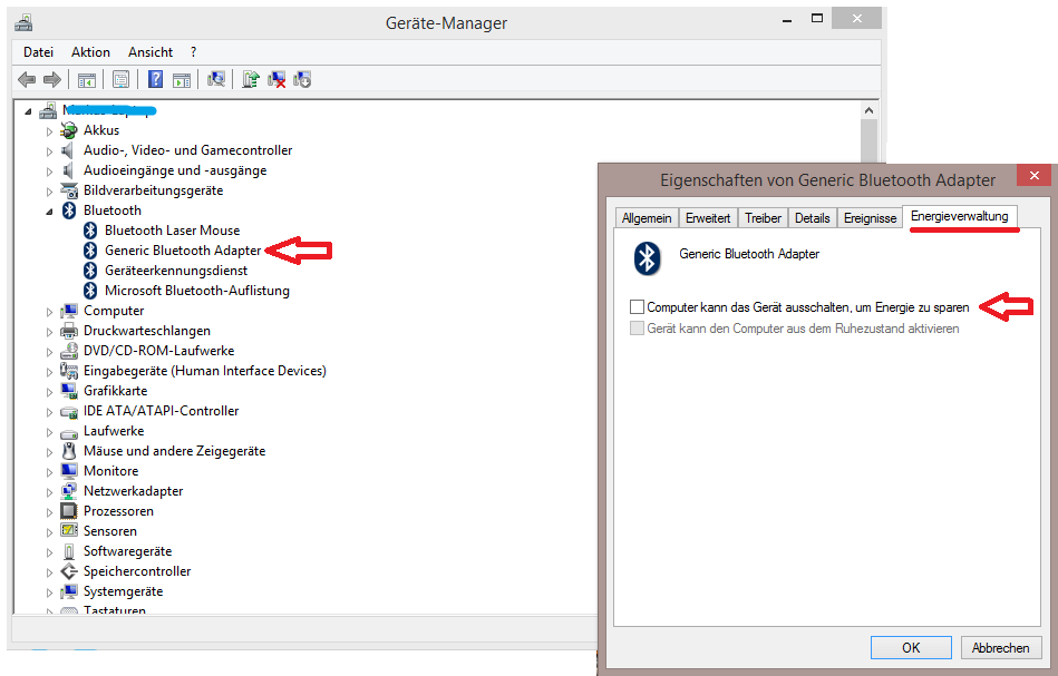

Also ich hatte unter Windows 8 genau das selbe Problem. Maus ruckelte teilweise, aber noch viel störender, Sie schaltete sich immer wieder ab, wordurch ich die Maus aus- und wieder einschalten musste.
Nun habe ich eine Lösung gefunden, die das Problem unter Windows 8 behebt! :) Und zwar ist das Thema Energieeinstellungen das richtige, jedoch habe ich zwei Einstellungen vorgenommen:
1.) Im Geräte-Manager -> Bluetooth -> (bei mir) Generic Bluetooth Adapter -> Rechtsklick -> Eigenschaften -> Energieverwaltung
  • Dort den Hacken herausnehmen bei "Computer kann das Gerät ausschalten, um Energie zu sparen"

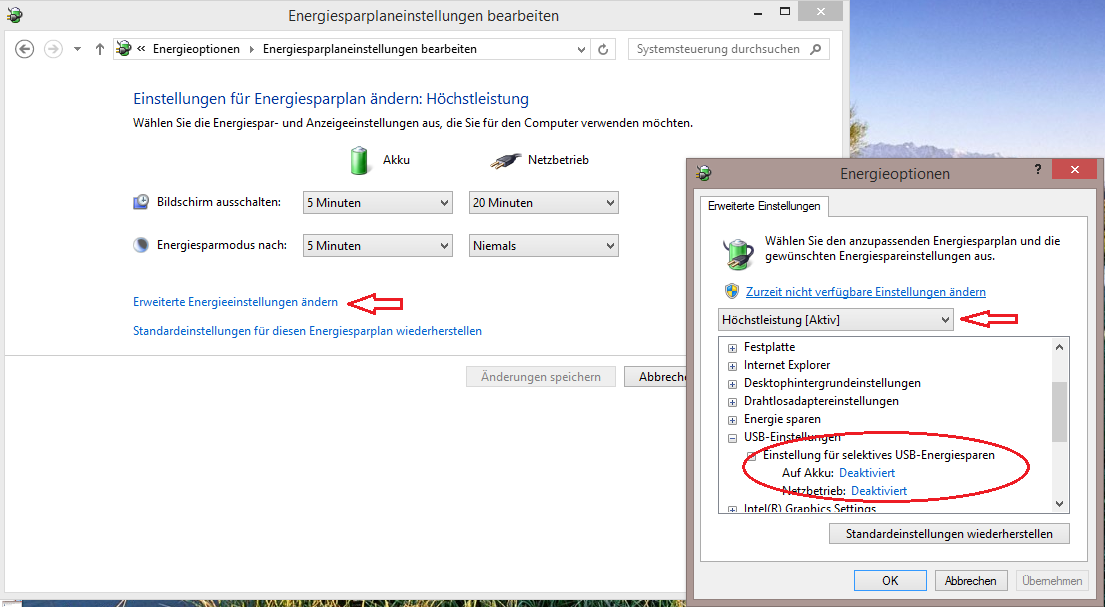

2.) Die allgemeinen Energieoptionen müssen ebenfalls verändert werden!Erst diese zusätzliche Einstellung behob bei mir das Problem mit der Bluetooth Maus. Dazu:
Systemsteuerung -> Hardware und Sound -> Energieoptionen -> Energiesparplaneinstellungen bearbeiten -> Erweiterte Energieeinstellungen ändern -> Im neuen Fenster: USB-Einstellungen -> Einstellungen für selektives USB-Energiesparen
  • Dort die Einstellung auf "Deaktiviert" setzen.
  • Wichtig! Für alle Energie-Modi (also: Höchstleistung, Ausbalanciert, Energiesparmodus... ) ändern. Sonst wechselt man den Modus und das Problem tritt erneut auf.
Hoffe, das behebt das Problem bei euch.
