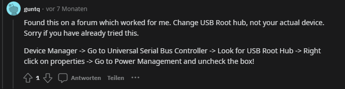

Eine Lösung die ich ausprobieren wollte ist hier beschrieben:
https://www.reddit.com/r/LogitechG/comments/r13vmn/stop_g502_lightspeed_from_going_to_sleep/

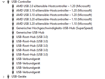

Mein Geräte-Manager sieht dort so aus:
Wie kann ich nun rausfinden welcher USB-Root-Hub der mit der Maus ist? Ich gehe davon aus, das sind die Anschlüsse hinten an meinem PC wo ich eben den 2,4Ghz Empfänger eingesteckt habe?
