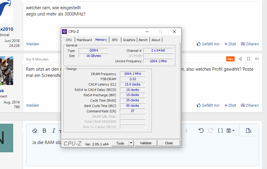

Ram sitzt an den richtigen Steckplätzen? Welche Bios-Einstellungen für das Ram, also welches Profil gewählt? Poste mal ein Screenshot von CPU-Z falls möglich.

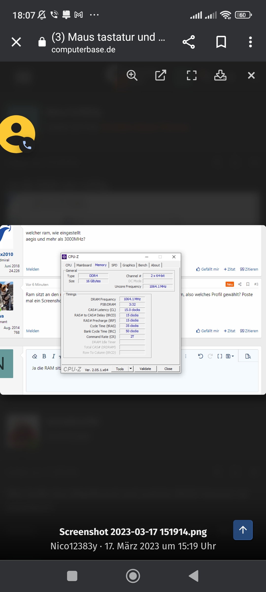

Ja die RAM sitz richtig.

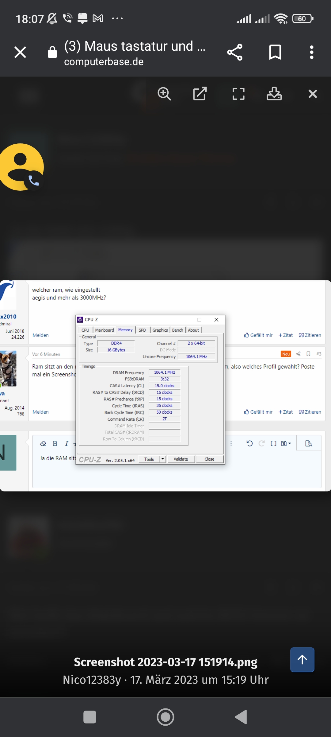

weiß nicht ob das der richtige ss ist

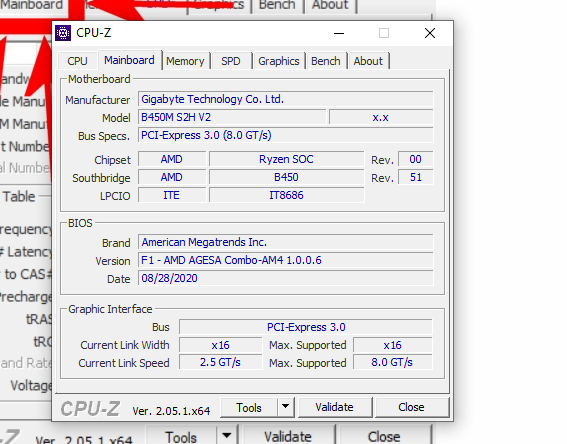

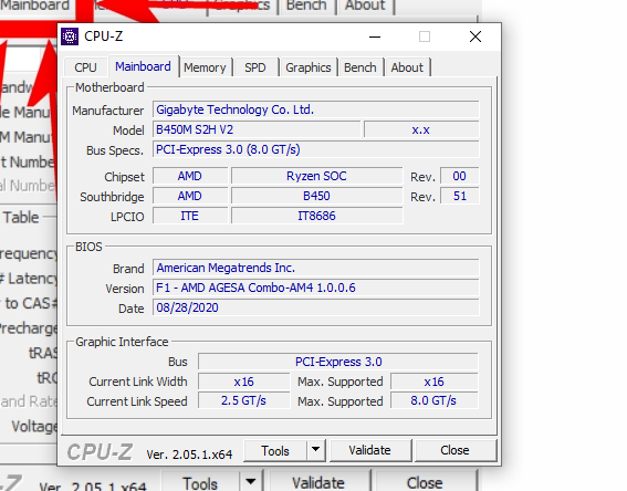

Wie heißt das Mainboard und welche BIOS-Version ist installiert?
mainboard heißt Gigabyte technology co. Ltd.
bei der version steht UEFI
oh und das
BIOS-Version/-Datum American Megatrends Inc. F1, 28.08.2020
Ohje... mache mal ein Foto vom Ram, also wie es in den Sockeln steckt.
Er meinte den physikalischen RAM also wie der RAM im MB steckt. Nicht was die Software sagt. Der Screen war ok.
Du könntest aber noch von dem SPD-Reiter Bilder einstellen. Da dein RAM gerade auf 2000MHz läuft was sehr langsam ist. Vielleicht kam das durch das ein/ausbauen.

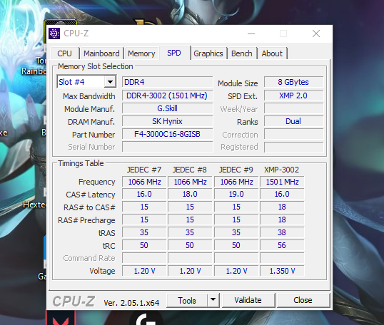

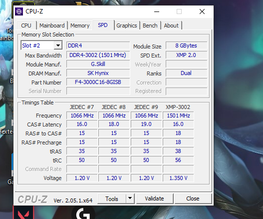

Die Timings scheinen mir nicht ganz passend zu sein, was sagt der Reiter bei CPU-Z unter SPD? Dort kann man oben Links Bank 1,2,3 und 4 auswählen. Auch mal Bilder von Bank 2 und Bank 4 schicken. Dort kann man ja auch sehen, ob die richtig gesteckt sind.
Abgesehen davon ist der Speicher übertaktet, im Bios mal schauen, ob dort ein Speicherpfrofil aktiviert wurde.

sorry für die späte antwort. Ich habe das richtige bild geschickt. Falls da wieder ein auto oder so ist bitte sagen, dann schicke ich es über handy.... @wuselsurfer
Das letzte verfügbare BIOS ist F 64.a
https://www.gigabyte.com/de/Motherboard/B450M-S2H-V2-rev-1x/support#support-dl-bios
Bei Dir steht F 1 , also wurde da noch nie etwas updatet.
Wenn Du das BIOS (F64a) heruntergeladen hast, speicherst Du es auf einem USB-Stick. steckst ihn an den PC, startest ihn ins BIOS mit Entf beim Start und rufst im Hauptfenster den Unterpunkt Q-Flash auf.
Dort sollte man den USB-Stick sehen mit der Datei
B45MS2H2.64a
Die wählst Du aus und läßt den PC die Datei updaten.
