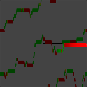

Hallo, seit kurzem habe ich das Problem, dass meine Maus (ROG GLADIUS III) nicht mehr richtig scrollt. Wenn ich bspw. nach unten scrolle, scrollt sie nach unten und manchmal kurz nach oben. Mit dem Bild kann man erkennen, dass Mausrad falsch scrollt.
Mausrad scrollt nicht mehr richtig

Ich hab das gleiche Problem leider ...
Lösung: Neue Maus besorgen.

Vor weniger als 2 Jahren gekauft und Kaufbeleg vorhanden-->reklamieren!
Ansonsten-->Elektroschrott!

Wie wäre es mit sauber machen beim Scrollrad?

vor dem simplen wegschmeißen und damit nur elektroschrott produzieren kann man nichts falsch machen mit öffnen, sauber machen ggf etwas kontaktspray benutzen, und dann wieder testen.
sehr gut möglich, das die wieder 1a läuft. habe ich mit den tastern und mausrad meiner betagten Maus von roccat auch einmal gemacht und ist wieder 1a unterwegs.
In meinem fall gleich noch neue gleitpads gekauft .. flutscht klickt und scrollt wie neu mittlerweile ist das auch schon wieder 2 jahre her glaube ich.

das liegt meistens an einem verschmutzten oder defekten Mouse Wheel Encoder. Ein Drei Pin Bauteil worin die Achse des Mausrads steckt.
Mann kann versuchen den Mouse Wheel Encoder zu reinigen, bestenfalls 100% Isopropanol verwenden. Es gibt aber einige berichte das dies u.U. nur eine kurze Lösung ist. Meistens liegt das Problem am Encoder selbst (schlechte Charge, häufigere defekte etc.).
Wer sich's zutraut kann das teil auch einfach auslöten und durch einen neuen ersetzten. War letztendlich die einzige Lösung bei meiner Swiftpoint Z.

ich hatte kein kontaktspray da, deshalb habe ich wd40 genommen, erst schön eingesubscht abgepinselt, den taster sowie das mausrad teil. etwas bewegt, etwas getastet, abgepustet mit etwas druckluft. nen haufen öl abgeputzst wo es überall hingekommen ist. dann nochmal gezieldt ein klein wenig zum taster und mausradaufnehmer. und seitdem flutscht es wieder.
Die maus ist von 2016, wann ich die ersatzpads gekauft habe, also auch die Maus gesäubert habe kann ich nicht genau verifizieren. ist aber jahre her mittlerweile.
Also nach meiner Erfahrung - jedenfalls bevor man Elektroschrott produziert kann man auch wd40 nehmen. Nen Salatöl würde ich aber klar nicht empfehlen!

Würde vor der Behandlung schauen, ob die Maus wirklich einen mechanischen Sensor nutzt. Gibt da doch einige, die nehmen die Bewegung per optischem Sensor ab, da ist WD40 nicht gerade hilfreich.

ja, das stimmt. die optischen haben wo ich das letzte mal eines gesehen hatte ein "lochrad" das sollte man gut erkennen, dann also nur staub putzen

QTip mit Isopropyl gegen klebrige Ablagerungen auf dem Sensor. Die sind schnell geblendet.Alexander2 schrieb:dann also nur staub putzen
Vielleicht ist ein kleines Haar zwischen Rad und Sensor gekommen. Pusten, Druckluftspray, Pinzette oder wenn man nicht drankommt aufschrauben, falls möglich. Letzteres ist bei einigen Mäusen ziemlich Scheiße, weil die Schrauben unter den Gleitpads sitzen, die man dann abziehen muss. Geht ein Pad dabei kaputt oder knickt, muss müssen Ersatzpads her ("Mausgleiter").
