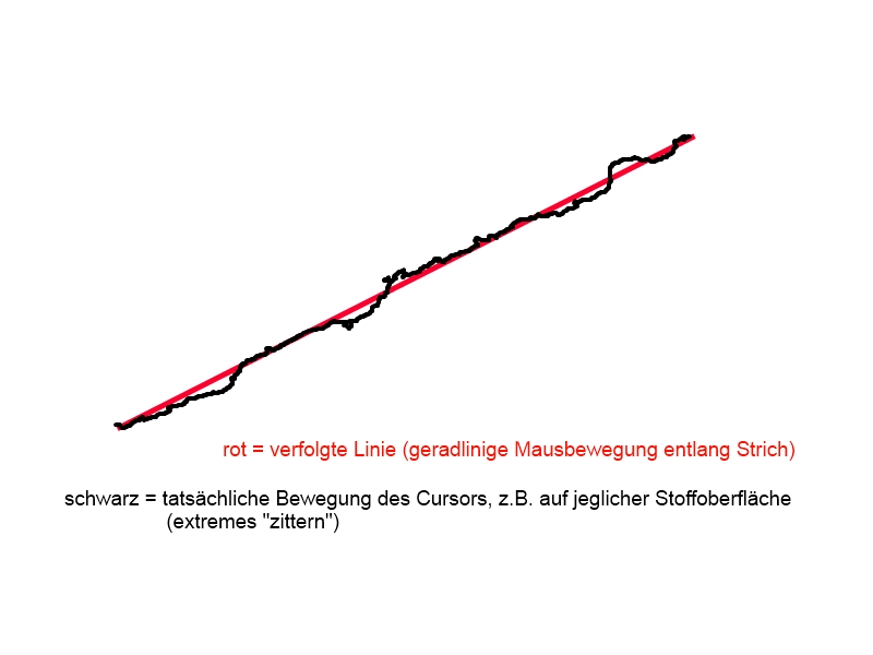

Hi, wie oben erwähnt habe ich das Problem, dass mein Mauszeiger - egal bei welcher dpi-Empfindlichkeitsstufe oder sonstigen Einstellwerten - auf sehr vielen Oberflächen zittert. Habe ein selbsterklärendes Beispielbild mit hochgeladen, welches die Problemstellung ganz gut darstellen sollte.
Das Komische ist, dass das Problem nur bei manchen Mäusen bzw. Laserarten aufzutreten scheint. Probiere ich z.B. die Razer Lachesis (3G-Laser) von einem Freund aus, funktioniert diese einwandfrei auf demselben Mauspad.
Das erwähnte Zittern hatte ich nun schon mit der Razer Imperator (2010) und SteelSeries Sensei (2011). Dabei ist es egal, welchen LiftOff-distance-Wert ich in den Systemeinstellungen verwende.
Es gibt nur sehr wenige Oberflächen, auf denen der Laser wie er soll funktioniert, z.B. bestimmte (harte) Holztische mit Hartlasierung oder Hochglanzmagazine mit schwarzem Hintergrund. Auf normalen Holztischen oder mit so ziemlich allen Stoffmauspads (mittlerweile 4 verschiedene mit unterschiedlichen Gewebefeinheiten getestet) tritt die Zitterei/Jittering auf.
An was liegt das? Ist das ein allgemein bekanntes Problem mit bestimmten Lasern? Welche Mäuse sind zu empfehlen, bei denen das nicht auf tritt?
Ich meine, es kann ja nicht sein, dass ich mit einer billigsten (!) Maus auf Stoff normal arbeiten kann, eine schweineteure "Gaming"-Maus hingegen nicht richtig trackt.
Danke schonmal für eure Antworten.

In der Razer Imperator ist wie du schon richtig erkannt hast, ein Philips Twin Eye Sensor verbaut. https://www.computerbase.de/forum/threads/maeuse-und-deren-sensoren.1143865/#post-13108677
Bekannt sind diese vor allem für den z-axis Bug. Auf grobenstrukturierten weichen Stoffpads kann das mit denen nichts werden.
Das die Sensei auf Stoff jittert ist mir neu, soll doch gerade sie besser als ihre ADNS-9500 Kollegen besser mit Stoffpads zurecht kommen.

Naja habe die Maus jetzt eingeschickt und mir ne MadCatz RAT 7 geholt; diese ist auch mit einem Laser ausgerüstet. Die funktioniniert nun einwandfrei auf den Mauspads, auf denen die Sensei versagt hat. :freak:
Ich weiß nicht, welcher Laser in der RAT7 verbaut wurde, auf jeden Fall schient es wirklich am in der Sensei verbauten Laser zu liegen.
In sämtlichen Ratten mit Ausnahme der neuen RAT 3 (Avago ADNS-3090) sind die oben schon von mir erwähnten Philips Twin Eye Sensoren verbaut ...
Falls der Sensor sich sonst einwandfrei auf deinem Stoffpad benimmt, dann setz die Maus mal ein paarmal um (z-axis bug) ;)
