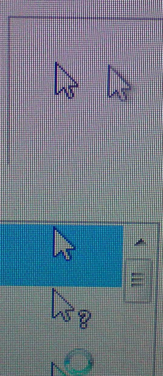

dann mal bitte ein foto^^

deswegen sagte ich foto und nicht screen

Nur so eine Idee... Treiber wechseln, eventuell sogar ältere? Es gibt doch diesen sogenannten Maus-Bug/Mouse Bug, wo es einen riesigen Mauszeiger gibt. Oder auch, dass das Bild grau wird. Cartridge_case, du kannst doch auch ein Foto machen, wenn du dasselbe Problem hast. Wie gesagt, bei ATI und Maus ist mir nur das eingefallen.

das ist doch das aero design^^ o.O

Der Mausschatten fällt ja nach rechts und unten und sollte kein Problem darstellen. Allerdings sieht man im linken Pfeilschenkel einen weißen Schimmer mitten im Schwarzen. Auf dem Beispielbild ist das nicht zu sehen. Und hier bei mir auch nicht. Toll von mir analysiert - keine Lösung.
Im Ernst, ich habe keinen Rat.
PS: ClearType? Wirkt sich das auch auf den Mauszeiger aus? Ist mir gerade so in den Sinn gekommen.
