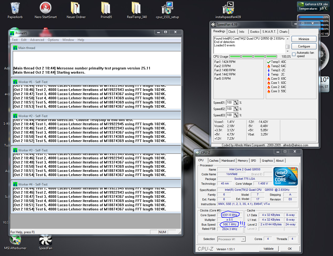

Eigendlich müsste mehr gehn mit der cpu es sei denn du hast ein faules ei erwischt, hier mal nenn bild
