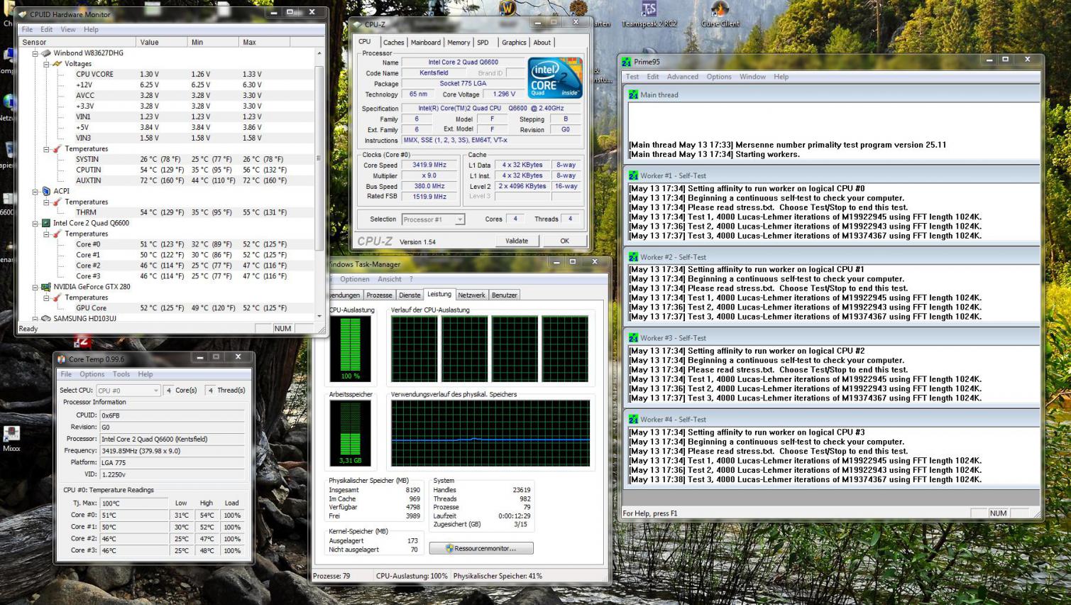

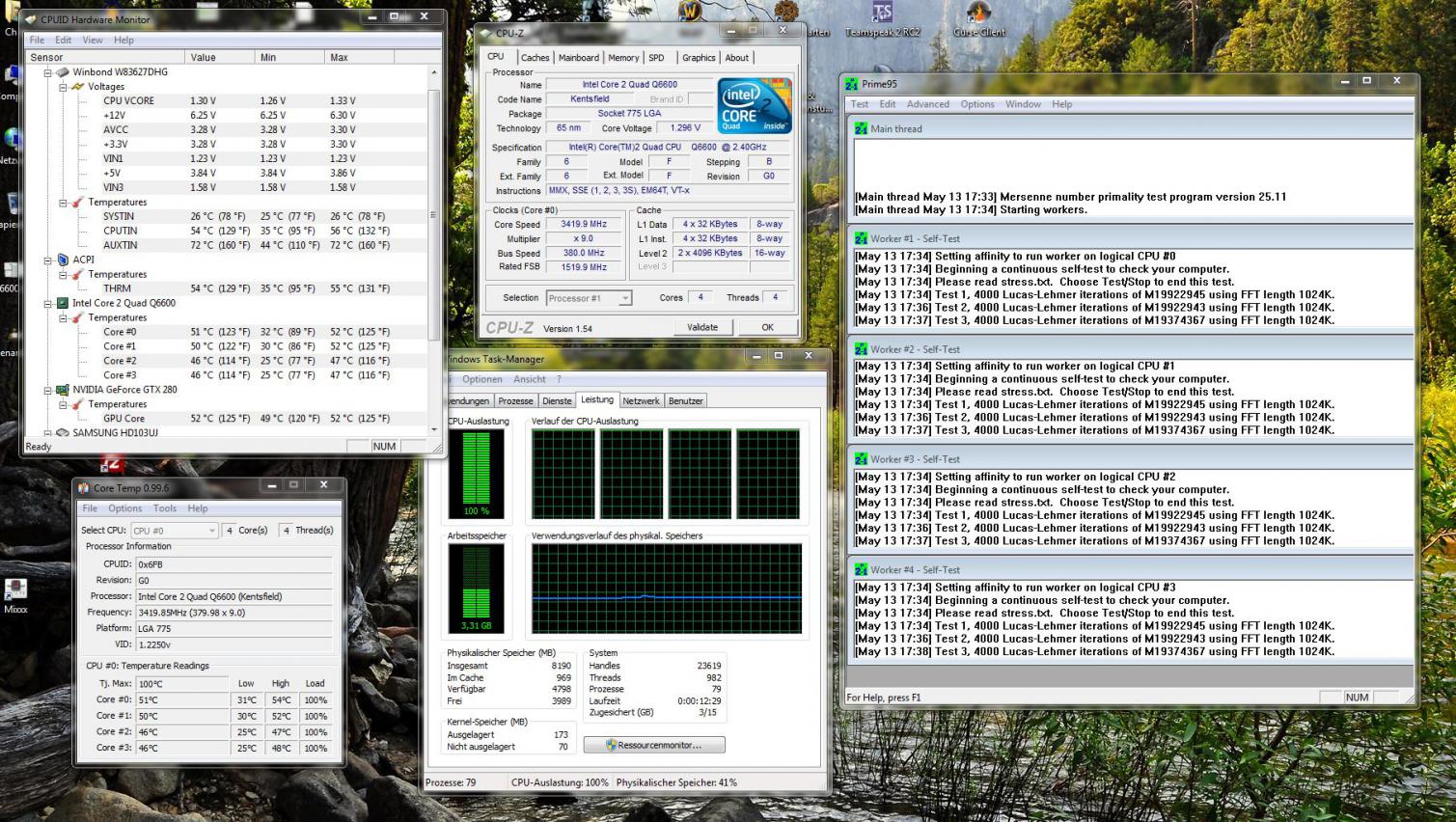

danke nochmals an 0815-TYP für deine hilfe, CPU VTT und MCH spannung etwas erhöhen haben den gewünschten erfolg gebracht, nun laufen meine 3,4 ghz stabil .. erweiterte tests werde ich etwas später durchführen :D
temperaturen sind auch ok. wobei ich sagen muss, hier im raum hat es knappe 26 grad
CPU wird gekühlt mit Prolimatech Megahalems + 2x Nocuta NF-P12 @ low noise
q6600-jpg.186629
Die Kerntemperaturen sind gut, VCore ist mit 1.3V ja relativ niedrig :)

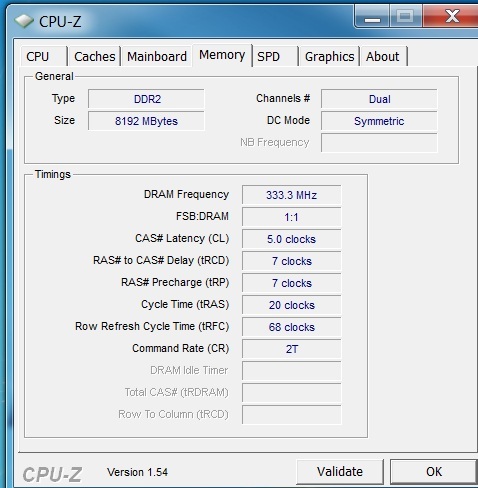

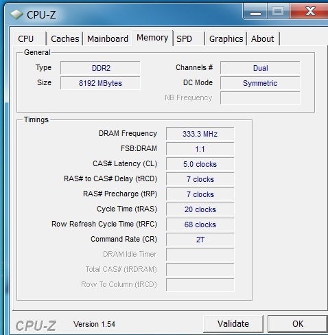

So das System war jetzt ne Zeitlang stabil auf 3,6ghz dann hab ich gemerkt das
im CPU-Z die ramtimings irgendwie nicht stimmen. Also im Bio erändert und auch die Spannungen alle von Auto auf Normal gestellt. Ram läuft mit 2V
Aber irgendwie klappt mit den Einstellungen nichts mehr erst ist er nicht mehr hochgefahren und nun hab ich immer im Windows den Standardtakt von 3ghz obwohl im Bio weiterhin der Takt bei 400x9 liegt.
Was spricht eigentlich gegen die werkseinstellungen bei den Spannungen und beim Ram ?
Als ich alles noch auf Auto hatte lief es wie geschmiert.
Hab mal den Screen von CPU-Z angehängt zwecks Ram timings.

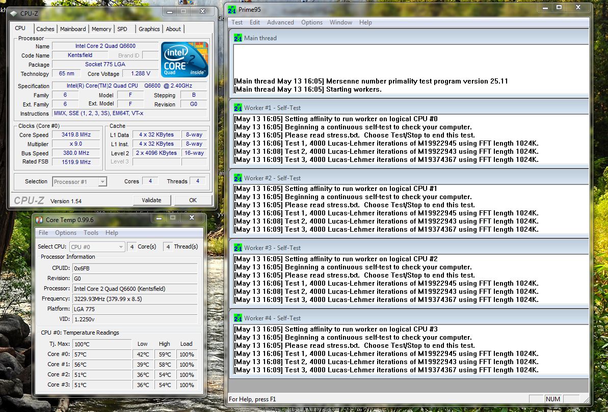

bin echt zufrieden :)
vcore ist im bios auf 3,65 eingestellt, vtt ist bei 2,3 volt (2. stufe in den einstellungen ;) ) und MCH liegt bei 1,55 Volt.
@izzy_01:
Ich hoffe du meintest 1.365V VCore und 1.3V vTT :p 1.55V MCH ist allerdings nicht gerade wenig. Gehn 380MHz FSB nicht mit weniger?
@izzy
Ich sag mal so, deine 1,55V NBv für 380er FSB solltest du schleunigst überdenken! Das nutzt ich mit dice nicht bei minus 70°C!
Man kann bis 1,34-1,36 gehen. MAximal und sehr gute Kühlung!
Du sollest mal deine GTL´s überprüfen. Wenn vorhandene Einstellungen da sind. Nicht alles Deckeln wollen mit mehr Volt. UNd wenn 3,4 GHz nicht gehen, dann gehen sie halt nicht. Dann gibt das Brett oder die CPU eben nicht mehr her. 1,55V MCH(NBv) ist definitiv to much!
LESEN

ich bin echt zufrieden mit den derzeitigen einstellungen. ich werde noch etwas mit den GTL rumspielen, vl bekomm ich ja sogar die 3,6 ghz stabil ;)
nochmal ein bild, mit etwas weniger raumtemp (ca 22 grad)
was mir etwas komisch vorkommt ist nur das bei +12 volt ~6,25 angezeigt wird und bei +5 volt ~3,84 .. vl ein auslesefehler? (das zeigt er mir schon an seit dem ich das board habe, auch unübertaktet)
