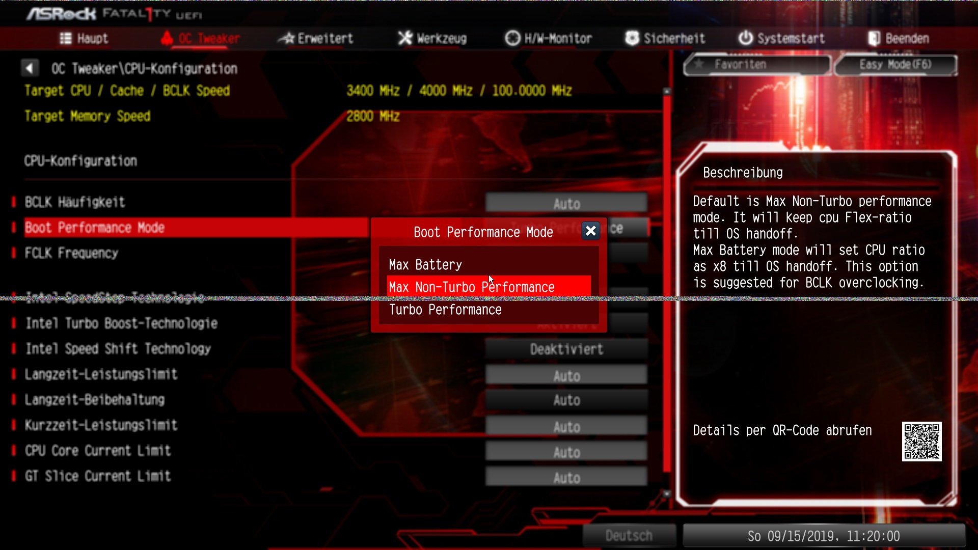

Ich frage mich schon die ganze zeit was der unterschied zwichen:
  • Max Battery
  • Max Non-Turbo Performance
  • Turbo Performance
ist und was das macht
und wozu ist Intel Speed Shift da ?
Ich habe zwar schon über Google geschaut aber da gibt´s Viel Erklärung wo ich nicht wirklich durchblicke
Also was ist und macht
  • Max Battery
  • Turbo Performance
  • Intel Speed Shift Technology
Bitte in Kurzfassung erklären
Und bitte nicht über den Strich in der Mitte nachfragen ... ich habe echt kein Plan was da passiert ist
na ist doch offensichtlich:
max battery: maximale batterielebensdauer, d.h minimalfrequenz.
max non turbo: speedstep ja, prozessor taktet bis zu seinem nominaltakt (non-turbo).
max turbo sollte selbsterklärend sein: alles was geht. (ned immer, aber speedstep bei bedarf bis maximale turbofrequenz)
und Intel Speed Shift Technology :
https://www.tecchannel.de/a/intel-enthuellt-neue-cpu-architektur,3204846,2
"Intel SpeedStep Technology Intel SpeedStep technology allows processors to switch between multiple frequencies and voltage points for better power saving and heat dissipation. "
Deine cpu lauft nicht durchgehen auf der Base Freq!
Die anderen Sachen kenne ich nicht wirklich "Boot Perf Mode" klinkt danach das es nur relevant ist so lange das OS keine eigenen Einstellungen gemacht hat.
bei BCLK oc könnte die cpu instabil laufen ohne OS settings, deswegen ist der CPU-BCLK muliply auf 8 eingefroren fuer Max Battery?
Turbo gibt dir den hoechsten Takt.
non-Turbo nur base clock.
kannst du im BIOS den CPU TAKT sehen wenn ja teste bitte mal ob ich recht habe.
@whats4
bist du dir sicher das ist das Sub-menu von "Boot Performance Mode" ich denke das OS soll diese settings eh überschreiben.
https://forums.tomshardware.com/threads/cpu-boot-performance-mode.3107941/#post-19324320
ich hab recht steht so im Handbuch
"Boot Performance Mode Select the performance state that the BIOS will set before OS handof "
Du änderst nur die Einstellung bevor Windows übernimmt.
natürlich überschreibt es das, wenns die kontrolle übernimmt.
da steht auch "boot performance mode"
und rechts daneben stehts´s auch:
"...till OS handoff..."
okay Danke
Also wäre es Ratsam wenn ich das maximale aus dem CPU rausholen möchte das ich den Turbo Performance einstelle und Intel Speed Shift Benutze ?
Also würde er dann je nach Spiel auf dem Turbo Boost laufen ?
Jetzt mal abgesehen vom Selber übertakten
es ist recht wurscht, weil das betriebsystem die kontrolle übernimmt.
stell es auf max non turbo und vergiss es weiter.
das hat nur einfluss, bis das win geladen ist.
und der turbo unter windows gibt halt das her, was auch weggekühlt werden kann, logisch.
overall: bleib bei energie "ausgeglichen", ist overall das gscheiteste.
"höchstleistung" und wie immer es grade genannt wird, bringt sicher ein bissl was, aber zulasten einer schlechteren effizienz.
