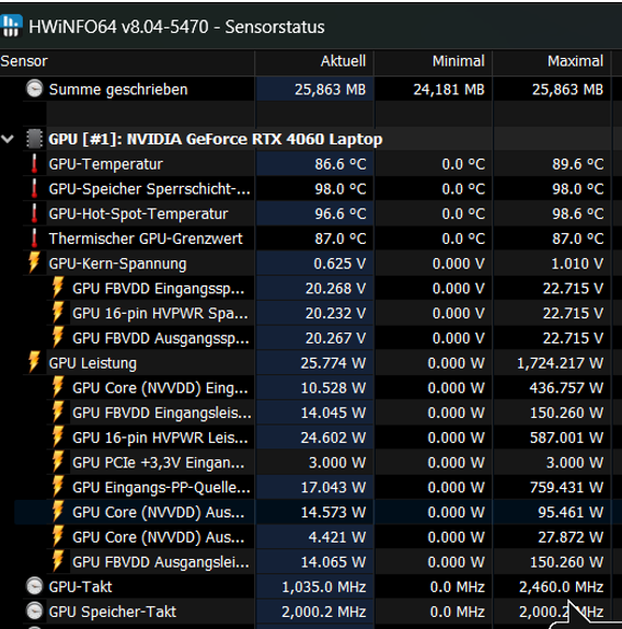

ich nochmal! Ich hab noch ein wenig ausprobiert und mir ist in den Sinn gekommen, dass vielleicht irgendwas mit den Temperaturen nicht ganz so passen könnte, da ich wenn der Rechner ganz neu gestartet wurde (und dem entsprechend noch sehr kühl ist) die Performance ja ganz gut zu sein scheint, aber im Verlauf dann absinkt. Ich hab mal HWinfo gestartet und das scheint sich irgendwie zu bestätigen. Gerade bei der Grafikkarte wird die Temperatur an der Maximalgrenze angezeigt (ich weiß allerdings nicht, wie exakt die Daten sind, die HWinfo anzeigt). Wäre das eine Erklärung, dass die Grafikkarte zu heiß wird, daher gedrosselt wird und daher die Performance in den Keller geht?
Nur was könnte das für Ursachen haben? Ok, Laptops sind ja wegen dem Thema nicht so prädestiniert, aber vorher gings bei den anderen Spielen ja auch! Wenn es bei anspruchsvollen Spielen gedrosselt wird, kann ichs ja verstehen, aber bei irgendwelche Low-Spec-Indie-Games? Und bei Spielen, die bisher immer tiptop liefen?

@Gruwe1983 die Temperaturen der GPU sehen nicht wirklich prall aus, wie sieht es bei der CPU aus ?
durchaus
Schau mal zusätzlich, wie heiß deine CPU Temps sind.
Sieht nach Temp Problemen aus. Deine GPU und CPU gehen ins thermal throttling.
Packe mal hinten am Gerät etwas unter dein Laptop.
Erhöhe den Abstand zur Tischoberfläche hinten am Gerät mal um 1cm. ohne die Lüftungsschlitze zu überdecken.
Das brachte bei meinem alten Acer Nitro 5 mit RTX 3060 bei mir fast 20 Grad Celsius Verbesserung.
Habe nun ein Lenovo Legion 5 Pro mit Ryzen 9 7945hx + RTX 4070.
Dort habe ich normalerweise nicht mehr als 85 Grad Celsius und das obwohl der 7945hx (16 Kerner) ein Hitzkopf ist bei niedriger Lüfterkurve (leise). Wenn ich etwas hinten unter den Laptop mache, sind die Temps bei max. 72 Grad Celsius.

Ich bin zwar mit meinen "Messungen" noch nicht genau durch, aber ein einfaches "Aussaugen" hat doch schon - tatsächlich zu meiner Überraschung - schon einiges gebracht. Ich konnte zwar nur von außen saugen, es ist auch ein bisschen was raus gekommen, leider bleiben die Flußen an den Abdeckungen (da sind so Gitter bzw. "Netze" über den Lüfteröffnungen, da komm ich auch nur mit sehr kleinen Stäbchen rein (Stecknadelgröße, Zahnstocher wär schon zu dick) hängen, aber es war jetzt auch nicht allzu viel.
Auf jeden Fall ist die Temperatur dadurch deutlich gesunken:
Die GPU-Temperatur im Idle ist von vorher 65-70°C auf jetzt ca. 48°C gesunken (geht beim Tabben z.B. in den Task-Manager mal kurz auf 50-52° hoch, fällt dann aber wieder. Die automatische Lüfterregelung ist etwas leiser, vorher ca. 3000rpm, jetzt 2500rpm (alle Messungen jeweils nachdem der Laptop ca. 15 Minuten an war). Manuelle Lüftersteuerung auf 5000rpm bringt so 3-4°C.
5-Minuten-Messung mit HWINFO (max. Drehzahl Lüfter, Idle, nur Task-Manager, HWINFO, Razer Synapse - zum Einstellen der Lüfter, OneNote zur Dokumentation offen):
CPU-Paket: min/max/mittel: 68°/81°/71° (vorher: 84°/100°/88°)
GPU: min/max/mittel: 59,8/54/51° (vorher: 64°/68°/65°)
Lt. HWINFO gehen einige Kerne (vermute mal, dass die P-Core Thermische Drosselung-Anzeige in HWINFO genau das ausdrückt geht dennoch ab und zu noch auf "Ja", aber deutlich seltener und bei weniger Kernen. So wie ich das werten würde, ist wohl Staub das Problem? Gut, da muss ich jetzt mal schauen, ob ich ohne Garantie-Verlust den Laptop aufmachen darf zum Reinigen...wie soll man auch sonst die Flusen aus diesen kleinen Abdeckungen rausbekommen.
Oder was ist eure Einschätzung?
