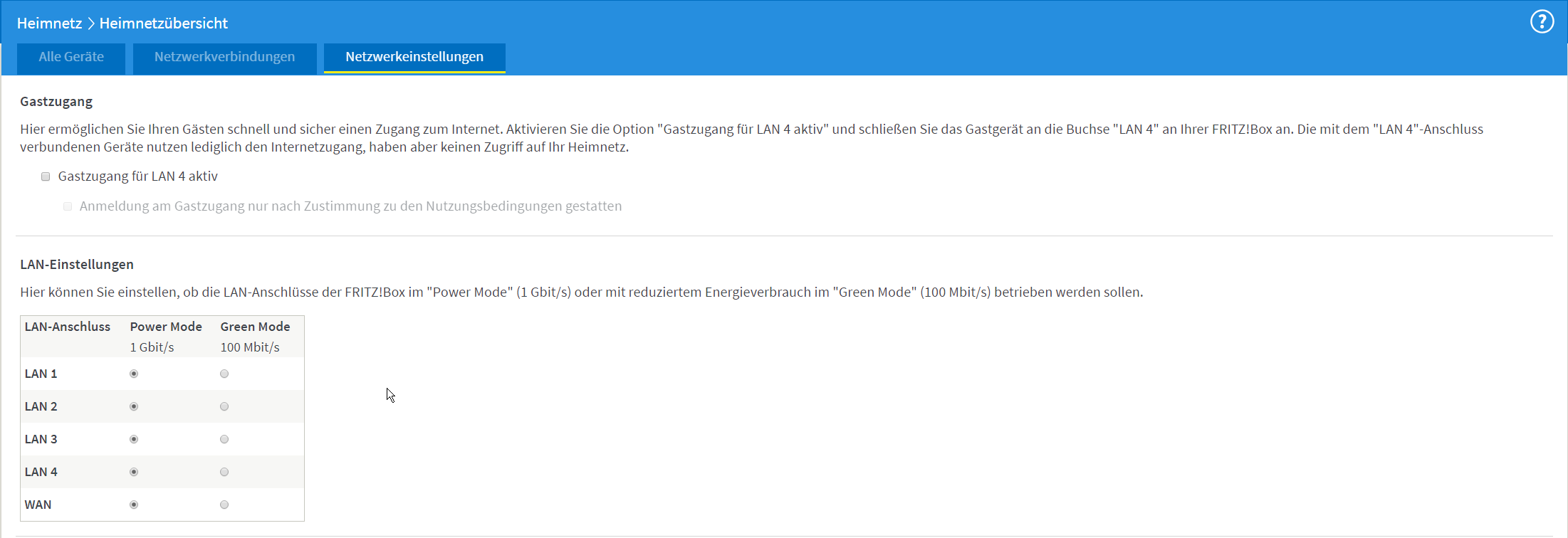

Hast du in der FritzBox die Lan Schnittstellen auf Gigabit Eingestellt? Wenn die im Stromspar-Modus laufen haben die nur 100Mbit
Die 430Mbit vom Stick sind ja auch nur ein theoretischer Wert. Gerade über Wlan hängt die Geschwindigkeit von vielen Faktoren ab.
Fritz Box und NAS sind doch gar nicht direkt miteinander verbunden. Der Repeater läuft im Gbit modus.

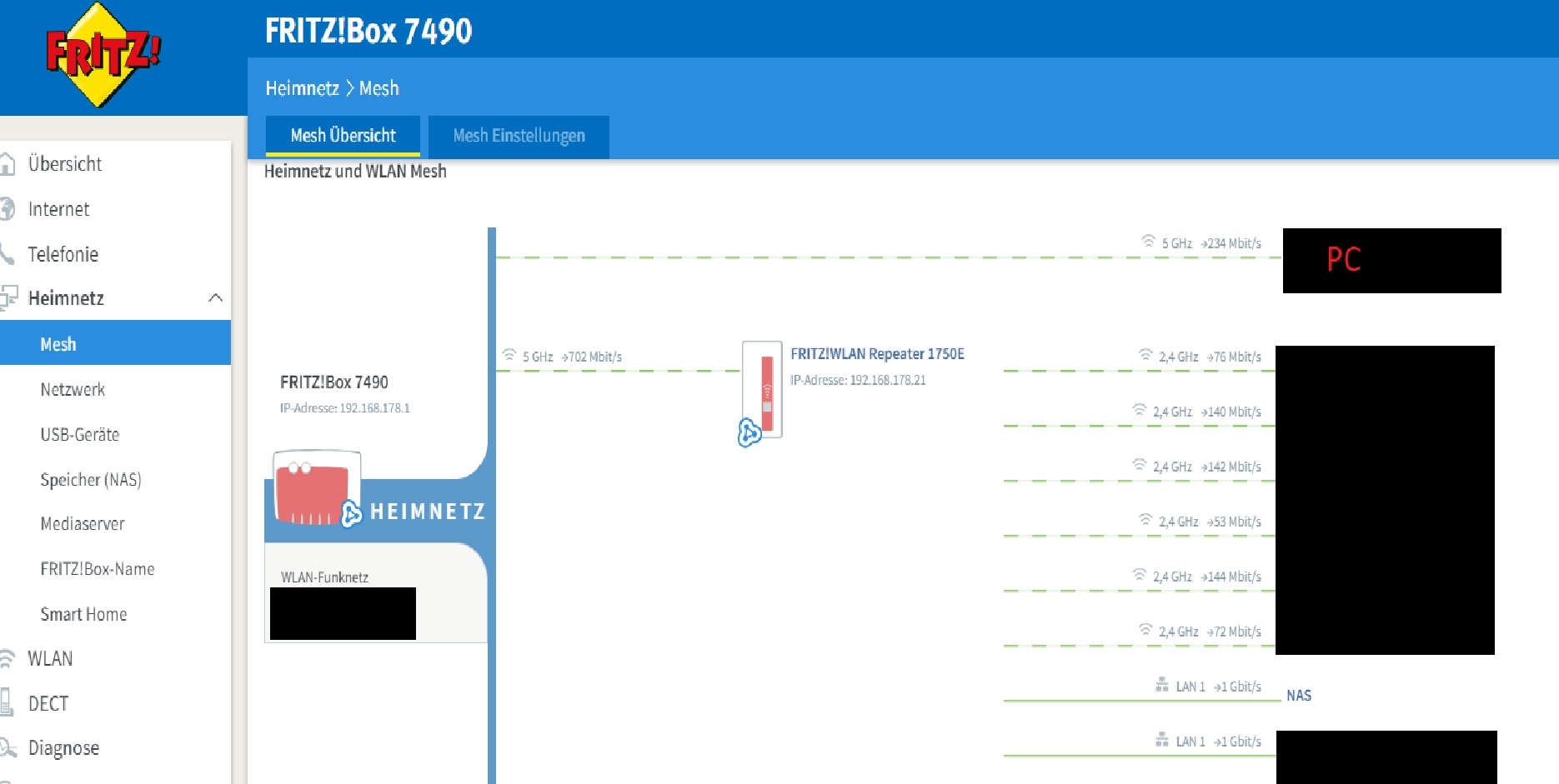

In der Übersicht der Fritzbox müsstest du ja sehen können was für eine Verbindung FBox/Repeater und FBox/Stick aufgebaut haben.
Wenn beide Verbindungen gut sind (so ~500 MBit Brutto) sollten schon etwas mehr als 100 MBit drin sein...
ob die LAN-Schnittstelle am Repater auf GBit läuft solltest du auch im Status sehen
edit: wenn die bei Hardwareluxx ein NAS testen dann aber nicht über 2 Funkstrecken... das hängt direkt über eine gescheite Gigabit Verkabelung dran

Ich hab mal ein Bild der derzeitigen Geschwindigkeiten rein geschickt. Die Geschwindigkeit PC --> Fritzbox ist anscheinend verbrauchsgeregelt. Normal steht dort mehr.

Dein Rechner ist nur mit gut 200MBit brutto über WLAN angebunden. Netto kommen dann gut 100Mbit raus in der Praxis. Also alle Werte wir zu erwarten.
Reaktionen: xexex
Der Repeater macht doch aus Wlan Lan oder? Ich würde das NAS einfach mal direkt an die Fritte anschließen.
Die Verbindung zwischen Box und Repater ist Super, nur die Verbindung zwischen PC und Fbox ist eher dürftig, 234 Brutto-- da kannste nicht mehr erwarten...
Also mal einen 1200Mbit Stick mit größerer Antenne probieren?
Nö, Kabel verlegen würde ich vorschlagen
