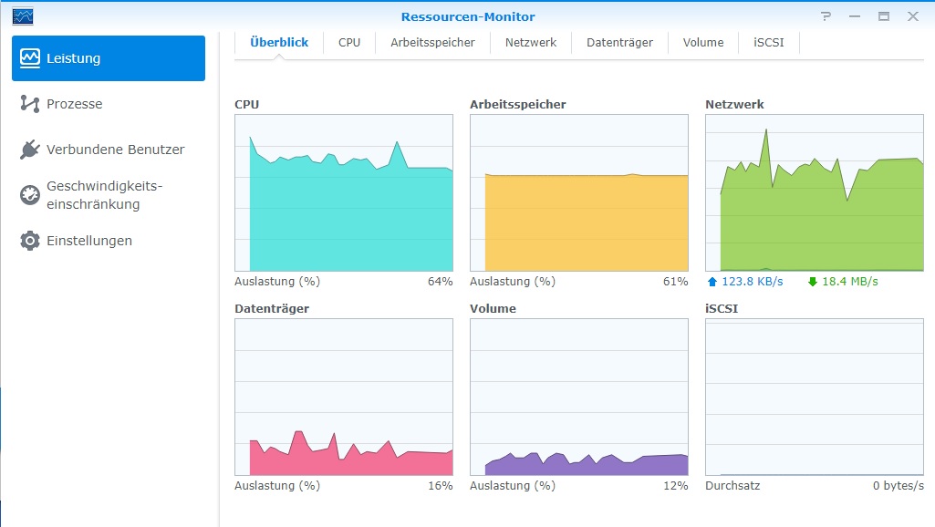

4k Video von meinem Handy. Die Datei hat 12 GB.
Ich glaube das NAS ist das Problem...

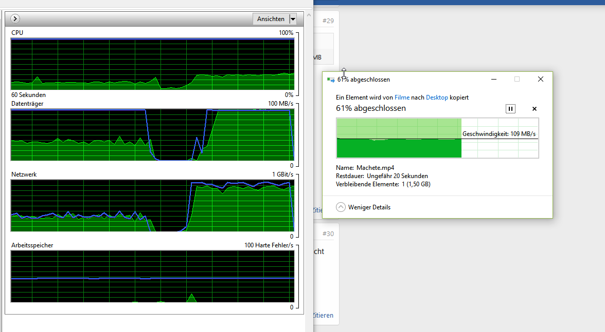

Mein Screenshot oben kommt von einer DS213j und einer SMB-Freigabe...
edit: aber FTP ist in der Regel das schnellste, weniger Overhead als SMB
